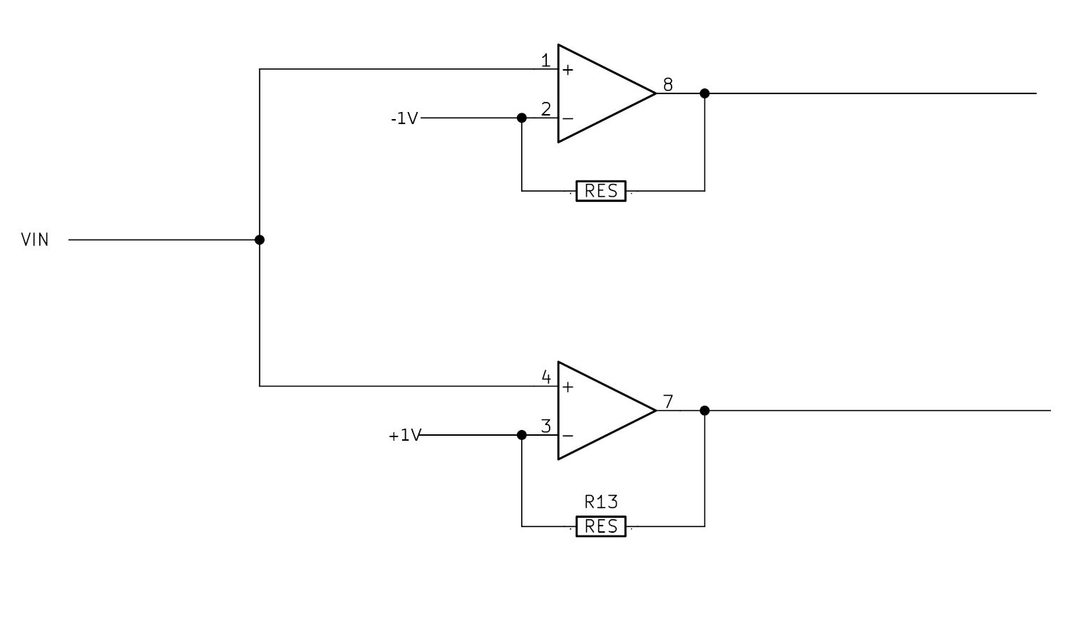

Ich möchte zwei Komparatororen nutzen um jeweils zu vergleichen, ob eine
Spannung größer als -1V und ob eine Spannung größer als +1V ist. Kann
man bei Komparatoren, die mit +-5V oder mehr betrieben werden generell
an den negativen bin sowohl eine positive als auch eine negative
Vergleichsspannung an den negativen Eingang schalten, um dann jeweils
die beiden Ausgangssignale zu bekommen? Der positive Eingang kann dann
jeweils von -5V bis +5V schwanken.

Ich möchte bei überschreiten von -1V also z.B. -0.99V eine 1 ausgeben.
Dazu würde ich den negativen Eingang auf -1V setzen und an den positiven
den Eingang. Beim zweiten Komparator wird dann der negative Eingang auf
+1V gesetzt und ebenfalls an den positiven der Eingang. Die
Eingangsspannung kann eben im gesamten +-5V Bereich sein. Daher würde
ich sagen beide Komparatoren müssen mit +-5V versorgt werden.

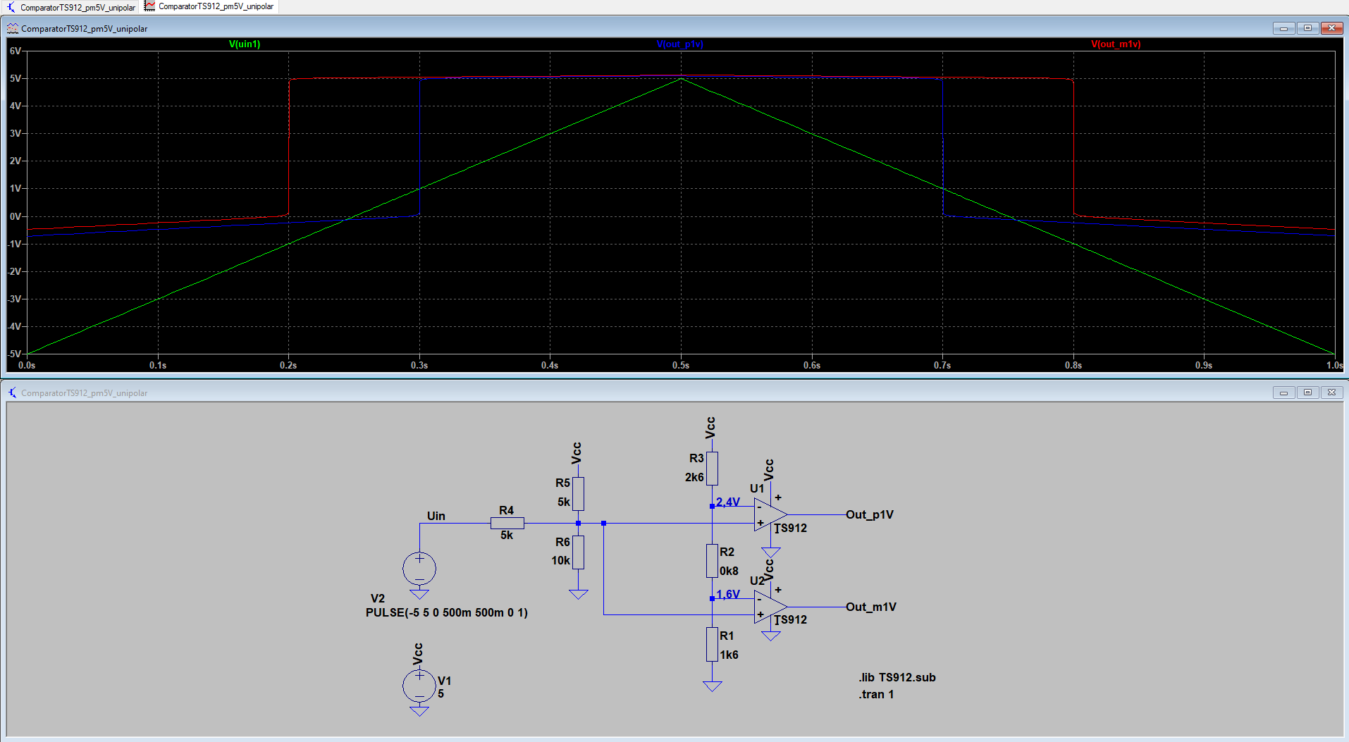

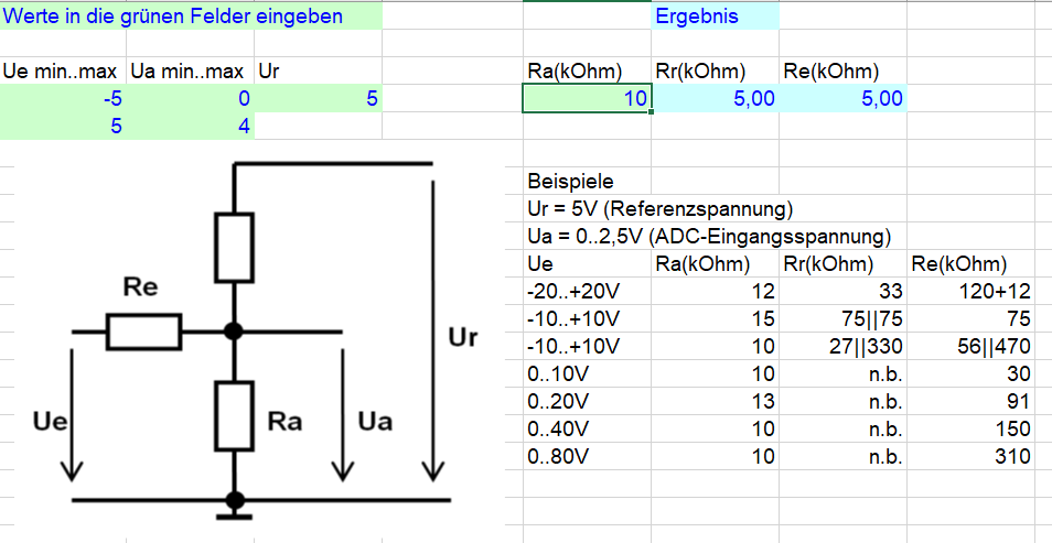

Wenn das dein logischer Schluss ist, dann mach das. Wie ich gezeigt
habe, geht es aber auch mit einer unipolaren Versorgungsspannung z.B.
5V.
Dazu müsste man einfach nur den Spannungsbereich von +-5V auf z.B. 0..4V
abbilden und dann die Schaltschwellen auf 1,6V aund 2,4V legen.
Ich hab die Berechnung der Widerstände und die Simulation mal
angehängt...
Das macht der Vout_m1V. Und bei +1V geht der Vout_p1V dann ebenfalls auf
high.
: Bearbeitet durch Moderator

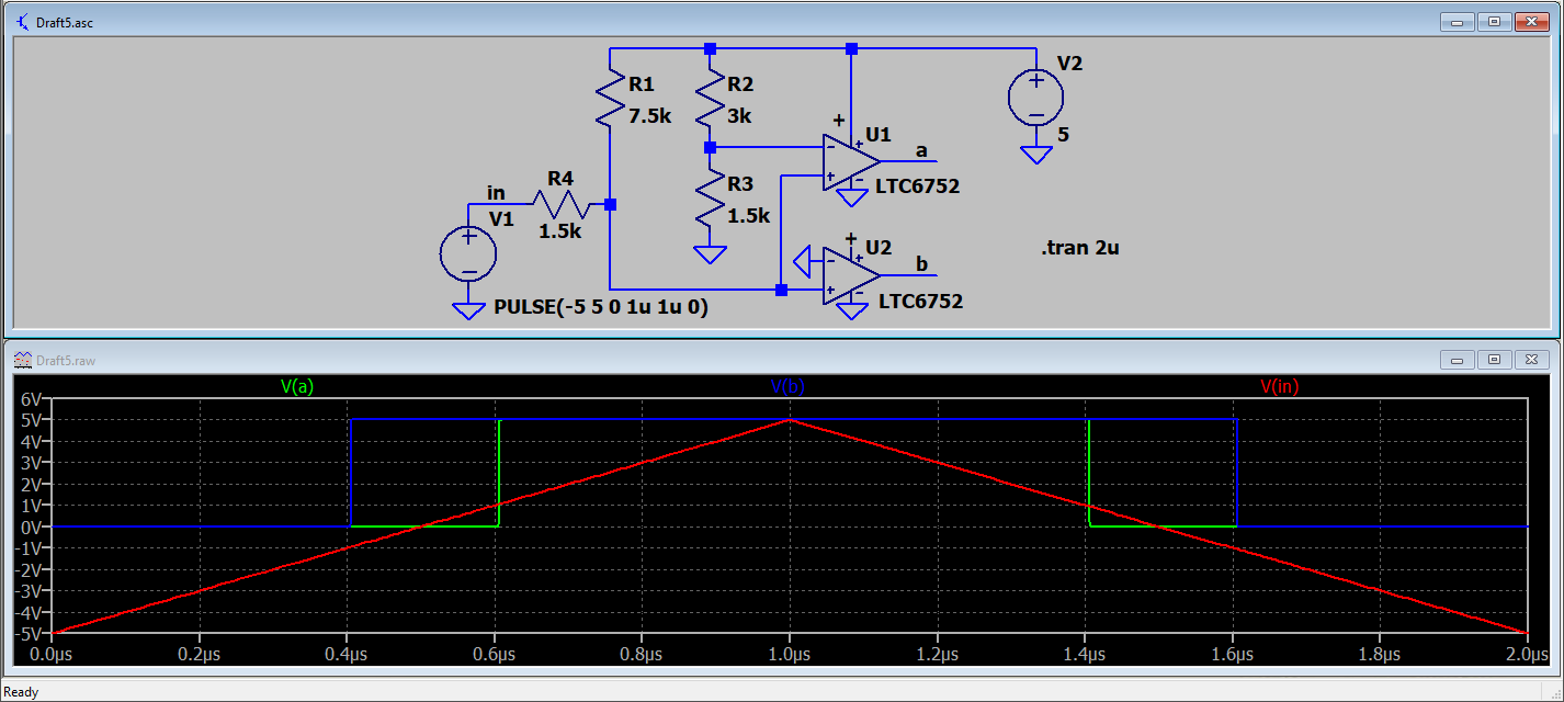

von jens (Gast)
oder so
Beitrag #7214824 wurde von einem Moderator gelöscht.
Holger H. schrieb:
> Ich habe mich für den LT1715 entschieden.
Basierend auf welchen Voraussetzungen?
Hast du bereits für andere Schaltungsteile eine negative Spannung in
deiner Schaltung oder musst du die extra für den ausgewählten Komparator
erzeugen?
jens schrieb:
> oder so
Der LTC kann zwar "beyond both rails", aber der Common Mode Voltage
Range geht nur bis Vee-0,2V. In deiner Schaltung geht der Eingang aber
bis auf -1,9V runter. Auch wenn die Simulation funktioniert: in der
Praxis kanns seltsame Effekte geben...

von Holger H. (Gast)
Nur nochmal zur Veranschaulichung, ob das bei Komparatoren mit +-5V
Supply prinipiell geht.
von Falk B. (falk)
Ja, aber ein Fensterkomparator ist anders verschaltet.
von Johannes F. (emitterfolger)
Wozu sind die „RES“-Widerstände? Für eine Hysterese? Dann müssen sie
aber an die Plus-Eingänge. So wie eingezeichnet werden es eher
Oszillatoren …
