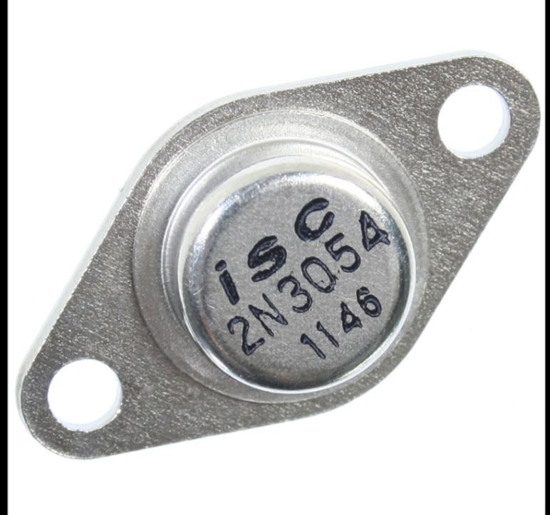

Für diejenigen die den 2N3054 im TO-66 Gehäuse nicht kennen, hier ein Foto. Nicht zu verwechseln mit einem 2N3055 im TO-3 Gehäuse! olaf schrieb: >> Die 'alten' Exemplare haben noch andere Besonderheiten. > > Das wissen wir hier alle. Hoffe ich mal. Ich weiß die Besonderheit zum Beispiel nicht :/ Ich kenne ihn nur als Treibertransistor für zwei 2N3055.

Ich weiß nicht was du daran schlecht findest? Große Fläche,
guter Wärmekontakt zum Kühlkörper. Die ganz alten hatten
eine schöne dicke Kupferplatte, gut für die Wärmeübertragung.
Irgendwann war dann die Kupferplatte auf einmal dünner,
da sollte dann Material gespart werden. Ich habe meine
Zweifel, ob die neuen wirklich noch die Leistung vertragen
die im Datenblatt steht.

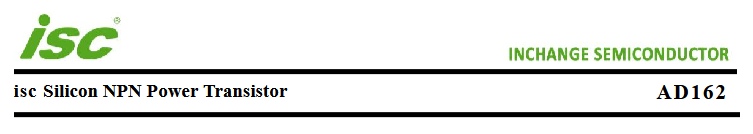

>>Aber wer tut sich sonst freiwillig dieses olle Gehaeuse an? AD161 AD162 werden auch noch verkauft. https://www.ebay.de/itm/313858495375 Gruss

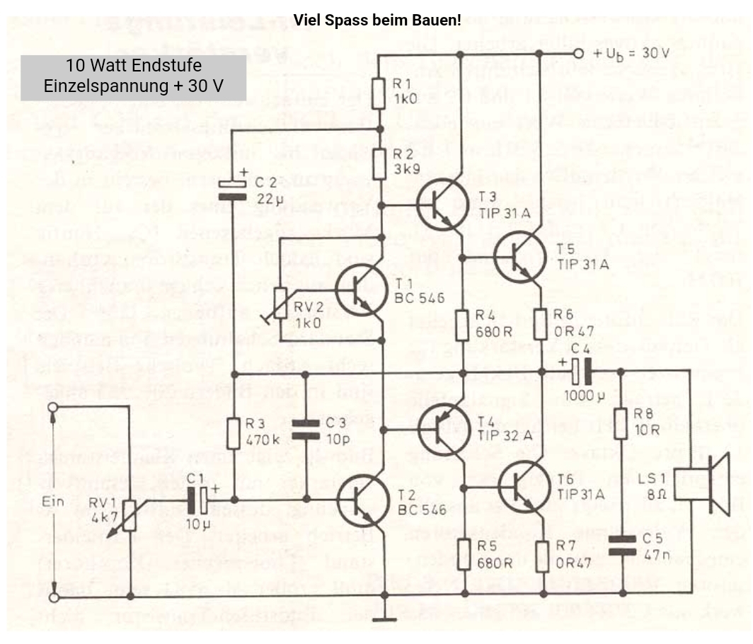

Ich hab mit dem 2N3054 noch letztes Jahr einen kleinen Verstärker in Quasikomlementärschaltung aufgebaut, als Treiber BC141/161 .. ist eben Nostalgie. Und funktioniert einwandfrei. In neuen Produkten wird es den sicher nicht mehr geben, aber ich finds gut, dass er noch verfügbar ist, genau wie sein kleinerer Bruder, den 2N3053 ;)

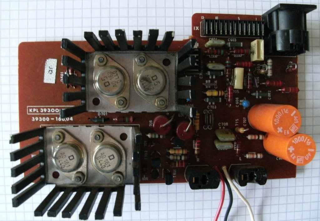

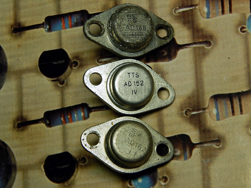

Erich schrieb: > AD161 AD162 werden auch noch verkauft. Aber da geben sie sich noch nicht mal die Mühe zu lügen: Was hieß das A in AD162 nochmal? (aus https://www.alldatasheet.com/datasheet-pdf/pdf/1196213/ISC/AD162.html)
Die im Bild sind aber noch solche von echtem Schrot und Korn. Also Germanium. Das merkt man schon an dem hohen Leckstrom beim groben Test mit DVM. Und 0,7V UBE haben die nicht, so wie es im Dabla oben steht. ciao gustav BTW: Endstufe wurde zwischenzeitlich fachgerecht entsorgt. Nur die ADxxx sind irgendwo noch in irgendeiner Bastelkiste gelandet.

Karl B. schrieb: > Die im Bild sind aber noch solche von echtem Schrot und Korn. > Also Germanium. Die beiden Siemenstypen sollten noch echte Originale sein.

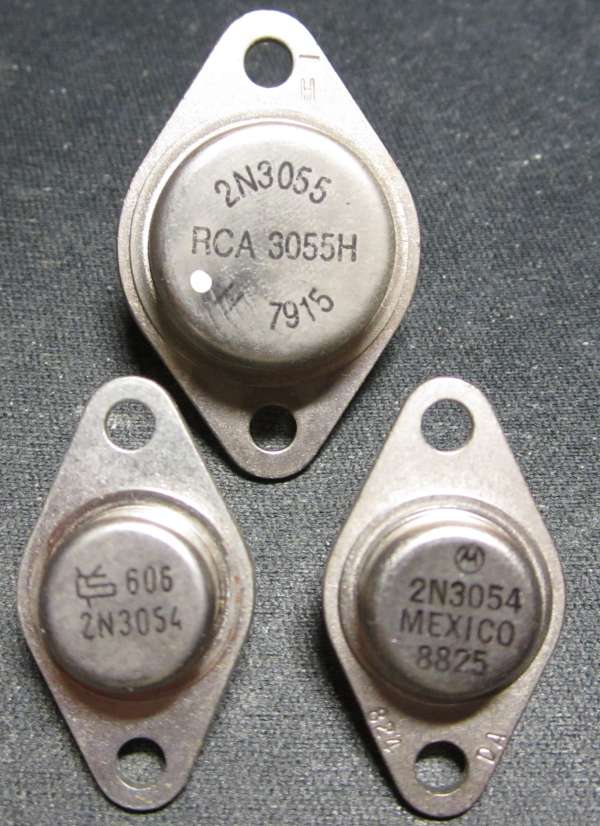

Michael M. schrieb: > Für diejenigen die den 2N3054 im TO-66 Gehäuse nicht kennen ... hier zwei Originale aus der Zeit, wo sie tatsächlich noch industriell verwendet wurden. Da gibt es ihn von innen: Beitrag "Re: Transistoren - Die-Bilder" Michael B. schrieb: > Die alten Originale sind noch begehrte weil robuste Mesa (hometaxial) > Transistoren Ist mir nur vom RCA-3055H bekannt: Beitrag "Re: Transistoren - Die-Bilder"
Der 3055 wurde vermutlich auch 100x haeufiger verwendet. Obwohl ich nur
einmal im Leben selber ein Netzteil damit gebaut habe, habe ich davon
bestimmt noch 10Stk rumliegen weil die einem immer irgendwie zugelaufen
sind. Daher ist die Chance das beim 3054 etwas "bekannt" wird auch
entsprechend geringer.
Aber trotzdem wuerde ich davon ausgehen das 3054 die nach 2010 gefertigt
wurden in einem anderen Prozess liefen als die Teile von 1980.
Olaf

Michael M. schrieb: > 20221009_092245.jpg Danke für die Schaltung. Würden sich für T1 und T2 statt BC546 nicht eher die rauschärmeren BC550 anbieten? Und auf welchen Ruhestrom ist die Endstufe abzugleichen?

Michael M. schrieb: > Falls du von den 2N3054 noch mindestens 3 Stück (T3, T5, T6) in der > Bastelkiste rum liegen hast, könntest du einen einfachen 10 Watt > Verstärker daraus bauen. WENN er die schon verbauen muss, dann wenigstens in einen Verstärker der dafür auch gedacht ist https://www.radiomuseum.org/r/rim_endverstaerker_baugruppe_2015_watt_bg_15d.html Ja, ein TDA2020 macht das heute einfacher und vermutlich besser, aber der Nostalgie wegen. Gerald B. schrieb: > Was passiert, wenn du mit dem Auto liegenbleibst? Falsch. Auch in Flugzeugen gehen Originalteile kaputt, verschleissen, bekommen Risse, schlagen aus. Beim Flugzeug fliegt man (üblicherweise) nicht so lange, bis sie kaputt gehen, sondern wartet, inspiziert (z.B. durch Röntgen und Ultraschall) und tauscht vorher aus. Das kann man bei einem Auto auch machen, wenn es einem wichtig ist, man muss auch ein Auto auch nicht so lange zu Grunde fahren bis es liegen bleibt. Und für das Verfahren ist es egal, ob Originalteil oder Nachbau.

Johannes F. schrieb: > Würden sich für T1 und T2 statt BC546 nicht eher die rauschärmeren BC550 > anbieten? Rauscharm ist wimre nur der BC549. Johannes F. schrieb: > Und auf welchen Ruhestrom ist die Endstufe abzugleichen? Je nach Übernahmeverzerrungsakzeptanz zwischen 20 und 40mA. In den Emitter von T2 könnte man zur Linearisierung noch einen 47R einbauen.

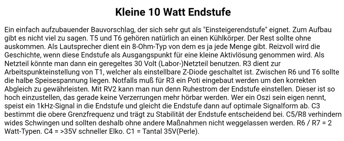

Michael M. schrieb: > 20221009_150705.jpg Das geht besser. Wie bekomme ich aus dem pdf den Kopierschutz raus, um die erste Seite abzuschneiden?

Johannes F. schrieb: > Würden sich für T1 und T2 statt BC546 nicht eher die rauschärmeren BC550 > anbieten? Nein. Das ist kein Mikrofonverstärker, sondern eine Endstufe.
