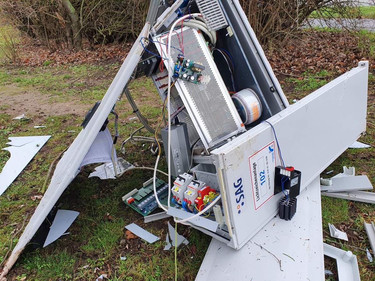

Innenansichten einer Ampelsteuerung. Schicke 19"-Eurokartentechnik. Stehe ich drauf :-) Uwe
