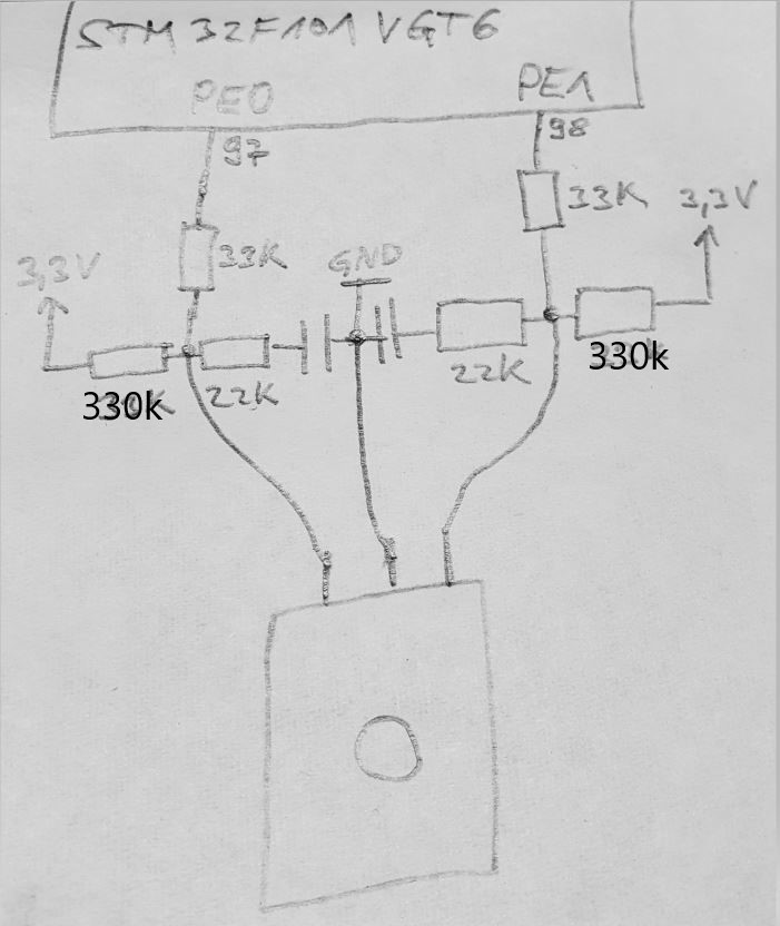

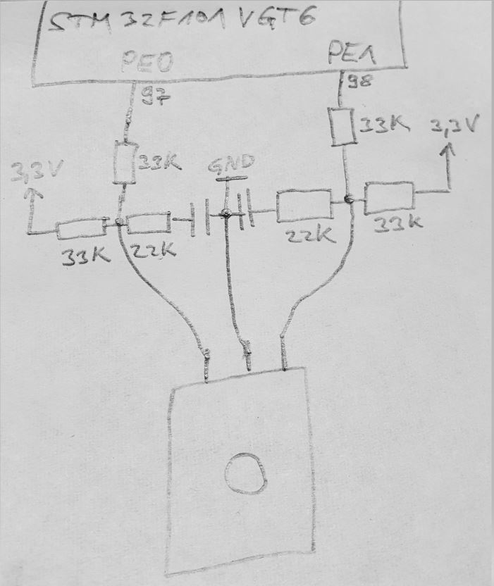

Dann habe ich mir die Beschaltung des Drehencoders angesehen und kurz
skizziert und hier angehängt.
Für mich sieht das schlüssig aus. Die beiden Spannungen, die den
Spannungsteiler versorgen habe ich nachgemessen, ebenso die Masse. Passt
soweit.
Die Widerstände entsprechen auch dem Aufdruck, die Leitungen habe ich
bis zum µC durchgepiepst, sind auch ok.

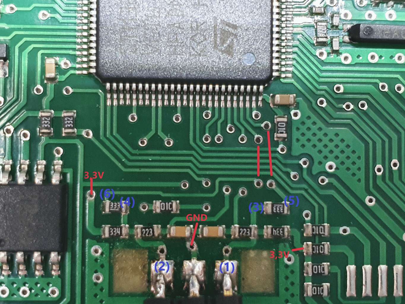

von 60/40 (Gast)
Ich würde mal kontrolllieren ob die Pulse überhaupt beim µC ankommen.
Evtl hast du dir da beim auslöten eine Durchkontaktierung zerstört.

von Noname (Gast)
Anstatt dem Drehencoder kannst du zwei Taster anschliessen und damit mal
testen ob du die Impulsfolge für runter und rauf hinbekommst. Wenn ja,
musst du nur noch einen passenden Encoder finden. Oft ist der Versatz
zwischen A- und B-Spur zu klein.

von S.B. (Gast)
So, neue Erkenntnisse:
2 Taster an den beiden Eingängen bewirken beim Druck auf den einen das
Herunterzählen des Wertes im Display, bei Druck auf den anderen nix.
Auch andere Kombinationen (den einen zuerst, den anderen danach, beide
gleichzeitig, einen länger gedrückt halten als den anderen usw.)
bewirken maximal ein Herunterzählen aber niemals ein Heraufzählen.
Dann habe ich noch Pegel gemessen. Mein Multimeter hat ne
Logic-Funktion.
Direkt an den beiden Encoder-Ausgängen sehe ich Hi und Lo im Wechsel
beim Drehen (genauso wie bei den testweise angeschlossenen Tastern).
Sieht soweit gut aus.
Allerdings bleiben beide Pegel am µC immer Hi (3,3V). Vor dem letzten
33k-Widerstand vor dem µC-Pin messe ich noch Hi und Lo im Wechsel, nach
dem 33k am  µC-Pin bleibt der Pegel immer auf 3,3V. Sind die Eingänge
des µC hinüber?
Kurioserweise geht aber sowohl mit Dreh-Encoder als auch Taster das
Herunterzählen der Einstellwerte im Display, aber die Pegel am µC
bleiben immer Hi. Warum?
Durchgepiept bzw. gemessen ergeben sich immer 0,00 Ohm - vom
Dreh-Encoder-Ausgang zum 33k-Widerstand und nach dem 33k-Widerstand über
2 Durchkontaktierungen zum µC-Pin. Immer 0,00 Ohm - aber permanent 3,3
V.
Mir fällt grad nichts mehr ein.

von Noname (Gast)
Hast du die Widerstände auch gemessen?

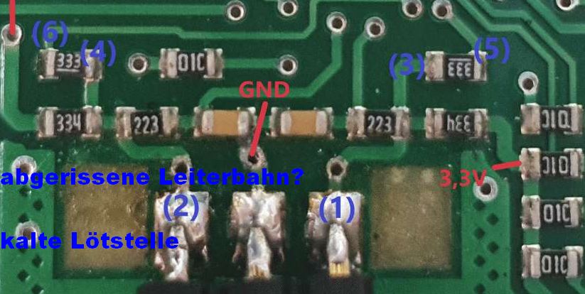

von Georg A. (georga)
> des µC hinüber?
Kann man schnell feststellen. DVM in den 2mA-Modus und (kurz...) den
Strom vom Pin gegen GND messen. Normal sollte ein Eingang auch mit sehr
starken Pullups <1mA sein. Wenn's was zerschossen hat und die interne
Schutzdiode so halb leitet, dann ist es deutlich mehr.
Allerdings könntest du den Bereich auch mal sehr genau mit der Lupe
anschauen. Es soll auch kalte Lötstellen, Haarrisse oder auch
zersprungene SMD-Widerstände geben. Oder hier ein Foto posten ;)
von Joachim B. (jar)
!!!! +1
aus meiner lange zurückliegenden RFS-Techniker Zeit waren 90%
Sichtfehler!

Ich habe vorhin das Teil nochmal auseinander gebaut und inspiziert. Bei
der Skizze oben ist mir ein Fehler unterlaufen, die beiden äußeren
Widerstände sind nicht 33k, sondern 330k. Ich hab's korrigiert, sollte
aber für mein Problem keine Rolle spielen.

Außerdem habe ich zwei Fotos gemacht - ich hoffe, man kann genug Details
erkennen nach all dem Hineinzoomen und der anschließenden Reduzierung
der Dateigröße.
Auf der Rückseite sieht m.E. alles gut aus, keinerlei Auffälligkeiten
durchs Auslöten. Zur Orientierung habe ich den Encoder-Umriss
eingezeichnet.
Auf der Vorderseite habe ich anstatt des Encoders vorübergehend eine
3polige Stiftleiste eingelötet um besser messen zu können, den alten und
neuen Encoder schneller tauschen zu können und die Lötaugen zu schonen.
Die zwei großen Lötaugen sind leider beim Auslöten mit abgerissen, diese
dienen aber nur der mech. Stabilisierung und hatten keinerlei Kontakt.
Sollte also hoffentlich keine Rolle spielen :-)
Zur Erklärung meiner Markierungen:
Die 3,3V und GND habe ich gemessen und diese kommen vom IC links
daneben. Lt. Datenblatt des ICs liegen diese an Pin 4 (GND) und Pin 8
(VCC). Von daher gehe ich davon aus, dass das passt. Ebenso sind diese
mit den mehrmals vorhandenen GND- und VCC-Anschlüssen des STM verbunden.
Alle Verbindungen sind 0,0 Ohm.
Wenn mich nicht alles täuscht, sollten die Widerstände wie folgt sein:
333 = 33 k
334 = 330 k
223 = 22 k
Diese habe ich auch gemessen.
Nun habe ich den "alten" Encoder angeschlossen, der bisher funktioniert
hat (Werte gingen je nach Drehrichtung rauf oder runter, lediglich das
genaue Einstellen des Wertes war nicht möglich, weil es nicht in 0,5°
Schritten ging sondern willkürlich).
Nun geht dieser aber -genauso wie der neue- nur so, dass die Werte immer
runter gehen - egal wie rum man dreht, und auch nur bei jeder zweiten
Bewegung, d.h. dazwischen passiert nix. Das war vorher nicht so und ist
jetzt auch beim alten Encoder so.
Messe ich an (1) und (2) gegen GND sind es dort entweder 0V in der einen
Raststellung oder 3,3 V in der anderen Raststellung.
An den Punkten (3) und (4) genau das selbe - entweder 0V oder 3,3V.
Und jetzt kommt das, was ich aktuell nicht verstehe: an den Punkten (5)
und (6) sind es immer 3,3 V gegen GND - auch wenn ich den Drehencoder
bewege. Dabei verändert sich aber die Anzeige (Wert geht runter).
Genauso nach der Durchkontaktierung und an den beiden µC-Pins 97 & 98.
Gegen VCC gemessen sind es 0,0V, gegen GND gemessen sind es 3,3V.
Wo ist der Fehler?
von MaWin (Gast)
> bewege.
ja gut. Dann ist da halt irgendwo ein Bruch oder eine Brücke. Lupe
nehmen und suchen.
von MaWin (Gast)
>> bewege.
> nehmen und suchen.
Oder moment. Wie misst du die Spannung?
Ich hoffe doch mit einem Oszilloskop und nicht etwa mit dem Multimeter?
Nun so ganz stimmt deine Skizze noch nicht. An die CPU gehen 4 Leitungen
Du hast die beiden Leitungen an den Kondensatoren einfach mal
weggelassen. Das wäre übrigens schon viel früher aufgefallen, wenn du
gleich Bilder gemacht hättest.
S.B. schrieb:
> Ich bin strukturiert vorgegangen
nö, deine schlechten Fotos kamen viel zu spät und ich sehe dort 2
abgerissene Pads, aber das scheint dich nicht zu stören?

Wohin führen denn die Leiterbahnen, die jeweils zwischen 22k und dem
Kondensator abzweigen?
In deiner Skizze ist davon nichts zu sehen.
Hilfsversuch
S.B. schrieb:
> Hätten diese eine Funktion, hätte ich das mit Fädeldraht repariert.
was nicht richtig zu erkennen ist!

Inzwischen habe ich den Fehler gefunden. Es gab noch einen weiteren
Pfad, den ich bisher nicht entdeckt und gemessen hatte.
Und für Dich, Joachim B., das war auch auf dem Bild ersichtlich, aber Du
hast es auch nicht gesehen! Wolfgang war auf der richtigen Spur, aber
bis ich das gelesen hatte, war gerade mit messen fertig. Trotzdem vielen
Dank!
Ich dachte immer, die beiden Anschlüsse an den µC sind die Eingänge für
den Encoder. Da sich hier aber bei Betätigung nichts geändert hat,
musste es wohl noch andere geben. Das sind die, die von den 22k noch
wegführen. Und hier war es so, dass es nur bei einem eine Signaländerung
gab, wenn der Encoder gedreht wurde. Dort konnte zwar der 22k oben am
Widerstand gemessen werden, aber nicht unten am Lötpad und demnach nicht
am µC. Nachlöten half nicht, ist wohl wirklich der Widerstand kaputt,
hab testweise einen bedrahteten 22k angelötet und damit geht's wieder -
sowohl (ruckelig) mit dem alten als auch mit dem neuen Encoder.

von Robert M. (r0bm)
S.B. schrieb:
> Die
> Messung hat jedenfalls ergeben, dass in einer Raststellung Pin A, B und
> C verbunden sind, in der nächsten Raststellung keine Verbindung besteht,
> in der nächsten Raststellung wieder Pin A, B und C verbunden ist. Passt
> eigentlich zu den Datenblättern meines Ersatztyps Alps EC11K1520401.
Der neue Encoder dürfte passen. Dieser muss doppelt so viele Rastpunkte
wie Pulse/Kanal haben.
Über den Pins 97/98 scheint der uC, warum auch immer, den Pegel der
Leitungen A und B in der Rastposition zu prüfen(?). Das eigentliche
Quadratursignal ist über den zwei Kondensatoren analog entprellt und
gelangt von dort aus, über zwei zusätzliche Leitungen, zum uC. Prüfe
deshalb die Pegel aller 4 Leitungen direkt am jeweiligen uC-Pin in jeder
einzelnen Rastposition.
