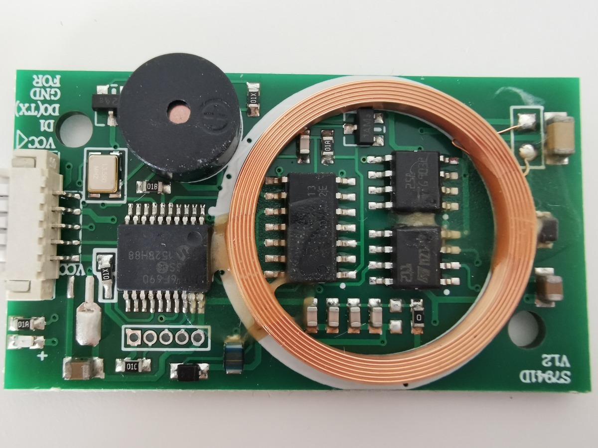

Hallo Zusammen,
ich suche jemanden, der mir helfen kann eine Platine zu erstellen.
Die Platine soll ein RFID Reader mit 13,56 Mhz Frequenz werden.
Der Reader soll auf dem Wiegand 26 Protokoll laufen und mit einem Piezo
(Summer) ausgestattet sein.
Kann mir jemanden eventuell bei dem Wiegand Protokoll und dem Schaltplan
helfen.?
Mir fehlt es leider an dem Verständnis, welche Teile ich genau für den
Reader benötige, damit er funktioniert.
Vielen Dank
Patrick

Ich habe damals meine Haus- und Kellertür sowie mein Garagentor mit RFID
Readern versehen. Anschließend habe ich eine Platine mit einem Relay
entworfen, wo ich einen programierten Arduino Nano drauf stecke, damit
diese Funktionieren und ich die Chipkarten und Öffnungsdauer mit
einprogramieren kann.
Leider gehen die Fertigen RFID Reader welche ich im Internet bestelle
immer im Winter durch Regen oder Feuchtigkeit mehrmals kaputt und ich
muss diese mind. 2 mal im Winter austauschen.
Darum möchte ich gerne selber die Platine herstellen lassen und ein
Gehäue drucken, welches ich dann selber dicht bekomme.
Mir mangelt es an dem Verständnis in Bezug, welche die 3 Chips sind,
welche auf der abgebildetn Platine sind und welche Funktuon diese haben.
Und ob die Antennen eine exakte Größe haben muss, um meine Karte zu
lesen.(Ich weiß Sie wird berechnet aber gibt es eine Toleranz.?)
An der Programmierung liegt es bei mir nicht unbedingt.

von H. H. (Gast)
Was man gut erkennen kann: PIC16F690, µC von Microchip.
Die anderen hättest du schon putzen müssen.
von Patrick B. (xpatrick27)
H. H. schrieb:
Ich habe die anderen Chips Im Internet eingegeben aber Leider unter den
Begriff Stmicroelectronics 211
ST211
ST258
bzw STMZ823 nichts gefunden.
Ich weiß ht nicht genau die Funktion von den Bauteilen, das ich welche
nehmen kann, welche nicht genau so aussehen wie auf den Bildern.

von H. H. (Gast)
> ST211
> ST258
LM211 und LM258.
von H. H. (Gast)

von Georg G. (df2au)
Ein Nachbau der Platine ist kein Hexenwerk. Du kannst ja schon einmal
anfangen und die Schaltung aufnehmen.
Dein Problem wird die Software für den PIC. Die Exemplare auf den
Mustern kannst du mit großer Wahrscheinlichkeit nicht auslesen. Also
wirst du von Grund auf alles neu erfinden müssen. Selbst für einen
Menschen mit viel Elektronik Erfahrung ist das eine Aufgabe, die Monate
dauern kann. Das wirst du nicht bezahlen wollen. Und für lau wird sich
niemand finden.
Wie hhinz schrieb, kauf dir ein Dutzend fertige Geräte und
experimentiere mit einem dichten Gehäuse. Da kommst du schneller und
preiswerter zum Ziel.
von H. H. (Gast)
Hab ich nicht geschrieben.
Ich empfahl fertig vergossene Exemplare, da ist das dichte Gehäuse ja
schon dabei.
Wenn du ein Coating über die Platine machst, denk dran die Antenne wird
sich deutlich verstimmen.
