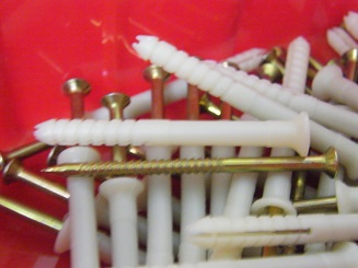

Guten Tag zusammen, ein Spezialspezialist hat meiner Mutter vor einigen Jahren ein Regal an die Wand geschraubt. Das hat sich gestern verabschiedet. Derjenige hat diese Schrauben genutzt - keine hat wirklich in der Wand gehalten. Die Dübel wurden nicht richtig aufgespreizt. Was sind das für Schrauben? Solche hab ich bisher noch nicht gesehen. Grüße M.S.

Das ist eine Einschlagschraube. Ich kenne die von Rahmendübel Siehe https://www.befestigungsfuchs.de/befestigungstechnik/duebeltechnik/rahmenduebel Martin S. schrieb: > Derjenige hat > diese Schrauben genutzt - keine hat wirklich in der Wand gehalten. Ist wie bei jeder Dübellösung. Der Dübel muss zu dem Material in dem verankert werden soll passen. Diese Dübel sind eher für Backsteine/Beton gedacht.
Bearbeitet durch User
Die Sorte kenne ich auch von Verpackern, die bauen damit die Kiste mit der Nagelmaschine zusammen, zum öffnen kann man die mit dem Akkuschrauber wieder rausdrehen.
Das ist der Inhalt vom Nageldübel https://www.fischer.de/de-de/produkte/langschaftduebel/nagelduebel-n https://www.hilti.de/c/CLS_FASTENER_7135/CLS_PLASTIC_ANCHORS_7135/r218 Das Gewinde ist zum Rausschrauben

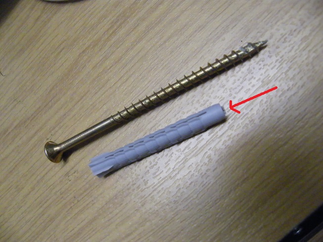

Martin S. schrieb: > Die > Dübel wurden nicht richtig aufgespreizt. Falsche Dübel oder falsche Schrauben, bzw. Nägel - die müssen einfach zusammenpassen. Für Anfänger steht die geeignete Schraubengrösse auf der Verpackung der Dübel, und zu kurz sollten sie natürlich auch nicht sein. Übliche Dübel werden in jedem Fall aufgespreizt, wenn die Schrauben/Nägel nur lang genug sind, daher ist die Analyse zweifelhaft. Eher sind es nicht die geeigneten Dübel für die Wand. Bei richtiger Abstimmung kann man Dübel auch mit Nägeln stabil einsetzen oder mit metrischen Schrauben auch ohne Spitze. Georg
Georg schrieb: > Falsche Dübel oder falsche Schrauben, bzw. Nägel - die müssen einfach > zusammenpassen. Die Rahmen /einschlagdübel sind normalerweise zusammen und vormontiert. Die Nagelschraube steckt also schon im Dübel. Allerings könnte es sein dass der von Martin angesprochene "Superspezialist" den Dübel wie ein herkömmlichen Dübel benutzt hat, also den Dübel bündig in die Wand und den Schraubnagel dann durch die Bohrung des zu befestigenden Regals. Dadurch würde der Schraubnagel nicht tief genug in den Dübel gehen und der Dübel nicht genug gespreizt werden. Beim Rahmendübel werden beide, Dübel und (Nagel)Schraube, durch den zu befestigenden Gegenstand geführt (Durchsteckmontage).
Ds heißt Nageldübel / Schlagdübel Udo S. schrieb: > Der Dübel muss zu dem Material in dem > verankert werden soll passen. Und dann muss natürlich auch der Bohrer zum Dübel passen ;)

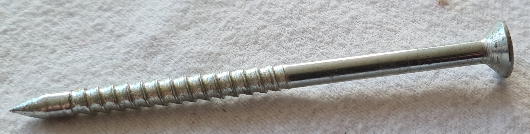

https://www.mikrocontroller.net/attachment/575335/20221031_132212.jpg MaWin schrieb: > Das ist ein Nagel. Genau! Ich verwende solche Dielennägel, um knarrende Holzdielen im Altbau zu befestigen.
Es ist ein Unterschied wie die Wand beschaffen ist. In einem Pfefferkuchenputz hält selten ein kurzer Dübel. Außerdem sind Nageldübel die schlimmsten, die ich je benutzt habe. Besser sind die Dübel mit dem Loch am Ende, die sich nicht nur spreizen, sondern bei ausreichend langer Schraube auch verknoten können.
Diese Schlagdübel verwendet man in Beton, da halten sie. An einer Ziegelwand: Keine Chance...
Hubert M. schrieb: > Diese Schlagdübel verwendet man in Beton, da halten sie. An einer > Ziegelwand: Keine Chance... Richtiges Material Richtiges Werkzeug Richtiges Benutzen ein einfacher Dreisatz - und schon klappts...
Hubert M. schrieb: > An einer Ziegelwand: Keine Chance... Natürlich halten die in einer Wand aus Vollziegel.
Re D. schrieb: > Natürlich halten die in einer Wand aus Vollziegel. ja aber nicht in den 1cm Mörtelfugen
Joachim B. schrieb: > ja aber nicht in den 1cm Mörtelfugen Ja nach Mörtel hält da gar nichts. Der schnelle Pfusch in meinem 110 Jahre alten Haus ist dann Heisskleber in den ein Dübel gedrückt wird. Die Richtige Reparatur großflächig auskratzen (mit Staubsaugerrohr darunter) und dann Reparaturmörtel oder Racufix.

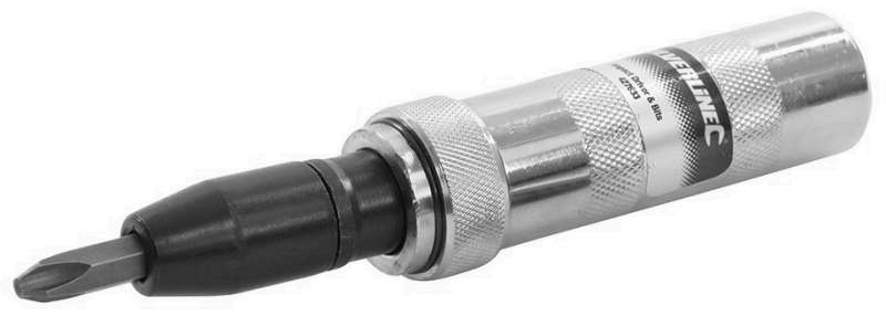

Benötigt man dafür einen Schlagschrauber? ;)
SCNR
Joachim B. schrieb: > Andreas M. schrieb: >> In der Regel sind da keine 6mm Platz für einen Dübel. > > In der Regel hatten die Germanen rote Bärte und es gibt kleinere Dübel > und oft ist im Fugenkreuz auch mehr Platz. Angekratzte Fliesen an der > Fuge sehen nach neu Verfugen der Löcher immer noch besser aus als > zugeschmierte Löcher in der Fliese. Dann müssen auch die Lochabstände der zu befestigenden Teile genau mit den Fugenkreuzen übereinstimmen. Das ist zu 99% nicht der Fall. Und wer einen Haltegriff neben einer Badewanne anschrauben will, nimmt auch keine 4er Dübel. Da kratzt man bei Bedarf doch lieber eine mittig angebohrte Fliese aus der Wand, als zwei mit angefressenen Kanten pro Dübelloch. Und setzt danach eine neue ein.
Ben B. schrieb: >> Das ist eine Einschlagschraube. > Benötigt man dafür einen Schlagschrauber? ;) Nin, Du brauchst einen Akku-Hammer.
Ben B. schrieb: >> Das ist eine Einschlagschraube. > Benötigt man dafür einen Schlagschrauber? ;) Nur zur Demontage. Andreas M. schrieb: > Da kratzt man bei Bedarf doch lieber eine mittig angebohrte Fliese > aus der Wand, als zwei mit angefressenen Kanten pro Dübelloch. > Und setzt danach eine neue ein. Weil man ja passende Fliesen und Fugenmasse noch nach Jahren vorrätig hat? Fliese geht anders: Ich bohre ein Loch rein, das geht, ohne dass sie platzt. Dann schiebe ich den Dübel rein, drehe die Schraube ein und sie platzt. Ich Dussel, hätte ich den kragenlosen Plastikdübel 5mm tiefer geschoben, wäre nichts passiert.
Ben B. schrieb: >> Das ist eine Einschlagschraube. > Benötigt man dafür einen Schlagschrauber? ;) Nein, der macht zu viele Schläge. Das ist eine Ein-Schlag Schraube. Braucht nur einen Schlag!

Udo S. schrieb: > Genau damit kannst du diese Schrauben NICHT demontieren weil du sie > immer wieder reinschlägst. Nageldübel haben einen weichen Schraubenkopf, den man schon 1x zum Herausschrauben nutzen könnTe. Ansonsten wirft man diese Dinger lieber gleich weg und spart sich Ärger.
oszi40 schrieb: > Nageldübel haben einen weichen Schraubenkopf, den man schon 1x zum > Herausschrauben nutzen könnTe. Aber nicht mit dem gezeigten manuellen Schlagschrauber. Aber sollte wohl eher ein Witz sein.
Udo S. schrieb: > Aber nicht mit dem gezeigten manuellen Schlagschrauber. Für alle Nichtschrauber: Diesen nimmt man, um festgegammelte Schrauben zu lösen. Das Teil gehört in jede Autobastelwerkstatt!
