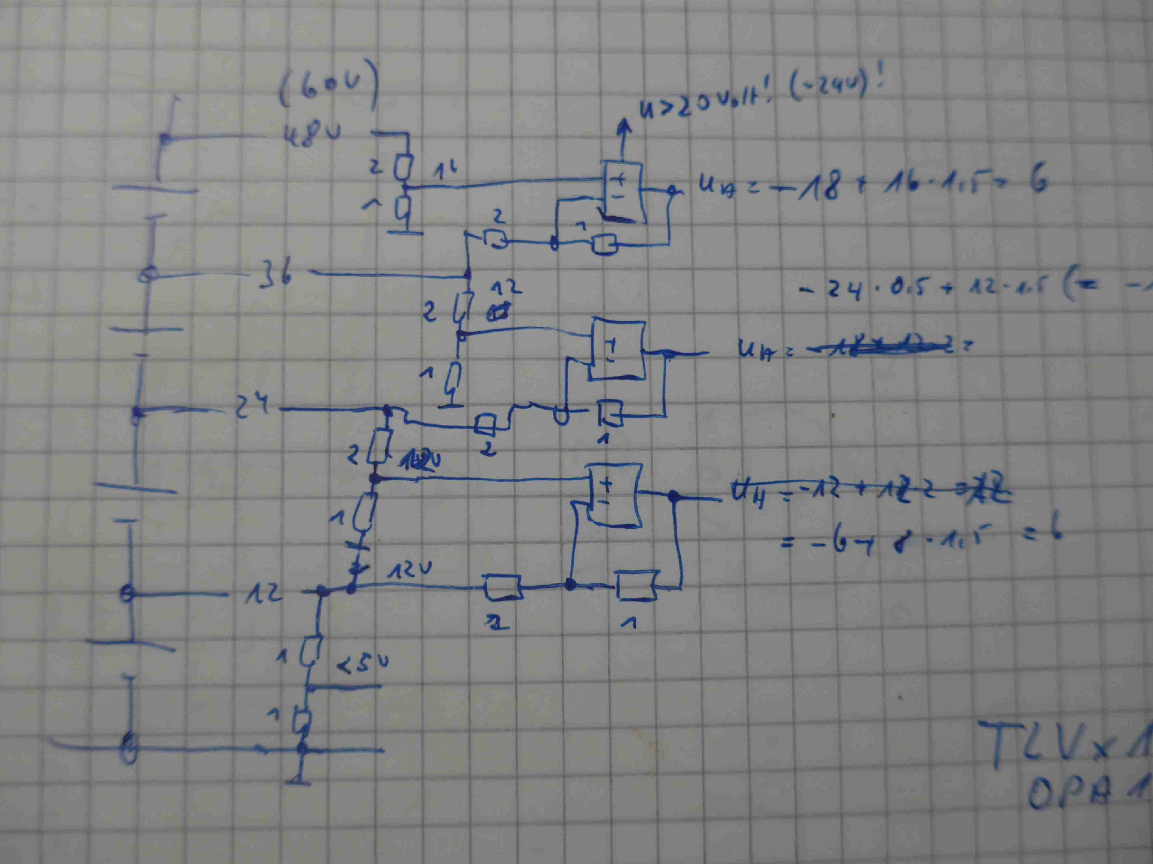

von Dieter (Gast)
Also um direkt messen zu können, benötigst Du Widerstände von bis zu
0,1% Genauigkeit.
AD-Wandler Auflösung habe 10 Bit, 0-1023;
Die Referenz habe 2,5V
Damit es sich einfacher rechnen läßt, sei 1000 -> 2,5V bzw. 5V
Für Ladeschlussspannung wird einfach rund 800 --> 4V Angenommen.
Zell T   vT   nT  Aufl  Rdel
 1  :2    4V  2V   5mV   5mV
 5  :10  20V  2V  25mV  25mV
10  :20  40V  2V  50mV  50mV
Zell: Erste bis zur 10. Zelle
T: Teiler am ADC-Eingang
vT: Spannung vor dem Teiler
nT: Spannung nach dem Teiler
Aufl: Auflösung, Genauigkeit pro Zählstufe 800->801
Rdel: Fehler bei 0,1% Error der Widerstände
Folgerung:
Für die höheren Stufen sinkt die Auflösung. Damit der Fehler nicht zu
gross wird, müssen daher die Widerstände für die höheren Teiler eine
bessere Genauigkeit und Temperaturverhalten aufweisen. Die Genauigkeit
auf Grund der Auflösung des ADC nimmt ebenfalls ab. Bis zur 5. Zellen
geht das nocht gerade. Für bis zu zehn Zellen, muss mit einem Trick die
Auflösung verdoppelt werden. Das wird in der Praxis erzeugt über eine
Zweitmessung mit einem zuschaltbaren Referenzspannungsfehler von 0,6mV.
von Gerhard (sgssn)
Ich habe mich schon mal mit so ner "Batterieleiter" beschäftigt.
damit man die hohen Spannungen nicht so gross runterteilen muss, könnte
man doch am OP-Amp die vorige Spannung quasi abziehen. Siehe Skizze.
Funktioniert das, und was sagt ihr zur erwartbaren Gebauigkeit?
