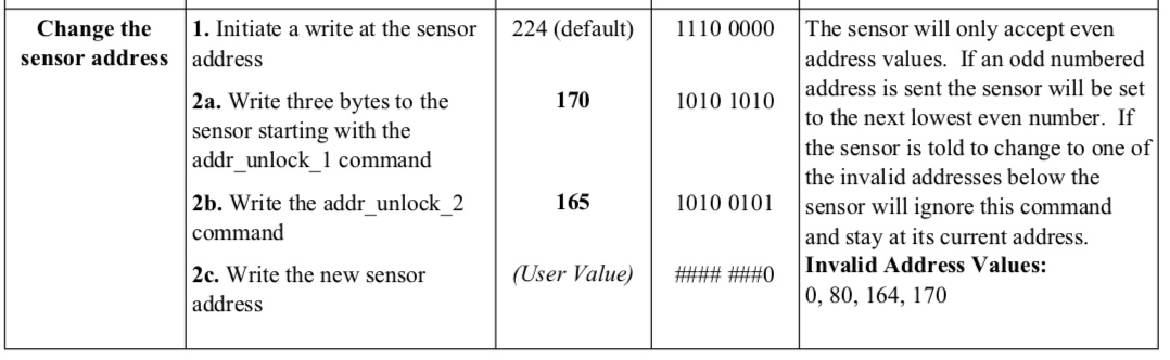

Bei dem Sensor soll man laut Datenblatt (s. Bild u. Code) duch Schreiben
in zwei "unlock register", gefolgt von der neuen I2C-Adresse, die
Adresse ändern können. Dass es eine gerade Adresse sein muss, hab ich
auch beachtet und die Code-Beispiele stammen von der Webseite des
Herstellers.
Das Problem: Die I2C-Adresse ändert sich nicht. Der Code wird zwar ohne
Fehlermeldung ausgeführt, aber sonst passiert nix. Was kann man tun?
void changeAddress(byte old_addr, byte new_addr, boolean seven_bit)
  byte tmp = new_addr;
  Wire.beginTransmission(old_addr);
  Wire.write(0xAA);
  Wire.write(0xA5);
  if(seven_bit){tmp = new_addr << 1;}
  Wire.write(tmp);
  Wire.endTransmission();
Ich habe als neue Adresse 220 versucht, Standard ist 224 und bleibt
unverändert. :-(

I2C verwendet so gut wie immer 7-Bit-Adressen. Wenn in einer
Beschreibung Adressen > 127 auftauchen, liegt eine 8-Bit-Darstellung
vor, die das Schreib/Lesebit in die Adresse integriert.
Mit großer Wahrscheinlichkeit erwartet Deine Wire-Bibliothek aber
7-Bit-Adressen ohne Schreib/Lesebit.
Du musst also die verwendeten Adressen durch zwei teilen.

von Thomas Z. (usbman)
> unverändert. :-(
falsch Standard ist 224 >> 1 es hat schon seinen Grund warum nur gerade
Adressen erlaubt sind. Wire erwartet 7 Bit + RW. Das haben adere ja
schon geschrieben.
Wenn du schon mit 8 Bit Werten arbeiten willst probier mal
Wire.beginTransmission(old_addr >> 1);
dann wirds vermutlich gehen
Hier übrigens noch ein Zitat aus dem Datenblatt:
I2CXL-MaxSonar-EZ Default Address
The representation of the sensor address will be different depending on
the addressing scheme your master device uses.
The chart below shows the default address for the I2C-MaxSonar-EZ
sensors under different addressing implementations.
Elsewhere in this datasheet a 8-bit read/write addressing scheme is
assumed.

von i2c (Gast)
> unverändert. :-(
Mit diesem Funktionsaufruf geht es vermutlich. Aber saudumm geschriebene
Funktion.
changeAddress(224>>1, 220, 0)

Ich glaube ja nicht, dass die Leute, die diesen Code erstellt haben,
dumm sind oder Unsinn schreiben. Bei ihnen hat es anscheinend
funktioniert ... bei mir (scheinbar) nicht. Jeglicher Leseversuch von
anderen als der Standardadresse war erfolglos.
Bis hierhin wäre die Rückmaldung ja sinnlos, also ist doch etwas
passiert:
Als ich aus lauter Verzweiflung mal eine I2C-Scanner-Software auf meinen
Arduino load und die 3 Ultraschall-Sensoren an den I2C-Bus anschloss,
erlebte ich echt mein "blaues Wunder"! Alle drei Sensoren wurden
plötzlich unter jeweils unterschiedlichen Adressen gefunden! Keine der
Adressen war eine, die ich versucht hatte zu vergeben, auch nicht um 1
größer oder kleiner oder z.B. exakt die Hälfte.
Ich habe nicht die geringste Ahnung, wie es dazu kam. Aber egal, keine
der 3 Adressen beisst sich mit meinen anderen Busteilnehmern und ich
nehm' sie erstmall einfach so, wie sie sind ... :-)
