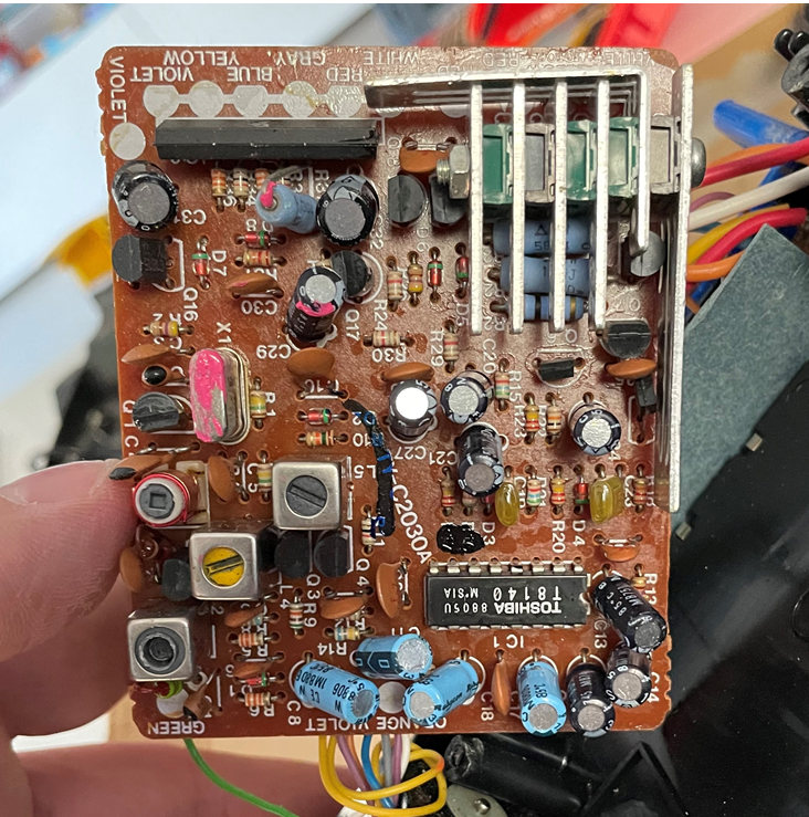

Hallo Zusammen,
ich habe ein altes Dickie RC Jet Fighter Auto. Leider ist die Reichweite
extrem gering und wenn man einen Meter weit weg ist, lenkt das Auto
einfach unkontrolliert ein. Also stimmt was mit der Antennenabstimmung
nicht habe ich mir gedacht und begonnen an der Spule und den Drehkos zu
drehen ;-) (Hab leider auser einem Multimeter kein Messgerät)
Leider funktuioniert es nun noch schlechter habt ihr eine Idee, welche
"Drehmöglichkeit" was bewirkt?
Danke euch
Timo

von Thomas R. (Gast)
Ich vermute mal daß das ein 27 MHz oder 40 MHz AM-Empfänger ist.
Die Frequenz steht auf dem Quarz - X1 - drauf.
Die linken Spulen sind vermutlich für 27 MHz (oder 40 MHz) zuständig und
die rechten gelben und schwarzen Spulen sind für die ZF 455 kHz.
Die Diode D4 dürfte die Demodulationdiode sein. Schliesse da mal einen
hochohmigen Kopfhörer dran und was hörst du dann? Rauschen oder nichts?
Schalte mal den Sender EIN und AUS, ändert sich was im Kopfhörer?

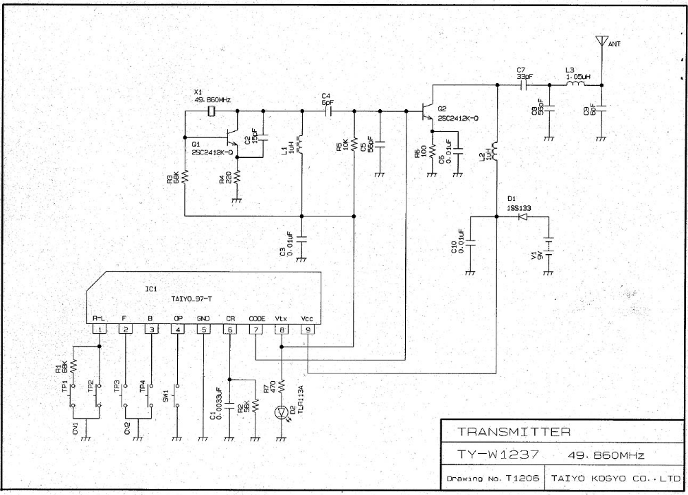

Es kann ja möglicherweise auch am Sender liegen. Vielleicht auch nur
eine abgebrochene Antennenverbindung. Ein einfacher Feldstärkemesser
würde da Gewissheit schaffen. (Einen einfachen HF Detektor kann man sich
mit einer Diode und empfindliches Messinstrument selber bauen).

von Michael U. (amiga)
hast Du gut gemacht...
Handauflegen: schräg links unter dem Quarz dürfte zum Quarzoszillator
gehören, gelb und schwarz 2 ZF-Kreise.
Unten links der Eingangskreis, gün ist die Antenne???.
D2 dürfte die Demodulatordiode sein.
Kathode D2 gegen GND Spannung messen und Sender einschalten (so daß er
sendet). Spannung an der Diode sollte etwas höher werden, daß ist dann
vermutlich der Demodulator.
Sender soweit weg daß beim Tasten der Anstieg gerade noch gut erkennbar
ist.
Schwarzes Filter auf maximale Spannung, dann gelbes Filter, Gelb und
Schwarz im Wechsel auf Maximum, am Schluß den Eingangskreis auf Maximum,
dazu brauchst Du einen Plaste-Schlüssel, Metall verstimmt den Kern. Die
Spannung an der richtigen Diode relativ klein halten (Sender weiter
weg).
Kannst ja nicht mehr viel verschlimmern...

von Ralph B. (rberres)
Hoffentlich hat er den Kreis schräg unter dem Quarz nicht soweit
verstimmt, das der Quarz überhaupt nicht mehr schwingt. Das dürfte ein
Quarz sein, welcher auf der dritten Oberwelle schwingt.
Aber vermutlich schwingt er noch sonst würde die Fernsteuerung überhaupt
nicht mehr gehen. Aber es kann sein das die Amplitude jetzt zu gering
ist.
Am Emitter von Q2 kann man mit einen 10:1 Tastkopf den HF Pegel des
Quarzoszillators messen. Mit L3  wird er auf maximale Amplitude
gestellt.
Q2 ist der Mischer  des Empfängers.
Eventuell einen 1 Kohm Widerstand in Reihe zur Tastkopfspitze schalten
um eine Verstimmung des L3 durch den Tastkopf zu vermeiden.
Ralph Berres

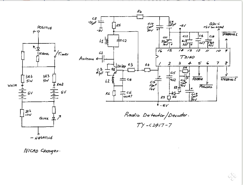

Ralph B. schrieb:
> Datenblatt zu dem T8140 habe ich nirgends gefunden. Ich vermute es ist
> ein Empfänger-IC.
Das Toshiba-Chip ist vermutlich nur zur Dekodierung zuständig.
Der HF-Empfänger ist rein analog gebaut (5 Transistoren) und hier sind
ein paar ähnliche Schaltpläne drauf:
https://norcim-rc.club/Radio16.htm

von HabNix (Gast)
Mein Vorschlag wäre, zuerst einmal die Stromaufnahme des Senders zu
messen.
MfG
von Günter L. (Firma: Privat) (guenter_l)
Blind drann rumdrehen ist sinnlos. Du brauchst den Schaltplan,
und Kenntnisse wie es Funktioniert.
Das Prinzip ist, die 27MHz wird auf 455kHz runtergemischt.
Der Quarzoszillator hat eine Differenz von 455kHz zur
Empfangsfrequenz. Du hast alles verstimmt. Es muß ein
Neuabgleich gemacht werden. Dafür braucht man Meßgeräte.
Ohne da tiefer einzusteigen und zu verstehen wirst du
es nicht mehr hinbekommen.
von HabNix (Gast)
Das Wissen über den Aufbau und die Funktion des Empfängers bringt
nichts, wenn die Sendeendstufe defekt ist und nur noch minimale Leistung
abgestrahlt wird.
MfG

von HabNix (Gast)
Auf Grund der Fragestellung gehe ich davon aus, dass keine Messgeräte
außer einem Multimeter vorhanden sind. Ich kenne die Anlage nicht, gehe
aber davon aus, dass es eine einfache HF-Standartschaltung ist. Also es
sich um einen Quarzoszillator und eine Endstufe evtl. auch noch
Treiberstufe handelt. Die AM-27MHz-Funkfernsteueranlagen waren für eine
Leistung bis 500mW zugelassen. Heute sind es noch 100mW. Wenn ich es
richtig weiß, haben 27MHz-Babyphone 10mW.
Als Erstes führe ich eine Sichtkontrolle im Sender durch, ob z.B. die
Antenne angeschlossen ist. Der Quarzoszillator im Sender arbeitet
offenkundig bei dem defekten Gerät, da ja im Nahbereich Signale
übertragen werden. Als nächstes überprüft ich mit einer Strommessung, ob
über die  Endstufe ein ausreichender Strom fließt. Ist das der Fall,
kann ich davon ausgehen, dass der Sender etliche Meter Reichweite hat.
Im Prinzip kann ich mit einer Messung den Sender als Fehlerquelle
ausschließen und mir gleichzeitig eine verlässliche Signalquelle zur
Überprüfung des Empfängers schaffen. Ich könnte mir auch noch mit wenige
Bauteilen einen HF-Gleichrichter zum Abschätzen der HF-Ausgangsleistung
bauen. Wie gut eine kleine 6V-Glühlampe als HF-Anzeige am
Antennenanschluss funktioniert, weiß ich nicht.

von Axel R. (axlr)
Das ist n ganz altes Design von TAIYO. In dem Fall hier der 2030 (steht
ja auch auf der Platine). Wenigstens kein Pendel-Audion mehr, wie die
Vorgängermodelle aus dieser Serie. Der T8140 bekommt am PIN1 sein
"NF"_signal und gibt über PIN5 undPIN6 Vorwärts/Rückwärts aus und über
die PINs8 und 9 de Lenksignale. wenn garnichts mehr kommt, geht PIN10
auf LOW. (Siehe angefügter Schaltplan Plan vom C-2017-7er Modell)
Aus der einseitigen Platine lässt sich für den erfahrenen Anwender quasi
"Buchlesend" ein Schaltplan abmalen, was beim nachfolgenden Verständnis
durchaus hilfreich sein kann. Dann neu abgleichen und fertig.
Natürlich kann man das heutzutage nicht bezahlen, offiziell sowas in
Auftrga zu geben. Da kauft man besser ein neues Modell und hängt die
Platine dann da rein. Also die neue, funktionierende Platine ins alte
Modell. nicht umgekehrt.
Wenn das DEIN Auto ist und/oder in der Familie bleibt, mach ich Dir das
für ne große Schachtel Zigaretten.
Nicht, dass ich so'n reinfall erlebe, wie mit den klitzekleinen Reed
Kontakten für die 'achsoteure79€taucherlampe' letztens.
 Musste blos herschicken.

von Axel R. (axlr)
anbei noch der Sender, Endstufe war da nicht.. ;)
von Axel R. (axlr)
Aber vielleicht magst uns sagen, wie genau dein RC-Car heisst? Das es
von Taiyo ist, hat ja die Platine nun schon verraten.
Steht denn vielleicht was auf dem Auto drauf oder drunter? dann findet
man evtl. spezifischere Informationen im Netz.
