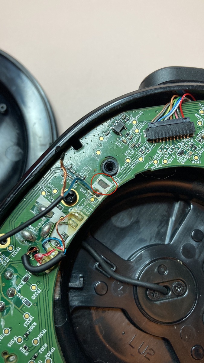

Hallo 🙋♀️ Ich bin ein Lötneuling und wollte mein kaputtes Headset mit einer neuen Platine retten. Leider ist mir da ein wichtiges Lötpad abgerissen… Ist die Platine für den Müll oder kann ich da noch was retten? Ich war eigentlich sehr vorsichtig und bei 5/6 Drähten hat es hingehauen. Nur dieses hat sich abgelöst. 😭 Liebe Grüße
Bearbeitet durch User
Du könntest den Lötstopplack von der Leiterbahn, mit der dieses Pad verbunden war, entfernen, und dein Kabel direkt darauf löten. Wäre aber vielleicht eine gute Idee, vorher die Lötkünste etwa an Platinen von defekten Geräten noch etwas zu verfeinern – sehr viele Versuche hast du da nämlich auch nicht mehr, und die Leiterbahn ist auch etwas schmaler, als das Pad, sodass da etwas mehr Präzision gefragt ist.
Jack V. schrieb: > Du könntest den Lötstopplack von der Leiterbahn, mit der dieses Pad > verbunden war, entfernen, und dein Kabel direkt darauf löten. Oder Dir diese Arbeit sparen, und lieber den Trace verfolgen und deinen Draht an eine andere Stelle anlöten.

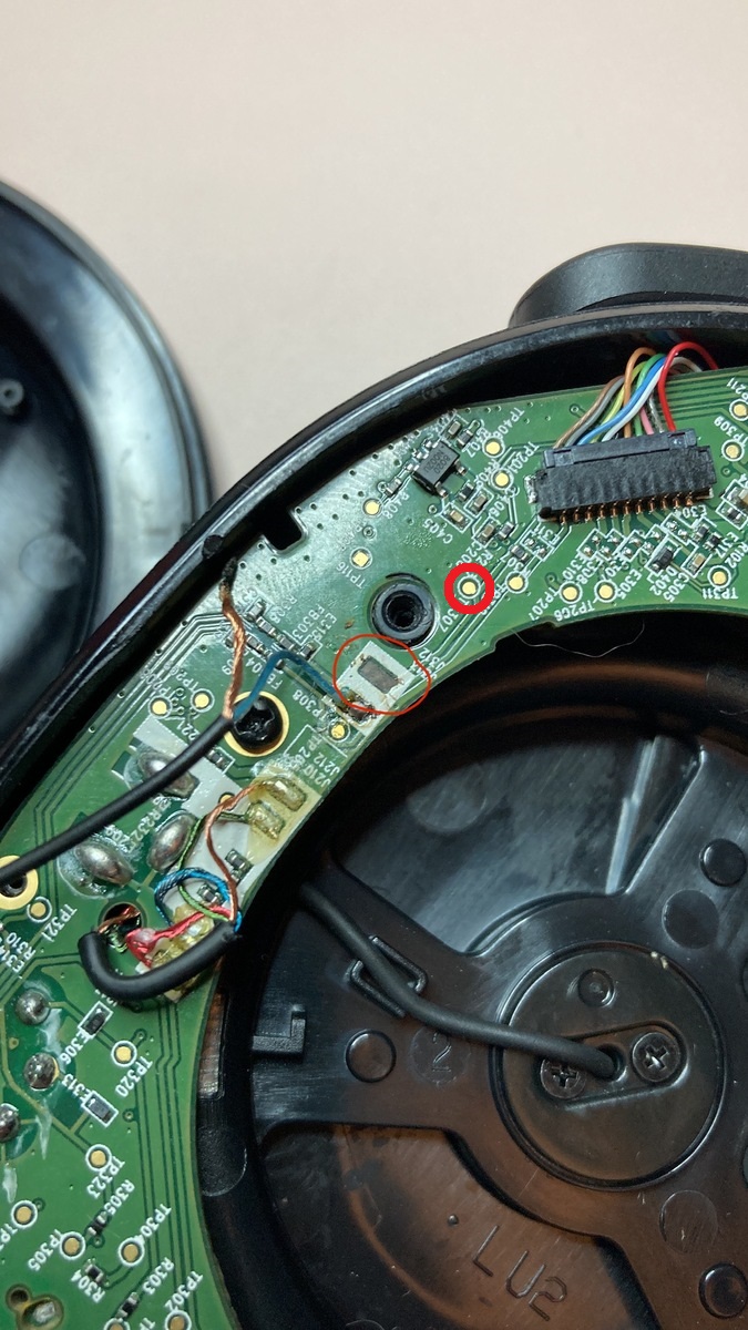

Wenn mich mein Auge nicht täuscht, dann ist dieses Pad mit TP307 verbunden. Also dort anlöten. Aber: Jack V. schrieb: > Wäre aber vielleicht eine gute Idee, vorher die Lötkünste etwa an > Platinen von defekten Geräten noch etwas zu verfeinern

Wenn ich das auf dem TP 307 fest löte, dann einfach auf dem Kreis? Kenne leider den Fachbegriff nicht. :D
Zugentlastung fuer das Kabel durch Ankleben etc. waere nach der Reparatur auch sinnvoll...
> Wenn ich das auf dem TP 307 fest löte, dann einfach auf dem Kreis? Jau mach mal. > Kenne leider den Fachbegriff nicht. TP heisst Testpunkt. Sowas wird bei der Herstellung verwendet um die Platine zu pruefen. Olaf
Muss ich denn auf irgendwas besonderes achten? Oder einfach in der Mitte drauf?
Vorher das Pad verzinnen und nicht zu hart und zu lange grillen. mfg mf
Also ich habe jetzt mit extrem viel Fingerspitzengefühl die Litze an den TP307 gelötet. Leider weiterhin ohne Erfolg. Ich kann das Headset zwar laden, aber mein Transmitter (es ist ein wireless Headset) findet es trotzdem nicht.. :( Liegt das daran, dass das generell nicht funktioniert bei dieser Platine etwas auf einem TP festzulöten, oder ist die Platine kaputt bzw ich habe was falsch gemacht? Oder ist es vielleicht doch der falsche TP? TP 312 könnte ich mir auch noch vorstellen.

Dir wurde geratem, vorher mal das Loeten zu ueben. Diese Loetung sieht dermassen sh... e aus. Sanne S. schrieb: > TP 312 > könnte ich mir auch noch vorstellen. Du sollst Dir nicht irgend etwas vorstellen, sondern gucken. Du hast die Platine in der Hand und siehst am besten wo die Leiterbahn des Pads hingeht.

Sanne S. schrieb: > Ist die Platine für den Müll oder kann ich da noch was retten? > Ich war eigentlich sehr vorsichtig und bei 5/6 Drähten hat es > hingehauen. Ich habe das mal so gelöst, das ich den "Draht" mit einen "Verlängerung" an den Pin gelötet habe, an den er via Leiterbahn sowieso sollte. Das Teil (Ein Beschriftungsgerät) hat danach noch 12 Jahre (bis jetzt) gehalten. Gelöst hatte sich der Stromversorgungsstecker.

Lötkünste hin oder her. Nach weiteren Tests und einem beinahe Nervenzusammenbruch läuft das beschissene Teil endlich! Das einzige, was nicht funktioniert, ist das Mikrofon. Da muss ich noch rausfinden, wo ich nachbessern muss. Das hier gerade ist ja Übung. Es ist bzw. war ja ein bereits kaputtes Headset. Es gab also schon nichts mehr zu verlieren.

Leider konnte ich die Lötung nicht nach Funktionalität beurteilen, weil ich ja Probleme hatte das headset zum laufen zu bringen. Ich habe das Kabel für das kaputte Pad jedenfalls auf TP 307 nur dran gehalten und hatte plötzlich Ton links. Hab es dann jetzt nochmal verlötet und funktioniert super. Leider funktioniert das Mikrofon nicht. Da muss ich jetzt leider nochmal ran und schauen, was das Problem ist 🤔
Von diesem Pad, ging wahrscheinlich noch ne Leiterbahn ab. Die hat nun ne Unterbrechung. Du müsstest da evtl. noch ne Brücke einlöten.
Teo D. schrieb: > Von diesem Pad, ging wahrscheinlich noch ne Leiterbahn ab. Die hat > nun > ne Unterbrechung. Du müsstest da evtl. noch ne Brücke einlöten. Das Pad war aber nicht vom Mikro.

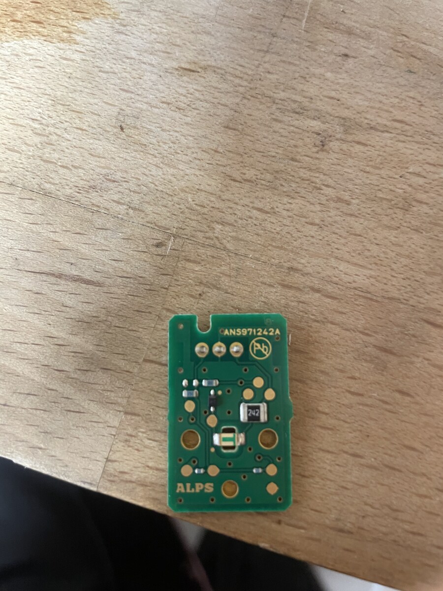

Hallo liebe Freunde mir ist etwas ähnliches passiert und zwar löte ich gerade bei meinem Auto alle Tasten von orangen LED‘s auf weiße um. Hier ist mir leider ein Lötpad abgerissen. Im Bild sieht man noch die Platine bevor ich begonnen habe zum Löten es geht um den rechten Kontakt der LED (welche am Kopf steht). Kann jemand auf der Platine erkennen wo diesen Kontakt „überbrücken“ kann? Soweit ich weiß geht das ja mit diesen Löchern korrigiert mich bitte wenn ich falsch liege. Danke

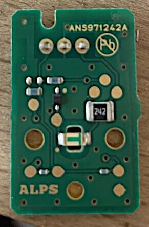

Hübscher Tisch. Edit: ich hab das Suchspiel mal durchgespielt, Resultat im Anhang. Konstruktive Kritik: mit dem Lichtbildaufnahmegerät so weit rangehen, bis das gemeinte Objekt das Bild ausfüllt. Dabei darauf achten, dass das gemeinte Objekt scharf abgebildet wird.

Ich danke dir und den Tipp nimm ich mir zu Herzen mit dem fotografieren. Ich erkenne aber leider in deinem Anhang nicht was gemeint ist. Wurde etwas markiert oder sonstiges? Lg
David schrieb: > Ich erkenne aber leider in deinem Anhang nicht was gemeint ist. Es ist die Platine. Ich habe sie in deinem Bild gefunden, und extrahiert.

Jack V. schrieb: > David schrieb: >> Ich erkenne aber leider in deinem Anhang nicht was gemeint ist. > > Es ist die Platine. Ich habe sie in deinem Bild gefunden, und > extrahiert. Achso verstehe also nur damit man die Platine besser erkennt, aber meine ursprüngliche Frage hast du nicht beantwortet wenn ich das jetzt richtig verstehe oder?
Da hilft nur durchklingeln. Also die LED ist das grüne T. Links oberhalb ist ein grosser goldener Fleck, da geht die Leitung hin. Bloss rechts, da läuft die Leitung unter dem 242 Widerling durch, wohin lässt sich nicht erkennen. Es gibt da leider einige Möglichkeiten. Wenns blöd läuft, auch noch ne Duko drunter.
