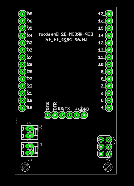

Liebes Forum,
ich nutze Eagle 7.5 und hab da ein Problem, vllt. könnt Ihr mir weiter
helfen.
Ich habe ein Board entworfen, komplett bestückt, geroutet etc. kein
Problem.
Jetzt möchte ich das Board Huckepack auf einer anderen Platine
aufsetzen, wie zum Bsp. die ganzen ESP boards. Ich habe bis auf die
Reihenklemmen, Stiftleisten und anderen Verbinder das Bord von Bauteilen
befreit (siehe Bild).
Gibt es die Möglichkeit aus der Boarddatei die Daten für eine Package zu
erstellen? So könnte ich mir das Zeichnen im Bibliothekseditor sparen.
Hat jemand ne Idee?
Dannke und Grüße MAT
von Falk B. (falk)
Daran bin ich schon gescheitert. Man kann zwar im Layout alles markieren
und kopieren, beim Einfügen im Footprint in der Bibliothek fliegt dann
aber vieles raus und man muss fast alles neu zeichnen. Man könnte sicher
ein ULP schreiben, wenn man denn in ULP sattelfest wäre. Ich bin's nicht
mal ansatzweise, ich bin da nur ein DAU!

von muck (Gast)
> erstellen?
Vergiss es, das funzt nur in der Theorie.
Die Layer aus dem Board in die Lib kopieren (Befehle: cut und paste)
wäre eine einfachere Möglichkeit ;-). Evtl. bei beiden ein großes Raster
nehmen damit die Teile auf gleichen Positionen landen.

von Matthias S. (mat-sche)
das ist aber schade!
....wenn es in der 7.5 Version denn ginge... Definitiv nicht, das habe
ich schon probiert!

Ich würde ja nur die Kontaktleisten und den Platz und LP-Größe
benötigen, keine Leitungen oder anderweitigen Bauteile.

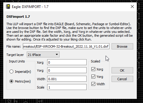

von Mucky F. (Gast)
> ich schon probiert!
Grad getestet, funzt auch in eagle 9 nicht mit cut/paste. Falsch in
Erinnerung Sorry.
Evtl das Teil als dxf exportieren und in den footprint einzulesen.
Dann sind die mechanischen Positionen schon mal vorhanden.
von Mucky F. (Gast)
Grad getestet, in eagle 9 funzt das. Sollte in 7 auch gehen.
Kannst Du das bitte mal näher beschreiben, was ist ein Footprint?
Ok, dxf exportieren funktioniert. Wie aber im Bibliothekseditor dann das
dxf importieren? Ich versuchte es über eine ULP, hatte auch das Bauteil
am curser, konnte es aber nicht einfügen….

von michael_ (Gast)
Eigentlich sollte man ja mal das Handbuch lesen.
Du kannst es ja kopieren.
Mußt ja sowieso ein neues Device anlegen. Und dort einfügen. Fertig.
Ich habe aber immer das Device kopiert.
Und dann das Package und Sym sowie die Verknüpfungen angepasst.
Vorteil ist, dass man die anderen Layer nicht neu definieren muß.
Sooo... ersteinmal alles setzen lassen und nun geht es.
Exportiere mir meine gefertigtes Board ohne Layer etc. als dxf. Danach
lege ich mir ein neues Package an und importiere mir die Steckleisten
ect. über DXFimport das Board. Hier ist es wichtig, dass das Raster die
gleiche Einstellung hat zu dem Ursprung!
Und nun weiter im Text, die Platinen müssen raus in die Fertigung :)
