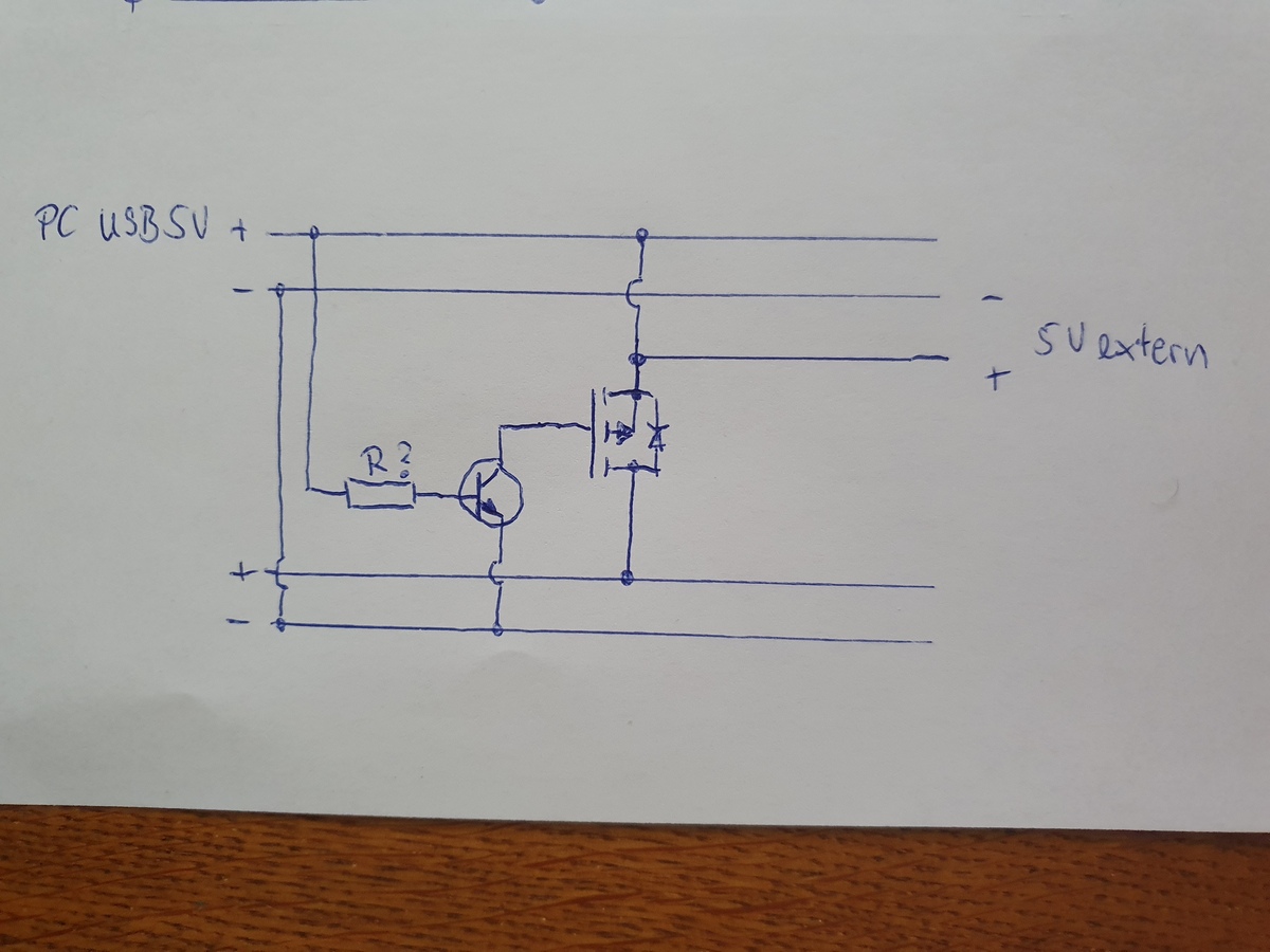

Prinzipiell müssen nicht alle 5V Leitungen miteinander verbunden sein, wenn man es richtig macht. Dazu braucht man aber einen Schaltplan. Zeige deinen.
wofür ist das Relais überhaupt da? Kann man die Lüfter nicht per PWM komplett ausschalten? Sonst nimm einen Mosfet statt Relais

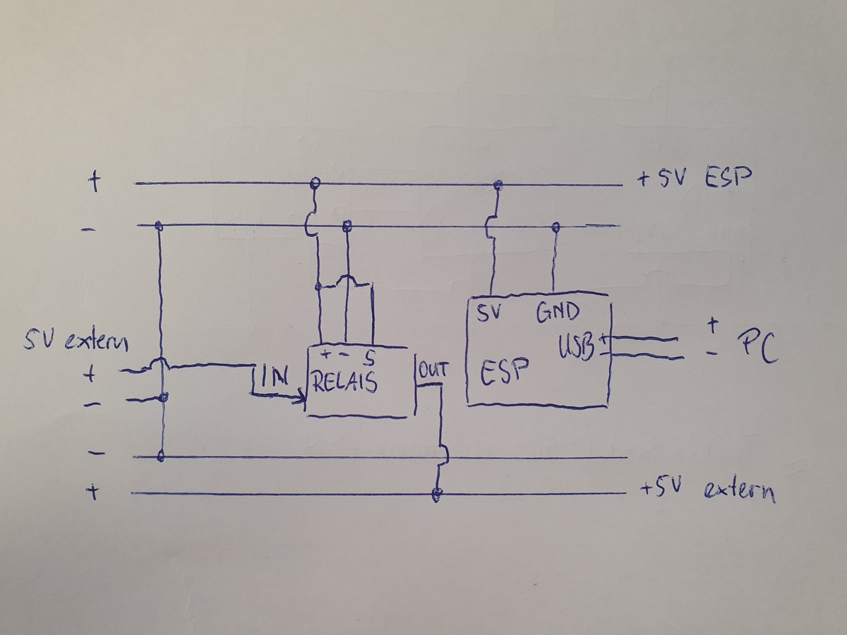

@Stefan F. ich habe mal eine Skizze angehängt. Ich hoffe das geht so ... wie gesagt bin kein Elektroniker :( @ Heinz R. das Relais brauche ich um die 2. Spannungsquelle in die Schaltung zu bringen damit nicht der eine USB Anschluss des zu kühlenden Gerätes alle Bauteile versorgen muss ... das wird für einen PC USB Anschluss in der Summe zuviel Strom denke ich ( 2 Lüfter, ein Nextion Display, Tempsensor und dann noch der ESP32 selber mit aktivem WLAN ). Vielleicht wird aus meiner Zeichnung ja ein wenig ersichtlich worum es mir geht!? Grüße Lars
ps: des weiteren sollen die beiden 5V Lüfter in jedem Fall laufen wenn vom PC USB 5V anliegen, also auch dann wenn der ESP32 selber aus irgeneinem Grund nicht läuft. In diesem Fall liegt kein PWM Signal vom ESP an den Lüftern an, aber durch das jetztige Relais halt 5V und GND und somit laufen die Lüfter dann mit 100% Drehzahl. Grüße Lars
Lars R. schrieb: > Ich hoffe das geht so Nein, das geht nicht. Das Relais wird niemals aus gehen, nachdem es einmal eingeschaltet hat. Selbst wenn du das "5V extern" Netzteil aus schaltest, bekommt die Spule des Relais weiterhin Strom (von hinten herum durch das Relais).

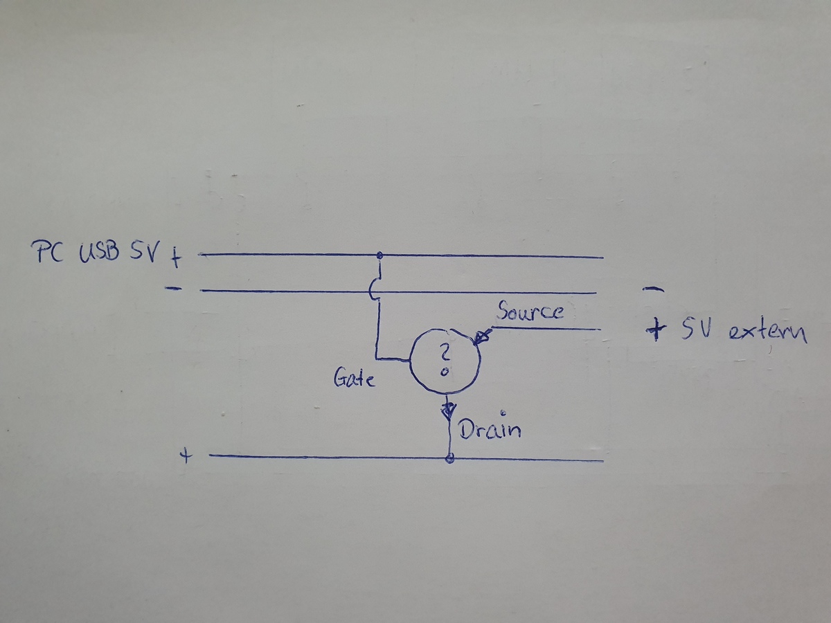

Hallo, zunächst mal Danke für die schnellen Antworten! Klasse! @my2ct Zum Thema Mosfet hab ich mir schon viel durch gelesen und bin auch zu dem Schluss gekommen das so eine Mosfet funktionieren könnte. Leider fehlt mir das elektronische Verständnis wie ich so ein Mosfet in meine Schaltung "einbauen" muss um mein Ziel zu erreichen!? Darum habe ich mich an Euch gewendet, in der Hoffnung hier eine Erklärung oder eine Beispielschaltung für meinen Fall zu bekommen. @Stefan F Ups das mit dem undefiniertem Zustand habe ich noch gar nicht bedacht. Danke für den Hinweiß. Hier muss ich mir wohl noch gedanken machen wie ich die beiden PWM IO's im Fall des ESP Ausfall auf GND zu ziehen oder? Aber zunächst würde ich gern erstmal die Sache mit der zweiten Spannungsquelle für mich lösen. Wegen des nicht aus schalten des Relais... das Relais oder die zukünftige Lösung soll ja auch immer durchgeschaltet sein wenn vom PC 5V anliegen, also das Gerät läuft. Die externe 5V Spannungsquelle ist eh immer an. Sicher gibt es fertige Lösungen mit Temperatur Regelung, aber hier geht es mir ja um eine eigene Lösung, da ich mich hiermit ein wenig in die Elektronikwelt einarbeiten will. Ist auch eine eigene Schaltung im Hobbybereich und keine kritische Schaltung für eine andere Person realisieren. Soll heißen "stricken" ist hier erwünscht :) Ich habe nochmal ne kleine Zeichnung angehängt. Das hier zu sehende möchte ich realisieren. Ich brauche für das Fragezeichen halt hilfe bei der Schaltung und dem zu verwendenen Bauteil(en) Danke nochmals für Eure Hilfe.
Lars R. schrieb: > Zum Thema Mosfet hab ich mir schon viel durch gelesen und bin auch zu > dem Schluss gekommen das so eine Mosfet funktionieren könnte. Nicht so, wie du das gezeichnet hast. Schau dir Kapitel 2.2 in meinem PDF an http://stefanfrings.de/mikrocontroller_buch/Einstieg%20in%20die%20Elektronik%20mit%20Mikrocontrollern%20-%20Band%202.pdf
Stefan F. schrieb: > Lars R. schrieb: >> Zum Thema Mosfet hab ich mir schon viel durch gelesen und bin auch zu >> dem Schluss gekommen das so eine Mosfet funktionieren könnte. > > Nicht so, wie du das gezeichnet hast. Schau dir Kapitel 2.2 in meinem > PDF an > http://stefanfrings.de/mikrocontroller_buch/Einstieg%20in%20die%20Elektronik%20mit%20Mikrocontrollern%20-%20Band%202.pdf Danke Dir, das werd ich mir jetzt erstmal in Ruhe anschauen! Grüße
@Stefan F ich habe mir das jetzt mal durch gelesen und komme nach meinem Verständnis zu dem Schluss das für mein Fall ein P-Kanal Mosfet die richtige Wahl wäre. Hier z.B. den IRLML2244 da ich lediglich 4-6V schalten werde und der Laststrom in der Summe vielleicht bei 900ma-1200ma liegen wird. Wenn ich das jetzt in Deinen Schaltbildern richtig sehe braucht der IRLML2244 am Gate aber ein GND um durchzuschalten und die 5V der PC USB Spannungsquelle sollten zusammen mit den 5V der externen Spannungsquelle an der Source anliegen und dann könnte ich am D die Spannung für mein Display und die Lüfter usw abnehmen? Ist das soweit richtig? Wie kann ich dann das G mit meinen 5V auf GND schalten? Eventuell mit einer zweiten N-Kanal Mosfet oder vielleicht mit einem NPN Transistor? Ich hoffe nur ich rede hier mit meinem beschränktem E-Wissen nicht fölligen Unsinn :( Danke weiterhin!
Lars R. schrieb: > Ist das soweit richtig? Ich kann dir nicht folgen, zeichne es auf. Solange dein Konzept keinen Watchdog enthält, kann es nur unvollständig und daher nicht empfehlenswert sein. Beschriebe mal lieber, was du wirklich machen willst, nicht wie. Was will du mit den Lüftern kühlen, warum, und welche Anforderungen gelten da? beschreibe das mal völlig losgelöst von Strom/Elektronik. Dann gibst du als nächstes an, welche Stromversorgung zur Verfügung steht, und welche elektrische Daten die Lüfter haben. Lassen sie sich per PWM regeln, oder nur analog? Was brauchen sie zum Anlaufen, wann erreichen sie die minimale Drehzahl (ohne zu stoppen), wie viel Strom nehmen sie maximal auf. Erst danach kann man sich Gedanken über eine Schaltung machen. Was ich grundsätzlich ablehne ist, die Lüfter mit einem ESP32 regeln zu wollen. Da brauchst du schon sehr gute Gründe um mich mit ins Boot zu nehmen. Wenn Zuverlässigkeit völlig egal gewesen wäre, hätte ich das nicht so geschrieben.

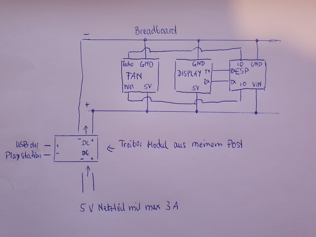

ok, wäre für mein Vorhaben denn folgendes eine Möglichkeit? https://www.amazon.de/gp/product/B08GFD7F9V/ref=ox_sc_act_title_1?smid=A3F8F97TMOROPI&psc=1 Den Steuereingang mit den 5V und GND vom USB Anschluß beschalten und auf der Load Seite dann mein 5V Netzteil schalten um meinen ESP usw Ein/Aus zu schalten? Danke
Lars R. schrieb: > wäre für mein Vorhaben denn folgendes eine Möglichkeit? Du kommst hier immer wieder mit einzelnen Bauteilen an, und fragst, ob sie eine Lösung sind. Nein! Ein Motor ist auch keine Lösung, um von A nach B zu fahren. Diese Transistorplatine unterbricht den Minuspol des Verbrauchers. Wenn du das machst, killst du deine Geräte mit Sicherheit. Unterbreche niemals die GND Leitungen von miteinander verbundenen Geräten! Wenn schon, dann musst du die +5V Leitung unterbrechen. Aber nicht mit einem simplen Transistor, sondern mit einer Schaltung die für einen sauberen schnellen Wechsel zwischen an und aus sorgt (nennt sich Schmitt Trigger). Nach wie vor rate ich dringend davon ab, einfach die Stromversorgung deines Displays zu unterbrechen, während dein ESP anders versorgt wird. Man muss unbedingt dafür sorgen, dass die Signale der Kommunikationsleitungen in beide Richtungen die "absolute maximum Ratings" der Geräte einhalten. Und die lautet in der Regel ungefähr: "Ohne VCC darf an keinem Pin mehr als wenige Millivolt anliegen". Wie willst du das garantieren? Hast du ein Konzept? Dann zeige es. hast du keins, dann schlage dir die Idee aus dem Kopf, die Stromversorgung von Display und ESP zu trennen.
Hallo Stefan, es scheint mir fast das ich Dich nerve, das ist jedoch nicht meine Absicht. Ich versuche lediglich eine Lösung zu finden. ich habe jetzt nochmal eine Zeichnung angehängt wie ich das aufbauen wollen würde. >Diese Transistorplatine unterbricht den Minuspol des Verbrauchers. Wenn >du das machst, killst du deine Geräte mit Sicherheit. Unterbreche >niemals die GND Leitungen von miteinander verbundenen Geräten! hier verstehe ich leider nicht was Du meinst mit dem unterbrechen des Minuspol? Wenn ich die funktionsweise des oben genannten Bauteils richtig verstehe sollte er doch so wie in meiner Schaltung gezeichnet das gesamte System einfach an oder aus schalten, je nachdem ob am Eingang die 5V vom USB der Playstation anliegen oder nicht? Und so wären doch alle Teilnehmer ( ESP, Display und Lüfter ) an der selben Spannungsquelle!?
Bearbeitet durch User
Lars R. schrieb: > Wenn ich die funktionsweise des oben genannten Bauteils richtig verstehe > sollte er doch so wie in meiner Schaltung gezeichnet das gesamte System > einfach an oder aus schalten, je nachdem ob am Eingang die 5V vom USB > der Playstation anliegen oder nicht? Deine Schaltung setzt voraus, dass die 5V von der Playstation schlagartig in voller Höhe anliegen. Ist das so? Wenn nicht brauchst du einen Schmitt Trigger. Außerdem unterbrichst du damit wie gesagt den Minuspol (GND) der Stromversorgung. Die Playstation wird an den USB Datenleitungen Spannung liefern, während dein ESP keine Stromversorgung hat. Also einen glasklare Verletzung dessen "absolute maximum ratings". Wenn du das unbedingt so machen musst, dann schneide wenigstens die Datenleitungen vom USB Kabel durch. Durch das Unterbrechen von GND haben sich hier schon viele Leute ernsthafte Probleme eingehandelt. Nun gut, es ist deine Entscheidung. Ich empfehle immer noch die Master-Slave Steckdose.

Lars R. schrieb: > Was würde denn passieren wenn die Spannung "langsam" von 0V > auf 5V aufgebaut wird? Dann fahren deine MOSFET Transistoren den Strom langsam hoch und werden dabei heiß. Denn in halb eingeschaltetem Zustand fällt viel Spannung am Transistor ab. Bei einem Relais hättest du das Problem nicht, Relais schalten immer schlagartig um. Es bleibt die ständige Ruhestromaufnahme des Netzteils, da du dieses ja nicht aus schaltest. Was hast du denn gegen die Master-Slave Steckdose? Du hast viel Geld für teure Lüfter und Display ausgegeben, reicht es jetzt nicht mehr für ein vernünftiges Ende?

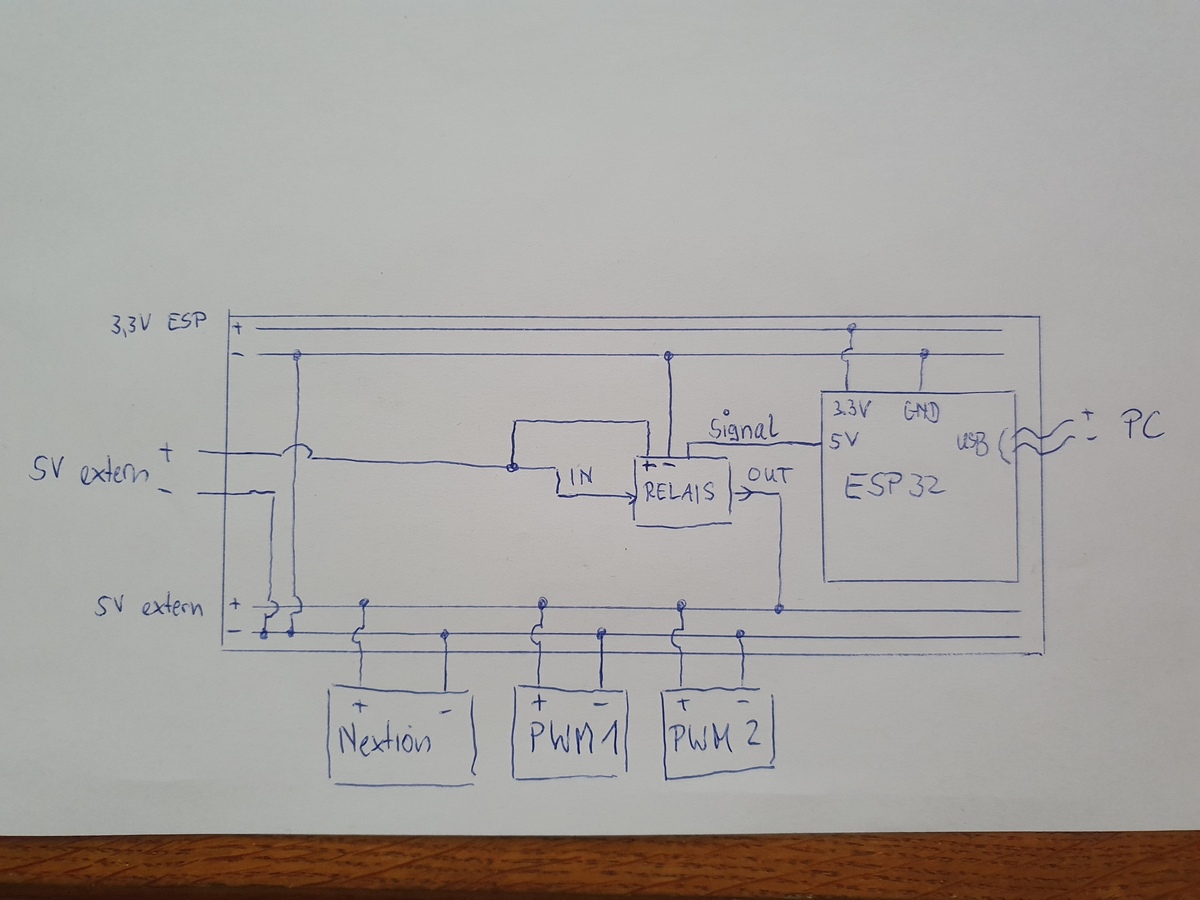

Stefan F. schrieb: > Lars R. schrieb: >> Ich hoffe das geht so > > Nein, das geht nicht. Das Relais wird niemals aus gehen, nachdem es > einmal eingeschaltet hat. Selbst wenn du das "5V extern" Netzteil aus > schaltest, bekommt die Spule des Relais weiterhin Strom (von hinten > herum durch das Relais). Guten morgen. Ich habe über Deinen Einwand hier nochmal nachgedacht und ich glaube ich habe jetzt erst verstanden was Du da meintest :( Ich habe nochmal eine Zeichnung angehängt wo ich die Schaltung zu oben verändert habe. Ist es so richtig bzw. besser wenn man mit einem ESP eine andere Spannungsquelle schalten möchte? Oh oh ... mir wird gerade bewusst wie wenig Ahnung ich habe für das was ich versuche hier zusammen zu "basteln". Ich glaube langsam das ich froh sein kann das ich mir noch nichts zerstört habe :( Einen schönen Sonntag wünsche ich allen!
Lars R. schrieb: > Ich habe über Deinen Einwand hier nochmal nachgedacht und ich glaube ich > habe jetzt erst verstanden was Du da meintest Nein, hast du nicht. Du versorgst den ESP schon wieder mit der Playstation. Ich habe dir mehrfach erklärt, warum ESP und Display die gleiche gemeinsame Stromversorgung brauchen. Mit der Playstation kannst du gerne eine Master-Slave Steckdose oder ein Relais schalten, aber alles andere gehört zusammen an die selbe externe Stromversorgung, nicht an die Playstation.
Stefan F. schrieb: > Nein, hast du nicht. Du versorgst den ESP schon wieder mit der > Playstation. Guten morgen Stefan, ich will das ja auch mit der Steckdose machen! Mir ging es hier lediglich um das Verständnis wie ich das Relais richtig anschließen muss wenn ich externe Spannungsquellen schalten möchte. ich habe mir dein Vorschlag mit der Steckdose zu Herzen genommen und werde das auch so machen! Grüße

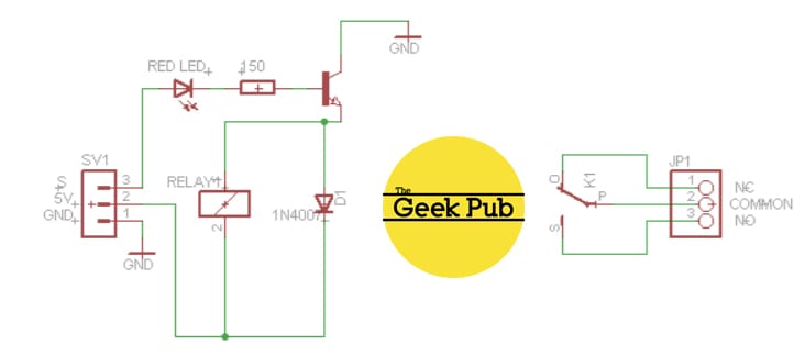

Wenn du das Relais mit der Playstation einschalten willst, dann schließe es an die Playstation an. Da gehört nichts weiter zwischen, schon gar kein ESP Modul. Ob du den S-Eingang mit + oder - verbinden muss, weiß ich nicht. Ich kenne dein Relais-Modul nicht. Ist halt scheiße, wenn man Chinakram ohne Dokumentation kauft.
>Wenn du das Relais mit der Playstation einschalten willst, dann schließe >es an die Playstation an. Da gehört nichts weiter zwischen, schon gar >kein ESP Modul. Also wenn überhaupt dann so wie in der Schaltung? >Ob du den S-Eingang mit + oder - verbinden muss, weiß ich nicht. Ich >kenne dein Relais-Modul nicht. Ist halt scheiße, wenn man Chinakram ohne >Dokumentation kauft. Hast recht, das mit den Dokus ist da so ne Sache. Hab aber rausgefunden das an S min. +3.3V besser +5V anliegen sollen. Habe einen Versuchsaufbau gemacht ( nur mit ESP ). Scheint zu funktionieren. Wenn ich dann aber die externe Spannungsquelle abziehe messe ich zwischen GND und VIN am ESP ca. 500mV welche sich langsam gegen 0V abbaut. Wo kommt diese Spannung her?
Lars R. schrieb: > Also wenn überhaupt dann so wie in der Schaltung? Ja In dem Schaltplan von dem Relais ist der Transistor falsch herum. Lars R. schrieb: > messe ich zwischen GND und VIN am ESP ca. 500mV welche > sich langsam gegen 0V abbaut. Wo kommt diese Spannung her? Von Kondensatoren auf dem Board.

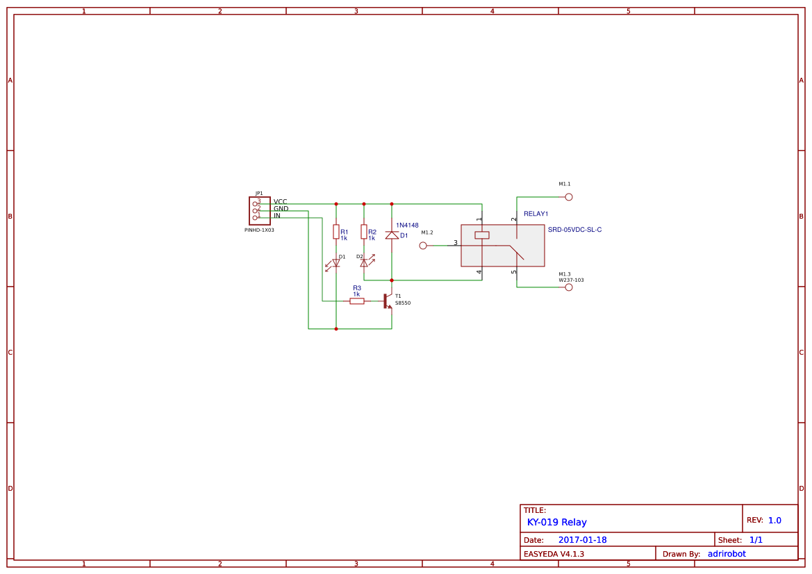

Stefan F. schrieb: > In dem Schaltplan von dem Relais ist der Transistor falsch herum. wie kann denn sowas sein? Ich habe noch ein anderes Schaltbild gefunden. Stefan F. schrieb: > Von Kondensatoren auf dem Board. kann man das ignorieren oder sollte man sowas mit einem Pulldown Widerstand eliminieren? Sollte ich in meiner Schaltung noch den GND vom PC mit dem GND von der zu schaltenen Spannungsquelle verbinden oder gerade nicht? Die Master-Slave Steckdose habe ich eben bestellt!
Lars R. schrieb: > wie kann denn sowas sein? Ich habe noch ein anderes Schaltbild gefunden. Das ist wieder eine andere Schaltung. Da ist die LED D2 falsch herum. Ich halte es nicht für sinnvoll, sich irgendeinen Relais-Schaltplan aus dem Netz herunter zu laden, ohne zu wissen, welcher nun der richtige für das vorliegende Produkt ist.
