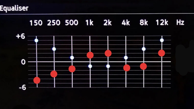

Ja das ist leider der Trend. Dadurch wirkt der Sound bei den Äktschen
Filmen spektakulärer.
Deshalb habe ich bei meinem Fernsehn den Equalizer im Klangmenü von,
vorher weiße Punkte, jetzt auf rote Punkte umgestellt. Das ist für
Sprache besser. Die Anhebung bei den 12kHz tut im Alter auch ganz gut
und kann deshalb weitestgehend angehoben bleiben.
Markus Lanz hat im Laufe der Zeit allerdings eine Schniefnase bekommen.
Da hilft auch kein Equalizer mehr.
