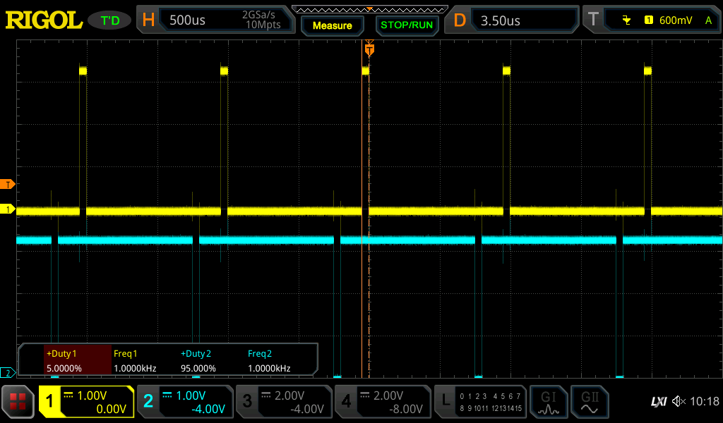

von N. M. (mani)
Also wenn ich die Hardware PWM meines Raspi 4 verwende sieht das nicht
all zu schlecht aus:
2 Kanäle mit je 1kHz und 5% bzw. 95% (siehe Anhang).
Dein Problem ist dass du das mit Software und einem Betriebssystem nicht
hinbekommst weil der Task-Jitter zu groß ist und damit deine
Ein-/Ausschaltzeitpunkte versaut.
