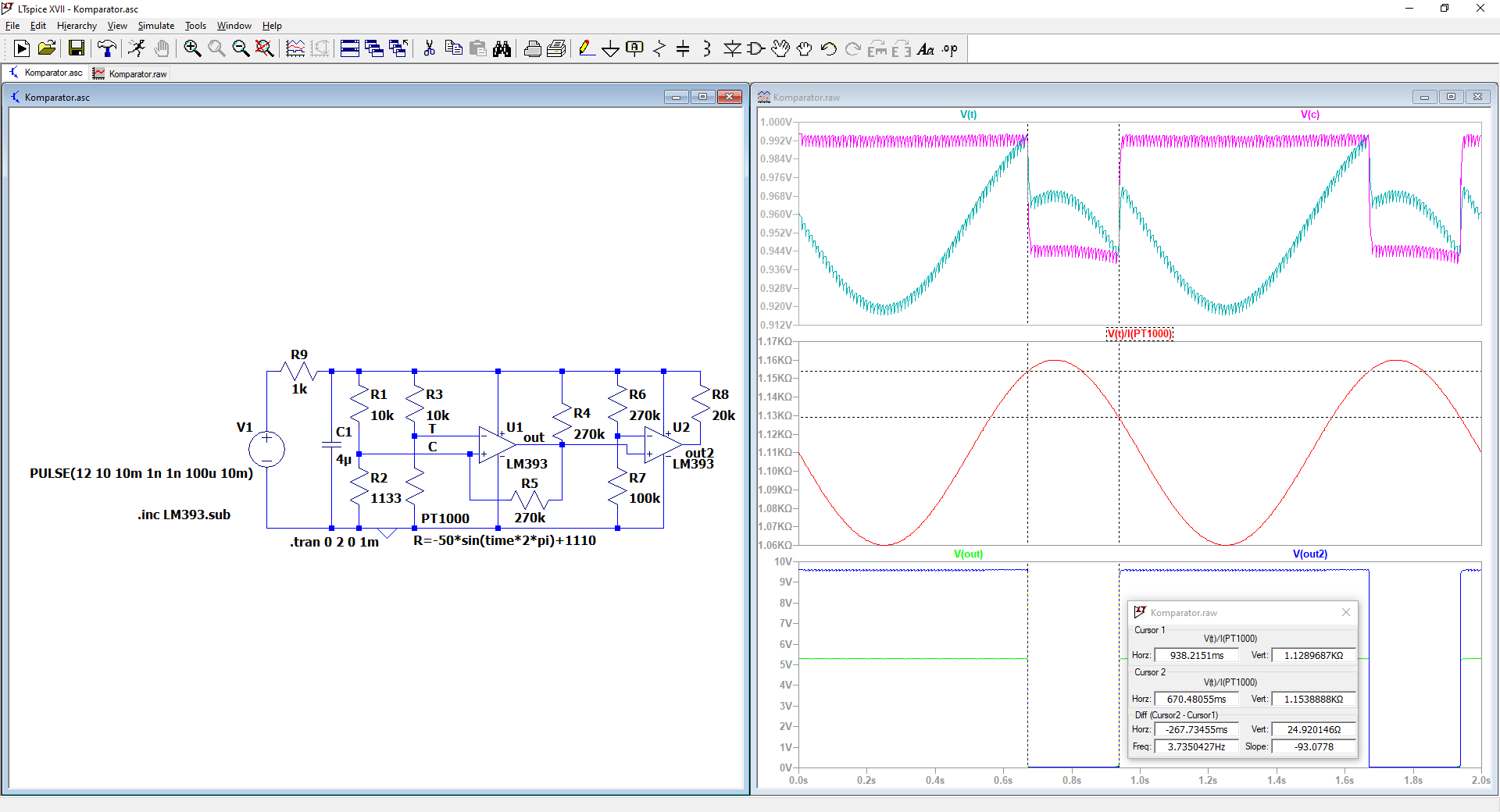

Hallo zusammen, ich habe eine relativ empfindliche PCB die ich vor Übertemperatur schützen muss. Ideal wäre ein open-collector/-drain, der bei 40°C auf low geht und wenn es sich ein bisschen abkühlt wieder auf high. Klar, das kann man z.B. mit einem PT1000 oder NTC und einem Komparator machen, siehe Anhang, aber ich habe nicht soooo viel Platz auf der Platine, und vielleicht gibt es ja eine entsprechend kleine, integrierte Lösung deren Auslösetemperatur mit einem zusätzlichen Widerstand oä. eingestellt werden kann. Das muss auch nicht super genau sein, ±1,5°C liegen noch voll im Rahmen. LM393 in WSON und 0402 Widerstände habe ich zumindest übrigens nicht hinbekommen, da ich nur einseitig auf Alukern unterwegs bin und ohne Vias mir das Layout nicht gelingen möchte. Leider blieb meine Suche bis dato erfolglos, was man so findet muss über I2C oä bedient werden und geht nur mit 5V oder weniger, aber ich habe (und möchte) keinen µC in der Nähe und nur 12V zur Verfügung. Habt ihr einen entsprechenden Tipp parat? Danke und beste Grüße Dominic

Brüno schrieb: > Ideal wäre ein open-collector/-drain, der bei 40°C auf > low geht und wenn es sich ein bisschen abkühlt wieder auf high. Und wie genau muss das sein? Und wieviel Hysterese darf/soll sein?
Brüno schrieb: > ±1,5°C Genauigkeit und rund 5°C Hysterese sind völlig ausreichend. Schau dir mal die im Anhang an.

Danke für die ganzen Vorschläge. Nachdem ich über den MCP9501 eine entsprechende Appnote zum Angebot von Microchip gefunden habe, bin ich auf den TC621 gestoßen. Der wird es wohl werden, der kleine 0603 NTC kommt direkt zur Wärmequelle und die beiden Temperaturausgänge werden zur Remote-Überwachung auf einen Stecker rausgeführt. Beste Grüße Dominic
