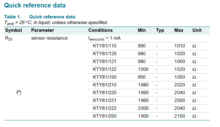

Die Varianten sind hier zum Beispiel aufgelistet:
https://pdf1.alldatasheet.com/datasheet-pdf/view/346016/NXP/KTY81/121.html

Es gibt welche mit 1k und 2k - so gewollt, und das in verschiedenen
Toleranzklassen, wie erklärt wurde. Siehe Auszug aus dem NXP-Datenblatt.
In den meisten Schaltungen ist die Wahl ob 1k oder 2k wohl egal, das
kann man in der Schaltung berücksichtigen, wie der TO schon schrieb.

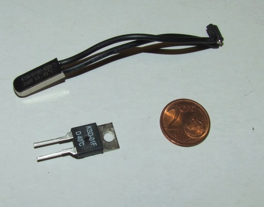

aber keine Temperatur "messen und anzeigen", sondern nur einen Schalter
bauen, der einen Schaltpunkt von etwa 40 - 60 Grad hat. Bei diesem
relativ simplen Projekt brauche ich auch nichts mehr, hab alles zu
Hause, bis auf die Sensoren.
Bisher habe ich das mit Bimetallschaltern gemacht, aber die haben
mechanisch bedingt eine sehr große Hysterese.
Sie sind zwar auch schön klein, aber nicht das Ideale für meinen Fall.
