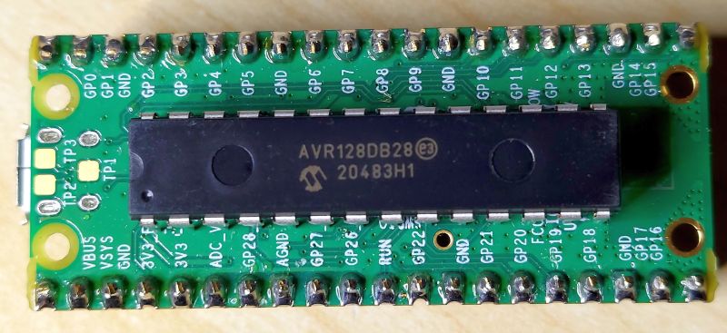

von S. Landolt (Gast)
>> Wenn es sie nicht in DIP gibt ...
> Vom 4809 gibt es ...
Auch von den AVR-Dx gibt es eine 28-PDIP-Variante.

von Georg M. (g_m)
The AVR® DB family of microcontrollers feature the well-known AVR® CPU,
now running at up to 24 MHz across the full supply voltage range of 1.8V
