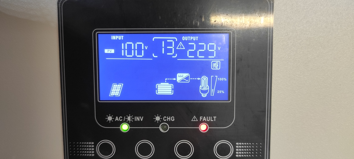

Habe schon den 2.Hybrid-Wechselrichter und schaffe es nicht ein
optimales Arbeisverhalten zu erreichen. Der 24V Wechselrichter hatte
max.450V PV-Spannung und arbeitete erst ab 170V. Die PV mit 6 Platten
brachte bis 210V. Da 3 Platten durch den Giebel verschattet sind, war
der Stromfluß keine 10% vom Nennwert. Nach dem Geräteausfall hab ich die
Platten in 3 Schattige und 3 Sonnige auf 105V umgeklemmt und habe jetzt
einen 102V Wechselrichter. Der Stromfluß ist jetzt zwar ergiebiger, doch
die Spannung der 3 Platten ist zu hoch. Jetzt kommt ständig die
"Fehler13" Meldung und der Wechselrichter schaltet sich wegen 3V zu
hoher PV-Spannung ab. Ein 450V Wechselrichter arbeitet bei 95V noch
nicht und ein 102V Wechselrichter nicht mehr. Dabei sollte die
Plattenspannung ja nur 96V betragen, der 102V Wechselrichter wäre also
optimal ausgelegt. Die Hersteller haben da offensichtlich einen
Denkfehler wenn sie den Umrichter schon bei 103V statt erst bei 110V
abschalten. Gibt es Wechselrichter für 125V PV-Spannung oder hat jemand
eine Idee um die 105V mit einer Last auf 95V zu reduzieren und unter 90V
wieder frei zu geben. Sobald der Wechselrichter Strom zieht, bricht ja
die PV-Spannung ohnehin unter die maximale Arbeisspannung zusammen. Nur
das der Wechselrichter erst einmal Strom ziehen müßte...
Ein Belastungstest mit einer 200W Glühbirne funktioniert zwar, doch ist
dies keine optimale Lösung.
Wer hat eine Idee oder Erfahrungen?

von Roland Hörnig (Gast)
3 durch Hausgiebel abgeschattet, also 2x3 ist logisch das Optimum.
Weitere Platten kein Platz. Lerlaufspannung etwas über110V!
Hybridumrichter blockiert bereits bei 100V, soll 102V. Höhere Spannung =
effektivere Umrichtung, da Umrichter erst ab xxV Startspannung arbeitet.
Umrichter mit max 125V wäre optimal. Plattenleistung max.1500W wird nie
erreicht. Hab leider noch keinen passenden Hybridumrichter gefunden.
Entweder nur 80V oder 450V PV Spannung, die goldene Mitte fehlt. Kennt
jemand einen passenden Typ? 20 Dioden in Reihe ist auch idiotisch,
ca.80W Verlust... 200W Last reicht auch nicht für unter100V (je nach
Sonnenstand).

von Thomas R. (thomasr)
> Sonnenstand).
Dann baue eine kräftige Zenerdiode parallel zum Eingang. Die muß gar
nicht viel können denn im Winter liefern die Paneele sowieso kaum Strom.
Du willst ja nur verhindern daß die Leerlaufspannung über 100Volt
steigt.
Eine 10 Watt Zenderdiode kostet ca. € 10 und das Thema wäre gelöst.
Musst du nur eine finden die irgendwas um die 100Volt hat oder mehrere
in Reihe.

Situation gemacht und auf Hilfe gehofft. Ich hab mit dem 450Vdc
Wechselrichter, der erst ab 170v arbeitet alle 6 Module in Reihe
betrieben und bin wegen der Verschattung von 3 Modulen durch den
Hausgiebel nur auf ca. 0,5A Stromfluß gekommen. Mit dem jetzigen
Wechselrichter, der bis 102Vdc arbeiten soll, jedoch bereits ab 100V in
den Fehlermodus schaltet, betreibe ich die 3 sonnigen und die 3
verschatteten Module parallel und komme auf über 110Vdc
Leerlaufspannung. Eine Serienschaltung von 20 Dioden, um die Spannung um
12V zu senken, verbrät ca. 80Watt. Ein Wechselrichter mit 450Vdc
arbeitet noch nicht mit dieser Spannung und ein Wechselrichter ab 60V
bis 125Vdc hab ich nicht gefunden. Um das Maximum aus den Platten
herauszuholen wäre eine Nachführanlage nötig. Ich weiß, das diese
Platten nur 30% Leistung bringen, wenn der Einstrahlwinkel keine 90° +-
10° beträgt. Da ich jedoch aus der vorhandenen Situation nur die
Sicherheit des Heizungsbetiebes bei eventuellen Netzstörungen erreichen
will und kein autarkes Stromnetz aufbauen will, reicht mir die jetzige
Anlage aus - wenn sie mal funktioniert. Noch kann ich diesen
Wechselrichter zurück geben, sollte ich einen geeigneteren finden. Und
genau danach habe ich hier gefragt.

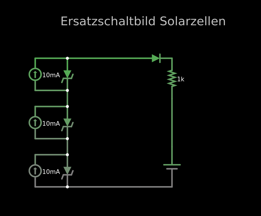

von Dieter (Gast)
von Michael B. (laberkopp)
Dieter schrieb:
> Hier wäre das Ersatzschaltbild:
Nicht wirklich. Dieter wieder.
Warum benutzt du Z-Dioden statt normaler ?
Und die Diode in Leitrichtung ist nicht im Panel, nur manchmal in den
Wechselrichtern/Ladeschaltungen.
Und die Spannungsquelle am Ausgang, nun ja, mag einen geladenen Akku mit
ziemlich hohem Innenwiderstand symbolisieren.
von Dieter (Gast)
Zenerdiode aus diesem Grunde:
https://photovoltaikbuero.de/pv-know-how-blog/die-unbekannten-bereiche-der-solarzellenkennlinie/
Erhöht man die von außen angelegte Spannung immer weiter, so zeigt die
Solarzelle – wie jede andere Diode auch – ab einer bestimmten Spannung
einen sogenannten Durchbruch. Sie wird also bei sehr hohen Spannungen
auch im Sperrbereich plötzlich leitend.
Die Durchbruchspannung liegt also pro Zelle bei etwa 12,5V.
Also deutlich niedriger als eine 1N4148/1N4001.
Nur die linke Seite enthält das Ersatzschaltbild. Bisher war die rechte
Seite von niemanden als Teil des Ersatzschaltbildes angenommen worden.
Michael B. schrieb:
> Thomas R. schrieb:
>> die LEERLAUFSPANNUNG ist um 12Volt zu hoch!
>> Wenn da nur die geringste Last drauf kommt, fällt die sofort ab
> Nein.
> Beschäftige dich mit Kennlinien von PV Modulen.
> Da sind keine Dioden in Reihe, sondern in shunt-Richtung.
> Leerlauf heisst, die volle Leistung wird nicht abgenommen sondern
> fluesst durch Dioden ab.
> Selbst wenn man 10% abnimmt, ändert sich dadurch die Diodenflussspannung
> kaum.
Reden wir aneinander vorbei? Oder habe ich mich nicht richtig
ausgedrückt?
PV Module sind Stromquellen, keine Spannungsquellen. Bei Belastung
bricht die Spannung sofort zusammen (kann man auch kurzschließen, kein
Problem; kann man super mit schweißen)
Also muß man doch nur dafür sorgen, daß eine Last an den Ausgang der
drei in Reihe geschalteten Module kommt? Diese Last (Glühlampe wurde ja
schon versucht) lässt die Spannung einbrechen und der WR startet. Danach
könnte man die Glühlampe wieder wegschalten (auch eine Lösung)
Nimmt man aber statt der Glühlampe eine Z-Diode wird die Spannung
ebenfalls einbrechen und die Z-Diode mit dem Strom belastet der gerade
vom Panel zur Verfügung steht. Da aber auch der WR gestartet ist, wird
sein MPPT die Spannung dann auf den MPTT Punkt ziehen, also weit weg von
der Durchlaßkurve der Z-Dioden?
Wo ist der Gedankenfehler??
von Dieter (Gast)
Das die Kennlinie (Umkehrfunktion) auch flach verlaeuft. Die ZD muessen
bis de WR arbeitet, eine Verlustleistung wie
aushalten. 4x 22...24V 50W Zenerdioden in Serienschaltung.
https://de.farnell.com/c/gleichrichter-transistoren-thyristoren-dioden/dioden-gleichrichter/einzelne-zener-dioden?verlustleistung-pd=50w
Dieter schrieb:
Bis der WR sich eingeregelt hat kann es eine Weile dauern und die
Verlustleistung in diesen Minuten recht hoch sein. Aber dann schalten
sich die ZD's doch selber ab, bis zum nächsten Anlaufzyklus?
Die maximal mögliche Verlustleitung einer ZD kann man mit einfachsten
Mitteln verhundertfachen, einfach einen dicken Transistor auf KK dazu.
