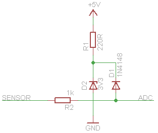

Icke schrieb: > Eine Z-Diode zwischen 3,3 und 4,3V (z.B. BZX79C3V0 bis BZX79C4V3) mit > einem vergleichbaren Widerstand ist überall verfügbar und kostet 2-3ct > statt 2-3€ ... Schon wieder Fail, wie das so schön auf neudeutsch heißt! Wenn schon, dann richtig. Siehe Anhang. Denn Z-Dioden bei kleinen Spannungen haben Bananenkurven, die WEIT unter ihrer Nennspannung schon deutlich Strom fließen lassen. Also muss man eine Z-Diode mit einer normalen Diode kombinieren und schon hat man eine sehr leckstromarme, relativ präzise Klemmschaltung.

Peter N. schrieb: > Wie wärs mit einem TL431? Nö, denn der braucht 1mA Mindeststrom. Und selbst wenn man ihn ohne alles als Z-Diode an den Eingang klemmt, zieht der unterhalb 2,5V um die 100uA. Ist wenig, aber immer noch um mehrere Größenordnugen mehr als die saubere Lösung. OK, man kann ihn in meiner Schaltung an Stelle der Z-Diode einsetzen, aber das bringt wenig.

Alles richtig - so eine Z-Diode hat unter 5,1V keine präzisen Eigenschaften - aber meistens sind sie ausreichend gut. Die Variante 'Klemmspannung + Diode' ist natürlich genauer da die Z-Diode mit einem ordentlichen Strom außerhalb der 'Banane' betrieben wird - braucht aber für diese Klemmspannung ca 8mA. Je nach Anwendung (hier nicht näher beschrieben) egal oder katastrophal ;) Beim Leckstrom einer Z-Diode 3v9 sind ~10uA (ohne Toleranzen / Temperatur) anzunehmen bei einem Strom von ~10mA @4,4V (*1). Das liegt in der gleichen Größenordnung mit dem TL7726 und sollte (wenn der Strom nicht stört) eigentlich passen. Aber auch hier gilt - je nach Impedanz der Quelle egal bis katastrophal. Noch ein Hinweis - bei der Klemmung von Falk die 1N4148 bloß nicht gegen eine Schottky-Diode tauschen - die haben bei höheren Temperaturen erhebliche Leckströme so um die 100uA! :O (*1) siehe https://assets.nexperia.com/documents/application-note/AN90031.pdf - Figure 6
