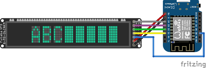

von Florian (Gast)
Danke für die Anregungen.
Ich habe eine kurze Anleitung mit Beispielcode erstellt, um das Display
an einem Arduino zu betreiben:
https://www.blafusel.de/mikrocontroller/vfd_8-md-06iknm.html
Das Timing beim o. g. Beispiel ist IMHO nicht korrekt - funktioniert
aber dennoch.
von Florian (Gast)
Hier auch noch ein Bild zum Aufbau
von Tim D. (Gast)

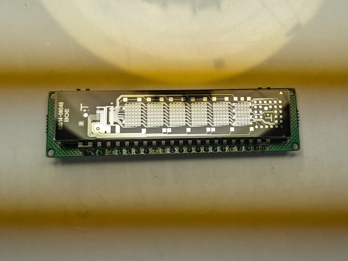

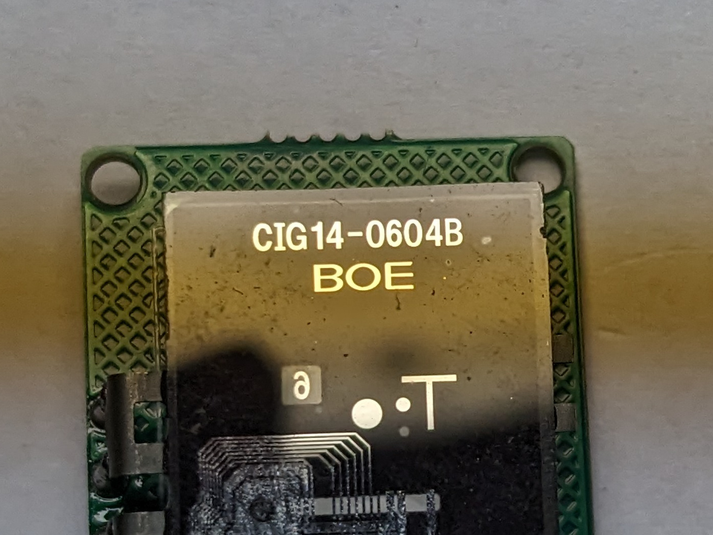

von Tim 🔆 (solarlicht)
Nur mal als Warnung, falls jemand solche Displays bestellen will.
Ich hatte mir meine nach Erhalt nur flüchtig angesehen. Als ich mich
heute mal näher damit befasst habe, ist mir aufgefallen, dass die
Displays im Gegensatz zum Produktfoto gar nicht von Futaba sind. Und
eine klebrige Schmutzschicht befindet sich auf der Oberfläche. Trotzdem
verlangt der Händler einen stolzen Preis.
https://de.aliexpress.com/item/1005003305547188.html
Bei Taobao kostet es nur 16 Cent, wenn ich nicht völlig irre:
https://item.taobao.com/item.htm?spm=a312a.7700824.w4004-22199141061.24.5aa435981230pn
Edit: Irgendwie funktioniert der Link nicht. Hier bis zum passenden
Display runter scrollen: https://shop137035240.world.taobao.com/
