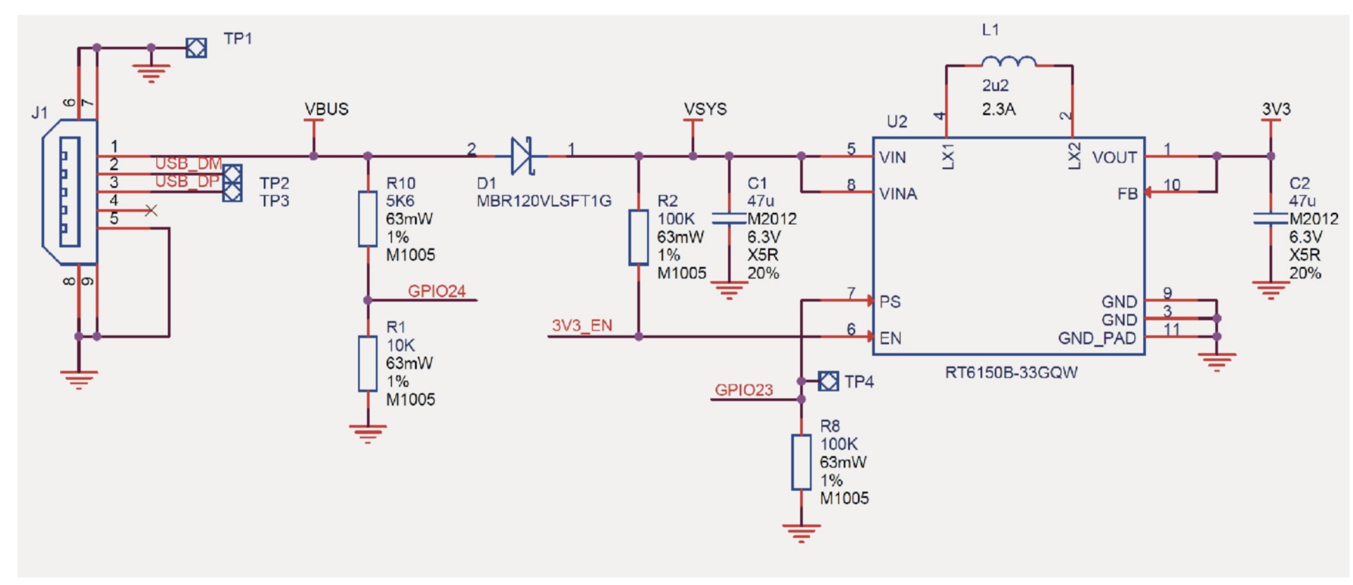

Miss doch mal Vcc vom Pi gegen den GND (am Pico). Hast Du da 3,3V oder
was anderes?
Was ich mir als Ursache vorstellen könnte wäre eine Masseverschiebung.
Wenn ich mir die vielen Drähte im Schaltplan so anschaue, könnte es gut
sein daß zwischen der eingezeichneten Masse und der, die am Pico
anliegt, einiges an Widerstand ist und sich damit die Spannungen
zwischen verschiedenen Massepunkten wesentlich unterscheiden.
Auch ein nicht sauber kontaktiertes Kabel irgendwo in der
Spannungsversorgung wäre eine mögliche Ursache.

Wie ist denn die Spannung zwischen den Pins 36 & 38 am Pico?
Hast Du Ausgaben auf dem Display?

@Kevin, in Deinem Code sehe ich keine Konfiguration für den Gassensor,
der ja per I2C angebunden ist - fehlt da was?
Dann hast Du den DHT11 im Code so definiert:
dht11_sensor = DHT11(Pin(14, Pin.IN, Pin.PULL_UP))
Aber im Schaltplan liegt der an GP28.
Und bitte messen und gleich ein Bild machen:
* den Motortreiber dazu weglassen !!! (nicht am RP Pico anschließen)
* Pin36 (3.3V)
* Pin40 (Vbus)
Irgendwie passt dass alles nicht zusammen. Und nochmal die Bitte: mach‘
ein Foto.
ACHTUNG: Du darfst nicht USB und Vsys gleichzeitig verwenden.
von Norbert (Gast)
Die beiden sind durch eine Diode entkoppelt, es sollte nur sicher
gestellt sein das die 12V->5V eingeschaltet sind. Sonst schiebt USB
rückwärts in den Spannungsregler. Besser wäre es aber, wenn nach dem
externen Regler auch eine Diode auf Vsys zeigen würde.

Uwe D. schrieb:
> Norbert schrieb:
> Mega Culpa. Richtig.
Dann gleich noch einen Tipp: solche Zeichnungen postet man als PNG,
nicht als JPEG. JPEG ist nur für Fotos sinnvoll.

von Uwe D. (monkye)
Vorhin habe ich das mal getestet. Da kommen brav 3.3V raus. Und die
Überschneidungen mit STDOUT gibt es nur dann, wenn man diese zuvor aktiv
umbiegt.
Mal gucken ob es nochmal ein richtiges Bild gibt und ein paar
Klarstellungen.
