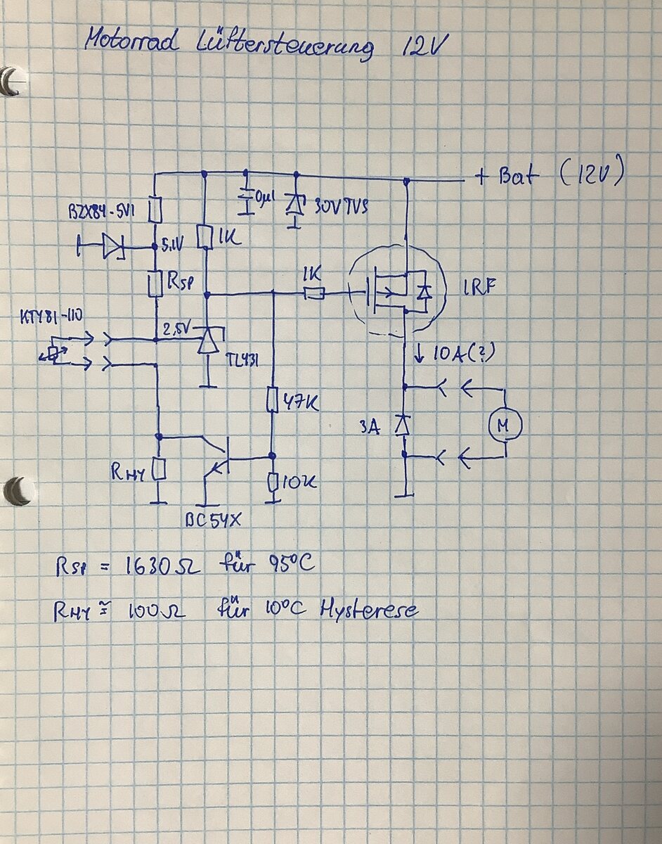

Wenn ich sowas verwenden würde bräuchte ich aber eine Schaltung, welche
z.B. bei dem Widerstandswert 30Ohm = 95°C einen Ausgang einschaltet und
bei dem Widerstandswert 40 Ohm = 90°C wieder aus.
Abhängig vom Sensor den ich nehme (nicht jeder Sensor Hersteller hat die
gleichen Kennlinien) können die Ohm Werte natürlich variieren, aber die
könnte ich ja mit einer Messreihe vorher ermitteln. Das Prinzip ist aber
natürlich das Gleiche. Niedriger Wert ein, hoher Wert wieder aus.
Jetzt suche ich eine möglichst kleine (wenig Platz), robuste Schaltung
(Vibrationen, Überspannung (12-25V) Hitze, Kälte, etc.) die an einem
Motorrad das obige Verhalten umsetzt.

von Gerhard O. (gerhard_)
Wie wäre es einen M10 Bolzen auszudrehen und dann in die Aussparung mit
Epoxydharz einen LM56 einzubetten?
Das ist ein fix und fertig Widerstandsprogrammierbarer Thermostat UC im
SO-8 Gehäuse. Der geht bis ein paar Volt bis 10V. Man braucht nur eine
Zenerdiode und Widerstand zur Batterie (6V?). Am LM56 kann man dann für
den Lüfter ein KFZ Relais oder MOSFET steuern.
https://www.ti.com/lit/ds/symlink/lm56.pdf?ts=1674401522361&ref_url=https%253A%252F%252Fwww.google.ca%252F

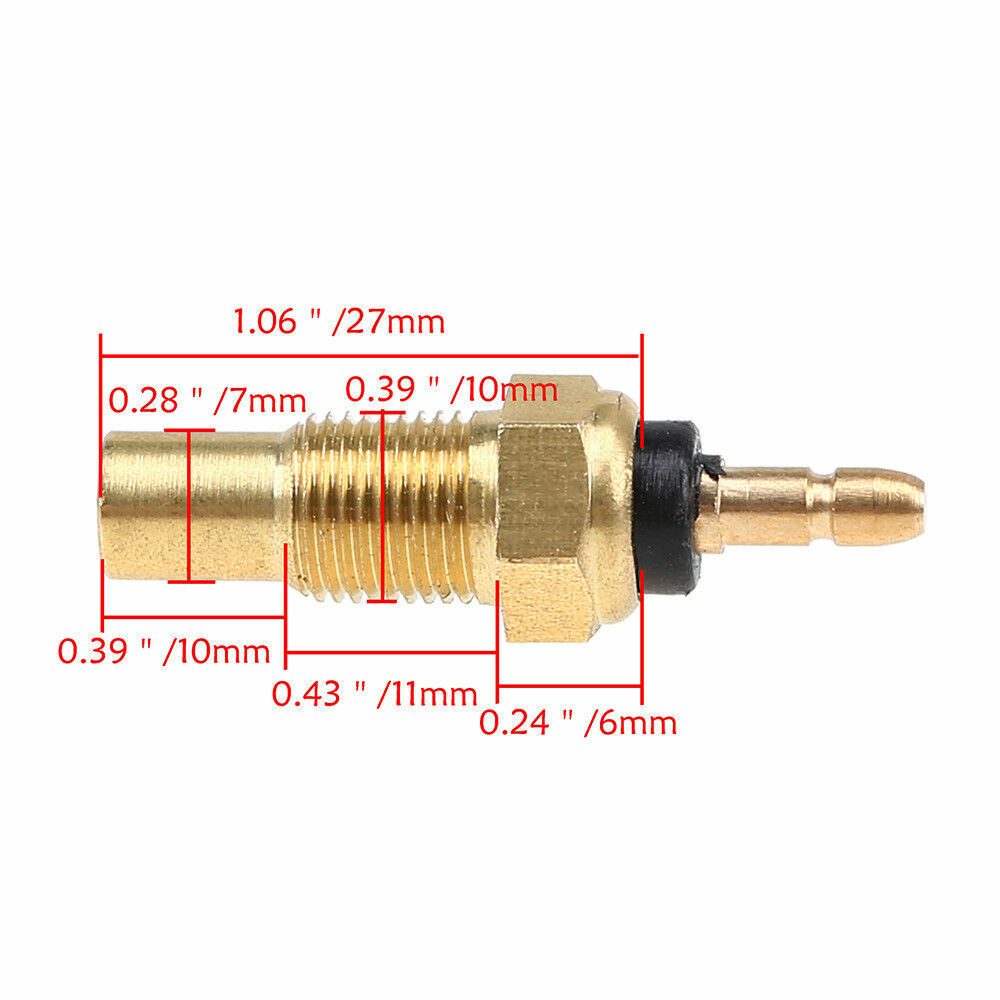

Hier ist ein möglicherweise passender M10 Temperaturschalter für ein
Yamaha Motorrad:
https://www.ebay.com/itm/313926580570?
Auf dieser Seite sind Links für Dutzende andere M10 Schalter
von LDR (Gast)
> ein
> Yamaha Motorrad:
> Er dieser Seite sind Links für Dutzende andere M10 Schalter
Aber meist M10x1, nicht M10x1,25.

> also mit einer Temperaturauswertung des Sensors, der Lüfter wird
> nicht direkt geschaltet. Damit kann man nicht nur den Lüfter
> ein-/ausschalten sondern auch den Benutzer warnen wenn der Motor
> zu heiss wird (noch höhere Temperatur).
> "Echte" Temperaturschalter haben vermutlich immer zwei Anschlüsse.
Das würde vermuten lassen, daß die gezeigten Teile möglicherweise keine
Schalter, sondern temperaturabhängige Sensoren sind und dort falsch
bezeichnet werden. Fatal in diesen Fall! Dann weiss ich auch nicht...
guter Rat ist da tatsächlich teuer.
Allerdings könnte man sich in so einem Fall mit etwas Elektronik helfen,
bohrt den alten Schalterstutzen aus und klebt einen KTY81 ein mit einem
TL431 als Vergleicher geschaltet, der dann einen Leistungstransistor
oder Relais zum Lüfterbetrieb steuern kann. Hysterese ist beim TL431
durch zweckmässige Positive Rückkopplung machbar.
Im Anhang ein TL431 Schaltungsvorschlag.
(Der 5.1V ZD Vorwiderstandswert wurde vergessen und kann 680-1K
betragen).
https://www.nxp.com/docs/en/data-sheet/KTY81_SER.pdf

Man kann von der Anzahl der Anschlüsse nicht darauf schließen ob es ein
Fühler oder Schalter ist.
Manche Einpoligen schalten gegen Masse (wie bei meinem Motorrad) dass
hat nichts zu sagen.
Selbst wenn du mehrere Anschlüsse hast, ist es "Rate mal mit Rosenthal".
Bei Sensoren mit vier Anschlüsse, hast du alle Varianten: Zwei Schalter
(einer für Lüfter, einer für Warnlampe), ein Fühler für Anzeige, ein
Schalter für Warnlampe oder zwei Fühler einer für Temp-Anzeige einer für
eine Auswertesteuerung für Warnlampe.
Und bei den Schaltern hast du noch Öffner und Schließer, mal so, mal so.
Wie gesagt ich wälze seit Wochen Kataloge und die Google Suche hoch und
runter. Es gibt echt alle Varianten.
Die dünnen Fühler sind meisten 1/8 NPT und NTC, VW hat viele 10x1 Fühler
gehabt, da könnte man noch was als Schalter finden, aber damit kann ich
nichts anfangen, und die üblichen Schalter fangen bei M14 an, bei Autos
oft hoch bis M22.
Habe einen Schalter gefunden, der passen würde, ist zwar ein Öffner,
aber das wäre ja egal. Wurde in einem einzigen Mazda 626 von Bj. 84 ein
Jahr verbaut. Der Fühler steht zwar noch in vielen Teilelisten, wird
aber wohl schon ewig nicht mehr gebaut. Verfügbarkeit wenn man anfragt =
0.
