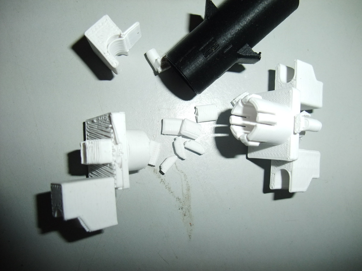

Die jetzt erhaltene Qualität ist aber unterirdisch. Das Teil ist ein
Abstandsbolzen welcher in Längsrichtung bei einer definierten Kraft
ausrasten soll. In PA funktionell kein Thema. Das ABS Teil zerbröselt
aber wie Keks.
Das schwarze Teil geht von der Oberfläche her noch und auch das
zweigängige Gewinde darin ist funktionell gangbar. Das weise Unterteil
ist links einmal mehrfach gebrochen und rechts im unbeschädigten Zustand
abgebildet. Die kleinen Federrasten krachen ab wie Keks. Die Oberfläche
ist miserabel und selbst das große Teil oben ist bei mehreren qmm
Kontaktfläche abgebrochen. Links oben am dem Langloch sieht man, daß
sich eine ganze Schicht der Oberfläche ablöst nachdem das Ohr abgeknickt
wurde. Innen/Aussendurchmesser vom weissen Teil ist 8/12mm. Teilweise
kann man einzelne Fäden mit mehr als 5mm Länge daran abziehen.
Liegen die Defizite nun am Verfahren FDM, am Material ABS oder ist es
einfach Murks was da vom Lohnfertiger (aus Polen) geliefert wurde ?

Bei SLS kannst du generell deutlich bessere Qualität erwarten als bei
FDM. Denke aber, dein Teil sollte auch in FDM machbar sein. Man sollte
es aber so drucken, dass die Schichten nicht quer zur Biegerichtung
liegen, wenn da irgendwelche flexiblen Teile/Rastzungen dran sind. Das
hält auf Dauer nicht. Speziell beim weißen Teil auf dem Bild sieht man
aber auch, dass dein Lieferant Murks geliefert hat. Das ist unterirdisch
und geht auch mit FDM deutlich besser

Ok, die Federrichtung liegt natürlich falsch aber die Baurichtung wurde
wohl so gewählt damit die Durchmesser kein Ei ergeben. Vermutlich nie
mehr FDM

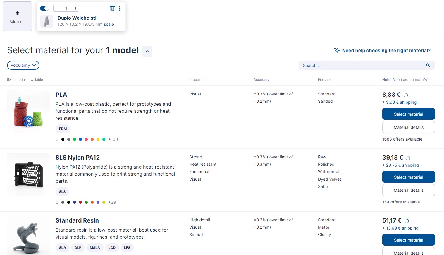

Frage, so Mal aus Interesse: ein Teil von 10x10cm - was kostet das in
FDM und SLS bei deinem Druck-Anbieter?!
Nach was wird da berechnet? Zeit? Material?
von Rechercheur (Gast)
Einfach mal selber beim Druckanbieter nachschauen!
Modell reinwerfen, Preis bekommen. Modelle bekommst Du bei Thingiverse
nachgeworfen wenn Du selber keine hast.
z.B.
https://craftcloud3d.com/
so mal ein Beispiel mit Bauvolumen 100x100x15mm aber darin ein runder
"Teller" als Bodenschoner für Rollen, nur so als Beispiel

Oh okay... ganz schön gesalzen die Preise. Aber gut, man hat keine
Arbeit damit, braucht selbst keinen Drucker... Aber dennoch. Meine
Weiche die ich da hatte kostet mich inkl. Strom und Materialkosten in
PLA ca. ~0,76€
Aber wie gesagt, wenn man keine eigenen Drucker hat ist das natürlich
fair.
