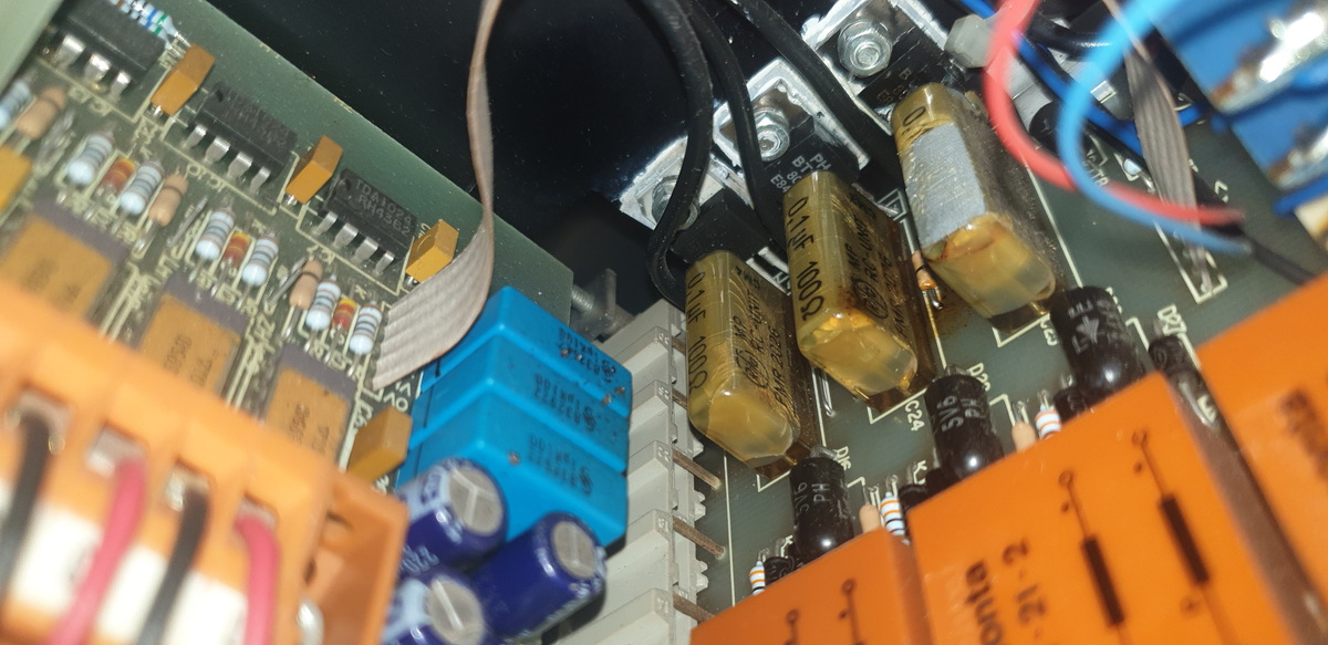

Hab das selbe Problem. Ebenfalls PMR und 100nF, 100Ω; jedoch aus der
Serie 2026.
Bild ist angehängt.
Bei mir hat es gleich dreimal geknallt, bevor mein Reflowofen zu dampfen
angefangen hat, vermutlich hat es alle drei RC-Glieder zerstört.
Ist es sinnvoll, diese auch mit der X2-Variante aus der PMR205-Serie
auszutauschen?
Oder doch lieber auf Selbstbau mit externen Widerständen gehen?
(Kohleschichtwiderstände hab ich eh noch zu tausenden auf Lager, die
entsprechenden MP-Kondensatoren müsste man besorgen...)

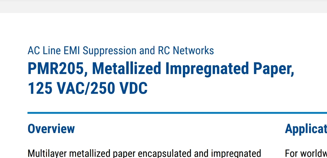

Mmh,
PMR2026   630VDC / 250VAC
PMR205  250 VDC / 125VAC  pulse peak 375
databook/1977 Rifa Electronic component
aktuelle Typen  P409, P410
von H. H. (Gast)
23 schrieb:
> 250 VDC / 125VAC
Glatt übersehen.

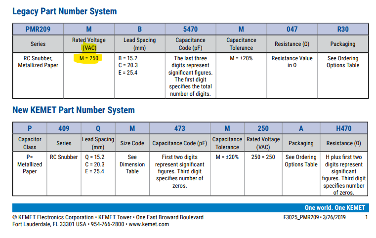

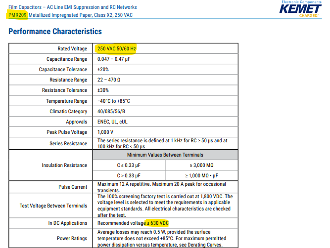

von Fabian E. (Firma: LMU München) (elektrischinkorrekt)
Martin L. schrieb:
>> auszutauschen?
> Nein!
Gibt's die in verschiedenen Varianten?
https://connect.kemet.com:7667/gateway/IntelliData-ComponentDocumentation/1.0/download/datasheet/P409CE104M250AH101.pdf
Hier(S.4) wird die PMR205M-Serie für 250VAC/630VDC-Anwendungen
empfohlen.
von H. H. (Gast)
> empfohlen.
Nein, das ist das Datenblatt der PMR209!
von 23 (Gast)
> empfohlen.
/datasheet/P409   <---
🤦🏻‍♂️Uff, ich meinte natürlich die P409er/PMR209er-Reihe.
Vielleicht sollte ich das Bestellen auf Morgen verschieben, der Dampf
der Kondensatoren ist wohl auf Dauer nicht ganz so geil.
Ich würde es jedenfalls mit diesem Produkt probieren.
https://eu.mouser.com/ProductDetail/KEMET/P409CE104M275AH101?qs=Ad%252Bh9aq9FyWPrJu1H%252B3c6A%3D%3D
