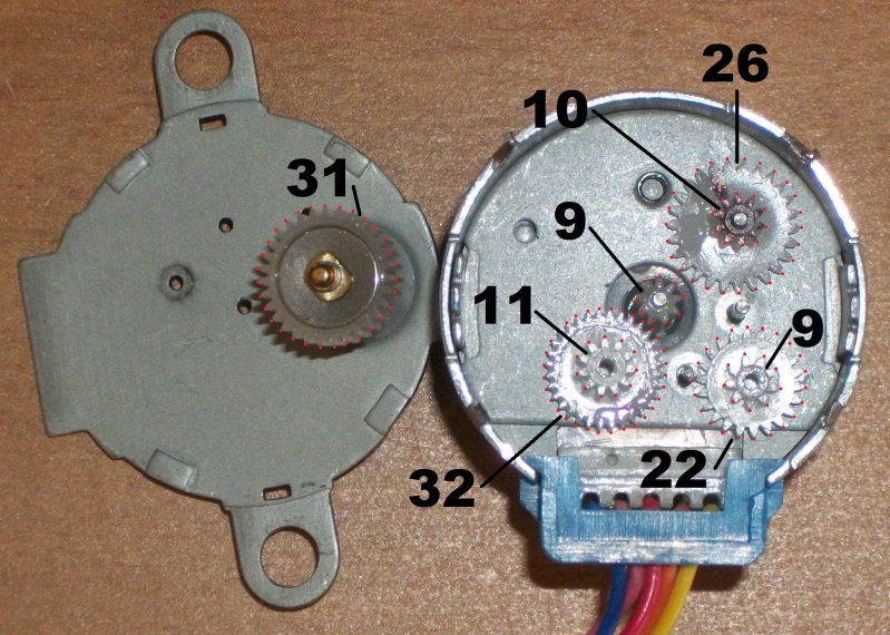

ich will jetzt nicht unken , aber
dein Schrittmotor > 28BYJ-48
hat aber 4096 Schritte je U.
Du brauchst also für 270° eigentlich 3072 Steps bei Vollschritt.
wo du deine Zahlen her hast.....?
Viel Erfolg, Uwe

von Uwe (Gast)
Das finde ich bei Reihelt
> Schrittmotor 28BYJ-48 (Schrittwinkel 5,625 x 1/64)
=0,08789...° ->360°/... =4096
Irgendwer schwindelt
viel Erfolg, Uwe

von J. S. (jojos)
Die 5,626 Grad sind pro Halbschritt, macht also 4096 Halb- oder 2048
Vollschritte für eine Umdrehung.
Ist natürlich blöd sowas für Halbschritte anzugeben.

von Jester (Gast)
So'n 28BYJ-48 auseinandergerupft zeigt sich das Getriebes wie folgt:
 - Ritzel = 9Z
 - Doppelzahnrad = 32Z / 11Z
 - Doppelzahnrad = 22Z / 9Z
 - Doppelzahnrad = 26Z / 10Z
 - Ausgangsachse = 31Z
und damit eine Untersetzung von 25792 / 405.
Da sind fast 64. Aber halt nicht ganz, sondern rund 5e-3 daneben ...
