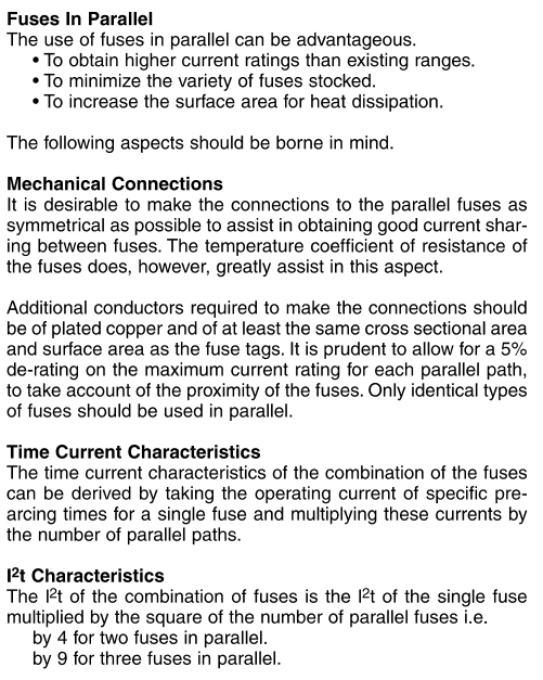

von LDR (Gast)
Siehe was Bussmann dazu schreibt.

In dem Bussmann Dokument das LDR oben angehängt hat steht zwar dass
durch den PTC der Sicherungen der Strom sich ausgleicht, aber wenn die
Wärme durch den etwas höheren Übergangswiderstand kommt dreht sich der
Effekt um, durch den PTC der Sicherung wird die andere noch mehr Strom
bekommen, obwohl sie durch den höheren Übergangswiderstand der ersten
schon etwas mehr bekommt.
Ob das in der Praxis relevant ist und wie hoch dadurch das Derating
wird, wird vom Einzelfall abhängen.
Mir würde so eine Lösung mit zwei Sicherungen auf jeden Fall nicht
behagen.

von Carypt C. (carypt)
aus dem bild von LDR geht hervor, daß der strom einer sicherung mit der
anzahl der sicherungspfade multipliziert werden soll. den terminus "time
current characterstics" kenne ich nun nicht, die sicherungwerte zu
addieren scheint also richtig.
> die I^2*t -characteristics (meine übersetzung: schmelzwärmeableitung o
> schmelzwert) geben aber einen 4-fachen wert, das heißt die
> sicherungspaarung hat eine höhere impulsfestigkeit, versagt viel
> langsamer.
> oder ?
Nicht wirklich, die Auslösezeit bei 5-fachem Nennstrom ist gleich, nur
der Wert des Stroms ändert sich. 4-facher I^2*t-Wert bedeutet einfach
nur dass die Sicherung beim doppelten Strom genauso schnell auslöst, der
Strom wird ja quadriert. Wenn man innerhalb einer Baureihe die
I^2*t-Werte für Sicherungen mit verschiedenem Nennstrom vergleicht dann
ist das auch eher quadratisch als linear.
Und noch ein praktischer Tip: Man kann mit einer DC-Stromzange die
Stromverteilung zwischen den beiden parallelen Sicherungen überprüfen,
wenn der Strom ungefähr gleich ist dann passt es. Normales Multimeter
mit Shunt geht nicht weil der Innenwiderstand von Multimeter +
Messleitung die Stromverteilung massiv ändern würde.
