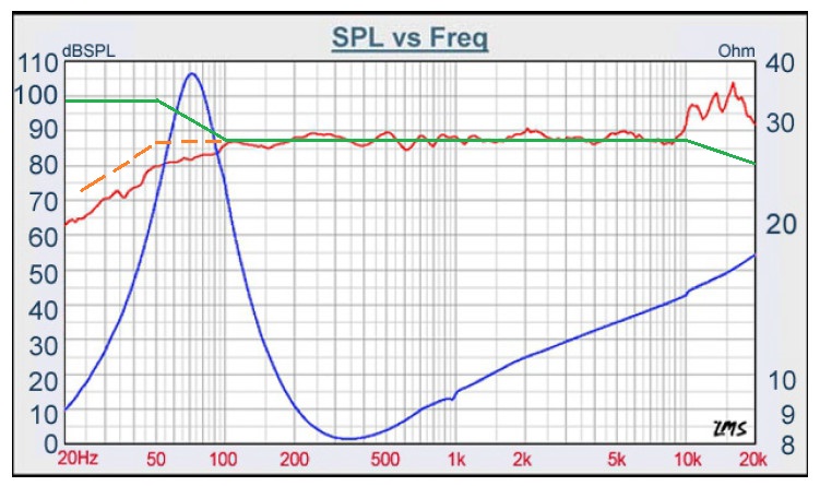

Ich möchte für ein zu bauendes Lautsprechersystem ein einstellbares
Korrekturfilter programmieren, das in der Lage ist, den Frequenzgang zu
glätten. Es handelt sich um einen einkanaligen Lautsprecher, der alle
Frequenzen abdecken soll.
Die erhältlichen Typen wären z.B. solche von MARC-Audio oder Tang-Band,
die oben, also sagen wir ab 100kHz super glatt laufen, aber unten einen
starken Abfall ausweisen.
Das Korrekturfilter müsste in etwa so verlaufen, dass es bei 60Hz
einsetzt, bei 75Hz eine 3dB Anhebung hat und dann kontinuierlich steigt
bis auf etwa +30 dB bei 20Hz. Das entspräche einer gegenläufigen Kurve
des Verhaltens aus dem Datenblatt. Verstärker ist vorhanden der das
Signal hochziehen kann.

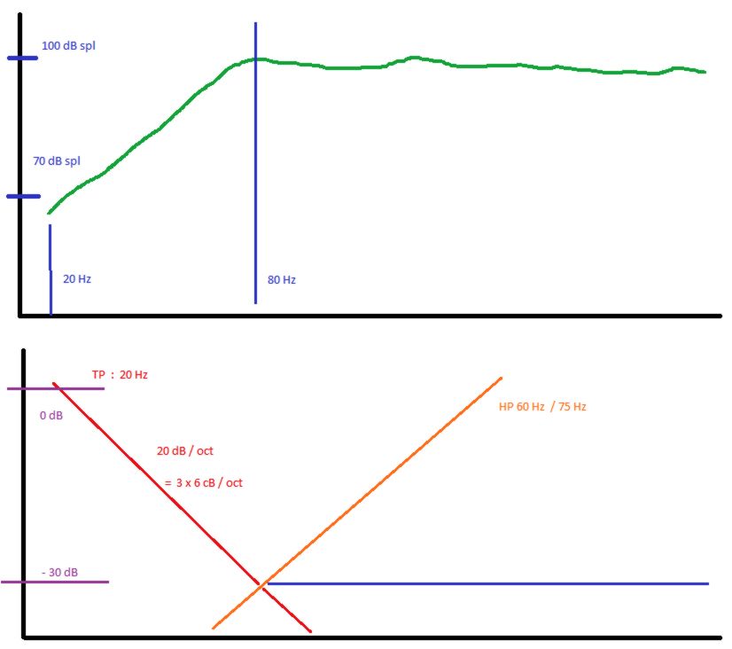

Kann man das einfach mit einem doppelten IIR machen? In der
Analogtechnik hätte ich Tiefpass / Hochpass ab 20/75Hz genommen und
zusammengeschalten. Bin aber nicht sicher wie ich da machen muss.
Oder muss ich das getrennt machen und beimischen?
Also Tiefpass ab 20Hz um den Abfall zu bekommen und dann eine Kombi aus
Hochpass ab 75 und Tiefpass bei 100Hz, um die Höhen einzstellen?

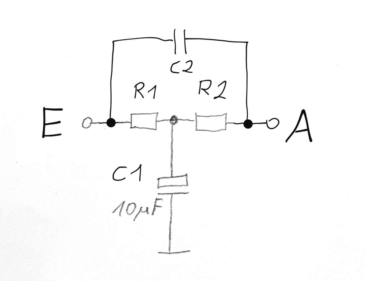

von Michael M. (Firma: Autotronic) (michael_metzer)
Ferdi schrieb:
> In der Analogtechnik hätte ich Tiefpass / Hochpass ab 20/75Hz genommen
> und zusammengeschalten. Bin aber nicht sicher wie ich da machen muss.
Analog könnte man für R1 und R2 je einen 220R Widerstand einsetzen und
für C2 einen 2,2uF Kondensator.

von DenkenMachtSpaß (Gast)
Schade nur, dass dein Filter ein einpoliges Filter mit 6dB/Oktave ist.
Das reicht nicht.

Siegfried Linkwitz hat genau das gemacht, wovon die Spezis hier
rezitieren, warum das alles nicht geht.
https://www.linkwitzlab.com/filters.htm#9
Der TO hat nicht über Pegel und Leistung gesprochen.
Ja, man braucht potente Verstärker und Chassis für solche Vorhaben.
Schöne Beispiele dafür sind bei Linkwitzlab zu sehen.
Was genau hat er gemacht? Der Link verweist auf ein 12dB/Okt. -Filter.
Das sieht ein wenig anders aus als das von Michae M. von Hand
gezeichnete.
Außerdem darf ich zitieren:
"provided the driver has adequate volume displacement capability and
power handling"
Das Diagramm zeigt außerdem, dass der Frequenzgang des verwendeten LS
(ich nehme mal an, die mit "Driver" kommentierte Kurve ist der LS) erst
bei 10Hz -30dB Abfall hat. Das ist schon ein deutlicher Unterschied
zum Chasis des TO, der bereis bei ca. 20Hz mehr als -30dB Abfall hat.
Der TO hat ja leider nicht angegeben, welches Chassis er verwenden sill.
Mich wundert der Schalldruckverlauf über 80Hz: der scheint bei ca. 95dB
liegen. Das ist auch nicht gerade "Standard".
Im Überigen bleibe mich bei meiner Aussage, Zitat:
"den Frequenzgang bis 20Hz lienar zu bekommen wird nicht praxistauglich
funktionieren. Du bräuchtest enorme Leistungen im Bereich unter 50Hz, um
noch ein klein wenig Schalldruck zu bekommen." ich sehe mich da nicht so
weit von Linkwitz' Aussage entfernt.
Marcus

von Ralph B. (rberres)
Unterhalb der Resonanzfrequenz der Lautsprecherbox fällt die Amplitude
mit abnehmender Frequenz mit 12db/Oktave ab. Das ist einfach Physik.
Man muss demnach den Pegel nach unten mit 12db/Oktave anheben.
Bei einer Reosnanzfrequenz von 80Hz sind das bei 20Hz 24db mehr Pegel
haben.
Die Leistung muss bei 20Hz um Faktor 250 höher sein als bei 80Hz.
Man kann das machen, wenn man die Lautstärke insgesamt entsprechend
drosselt, so das der Lautsprecher noch nicht überlastet wird.
Aber Vorsicht. Die Resonanzfrequenz erzeugt in der Regel eine Erhöhung
des Schallpegels, welche störend hörbar ist. Diese muss man bedämpfen.
Übrigens bei viele der angeblich basskräftigen Lautsprecherboxen ist das
was man als Bass zu hören glaubt, in Wirklichkeit eine Oberwelle des
Bassignales.
So tiefe Bässe wie 20Hz hört man in Wirklichkeit fast garnicht mehr, sie
lässt nur das Bauchfell vibrieren und die Hosenbeine flattern, ohne das
man was nennenswertes hört.
Ralph Berres

Wenn man aber den Frequenzgang erweitern will, gibt es nicht viel Raum.
Entweder man nutzt den Bassreflex und addiert etwas Resonanz unten oder
man verstellt die Ansteuerung. Mehr als eine Oktave geht aber praktisch
nicht, weil man sonst den Lautsprecher nicht ausnutzen kann.
Im Grunde macht es eigentlich nur Sinn, den Bassreflex zu ersetzen und
die Phase zu korrigieren, um das Ansprechverhalten zu verbessern.
Nimmt man sich mal eine solche Lautsprecherkurve her, wird das Problem
ersichtlich.
Es gibt aber Breitbänder, die bis unter 60Hz spielen. Diese leider zwar
an dem, was viele "Dopplereffekt" nennen, man nimmt das aber in Kauf.
Nicht nur das. Auch den Frequenzgang "oben" muss man mit Mathe
begradigen, wenn man von den Vorteilen dieses LS profitieren möchte.

Das meinte ich mit "Bassreflex ersetzen". Steuert man das mit breiter
verteilter Leistung und Bassbetonung an der richtigen Stelle, bekommt
man einen stabilen Ton ohne das Aufschwingen. BR muss halt mechanisch
unterdrückt werden.
Die Alternative ist ein DSP, der auch das bekämpft. Macht es halt wieder
schwieriger. Geht aber und der kann dann direkt auch das Aufschwingen
der Raummoden angreifen.
Anbei ein Bild mit Bassreflexunterdrückung durch "IT" :-)
