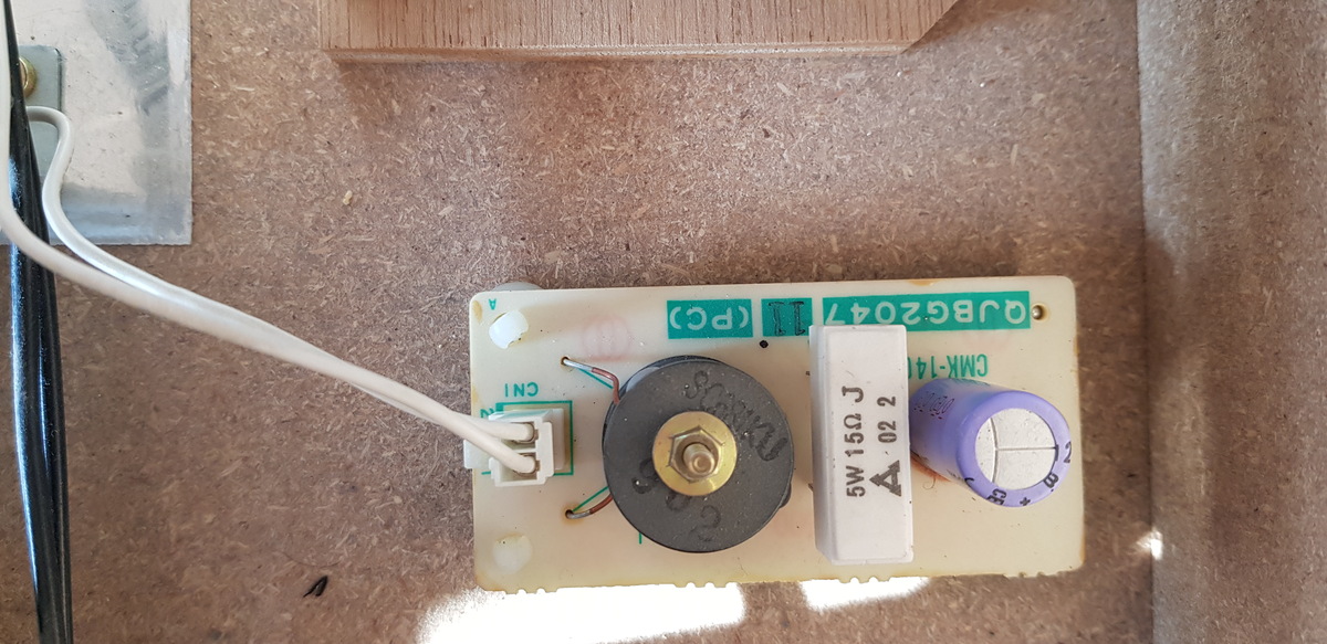

von Werner B. (Gast)
Zwischenstand:
Ich habe das piano zerlegt, auch die Tastatur komplett - die Tasten
müssen eh alle mal grundgereinigt werden. Das Gerät hat sechs
Lautsprecher, das "schnarren" ist überall. Die beiden 8Ohm Lautsprecher
oben sind in Reihe geschaltet und werden neben dem Anschluss an der
Hauptplatine auch noch über eine kleine Platine geführt.
Danke an euch alle, auch für interessante Diskussionen. Besonderen Dank
an SM: Weltweit ist nur ein Service Manual dazu zu kaufen, und das in
den USA. Ich wollte gestern bereits für 40 euro kaufen.
Werner

von Onkel Hotte (Gast)
Die Original-Chassis haben Schaumstoff-Sicken. Fahre da mal mit sanftem
Druck drüber und zeige mal ein Bild der LS.

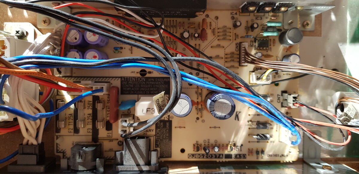

von Rudi Ratlos (Gast)
Matthias S. schrieb:
> wird, aber warum lasst ihr den Blödsinn von R. Ratlos hier stehen?
Wenigstens ist noch das Bild des TO mit dem aufgebauchten Zeh
stehengeblieben. Das sollte man vielleicht noch extra betonen.
Damit das Klavier bald wieder funzt.
von Max B. (citgo)
Wo?
Max B. schrieb:
> Wo?
Du bist wenigstens konstruktiv und trägst was bei. Nochmal:
Der schwarze neben den türkisen Widerständen.
Am Ersatzteilfoto (Vorher.jpg und_Nacher.jpg)hat man das eh gesehen, daß
das keine vawoadaggelte Spule ist. Weil der Lichtreflex allein ist es
nicht, da werden die drei Spannungsregler dort versorgt,
von Max B. (citgo)
So so...der Schwarze also...
DAS IST NE SPULE!!! Bzw. Induktion.
Alter Schwede...Rudi...
Welchen Elko hättest du denn da reingesetzt?
Wenn es nicht so traurig wäre
von Max B. (citgo)
Wenn du dir ja mal die Mühe machen würdest und in das scheiß Service
Manual schauen würdest, dann würdest sehen das dein Elko eine Spule ist!
von Max B. (citgo)
Ich meinte eben Induktivität. Die Finger waren schneller als das Hirn.
Ist aber auch egal. Rudi versteht es eh nicht
