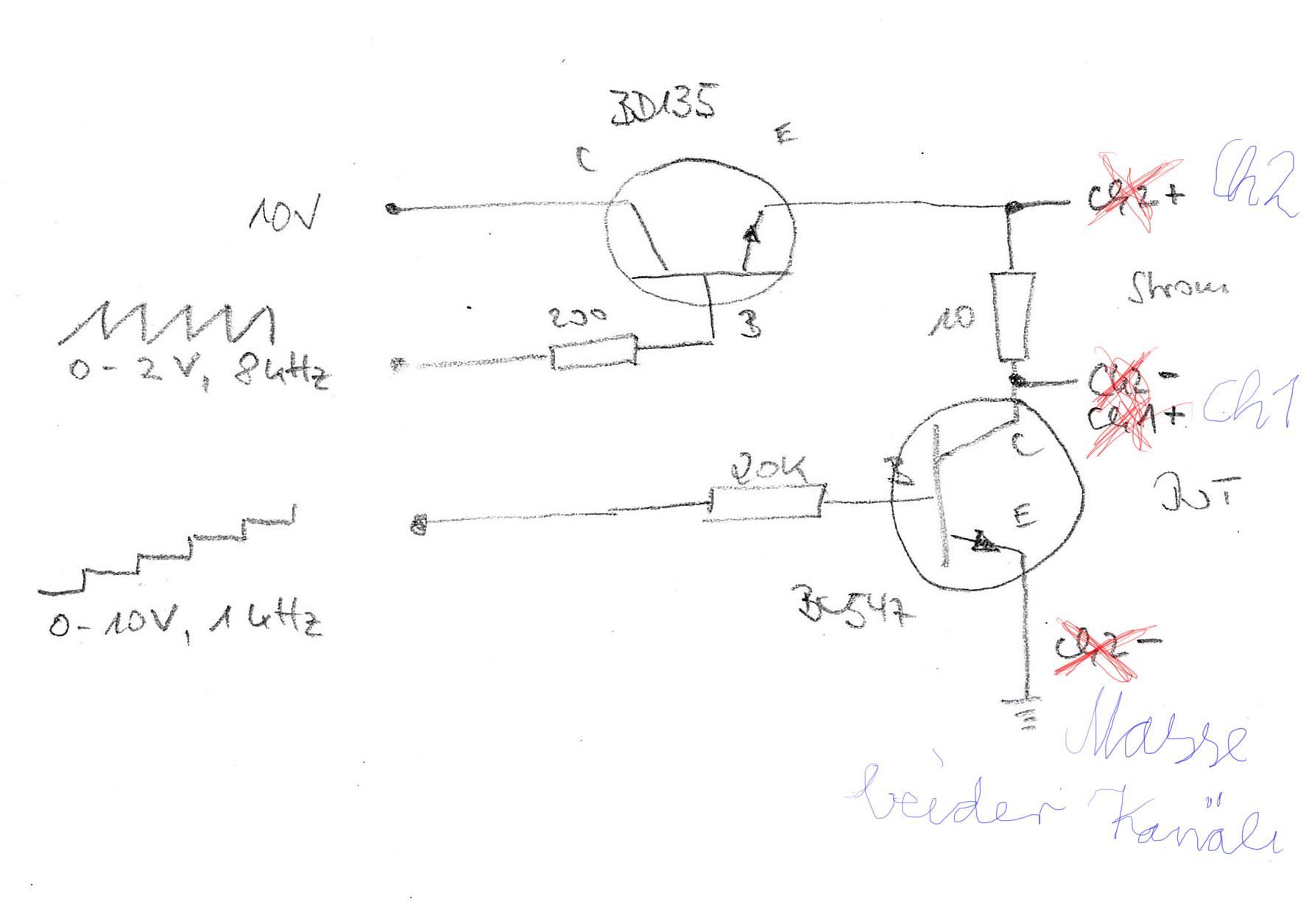

Ich habe unter https://www.youtube.com/watch?v=YLDj9mL9Im8 eine
Testschaltung (Schaltung.jpg) gefunden und nachgebaut, allerdings mit
einem BD135 anstatt eines BD237 und eines BC547 als Testobjekt (DUT).

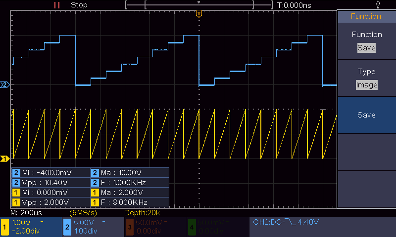

Abbildung data_1171798_Input_perfekt.bmp zeigt das Sägezahn und
Leitersignal aus meinem Signalgenerator.
Wenn ich diese Signale und die Eingangspannung von 10V einspeise, kann
ich am 10 Ohm Widerstand einen Spannungsabfall messen, den das
Oszilloskop in einen Strom umrechnet (data_1218010_Strom_Ausgang_01.bmp,
Ch.2). Man erkennt, dass bei jedem Sägezahn über den BC547 ein Strom
fließt, der von der Höhe des Basistroms abhängig ist, der durch das
Leitersignal und den 20K Widerstand gegeben ist. Die Leiter hat 8
Stufen, was 8 immer höher werdende Peaks ergibt, wobei man den ersten
nicht erkennen kann (zu niedrig, aber die Lücke ist sichtbar).

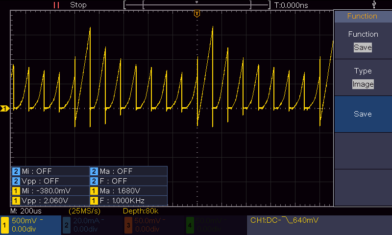

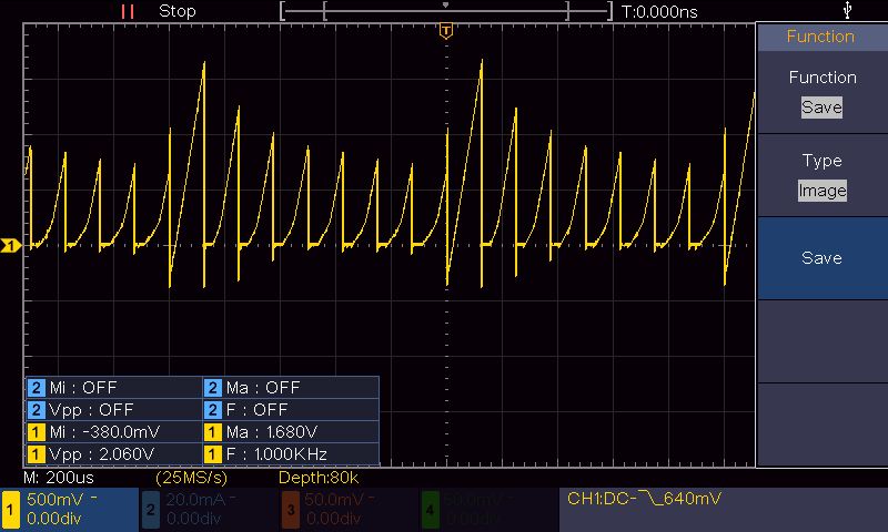

Wenn ich getrennt vom Strom (Tastfühler von Ch.2 komplett abgeklemmt)
die C/E-Spannung messe ergibt sich Abbildung
die gemessene Spannung wir kleiner, je größer der Strom ist, der durch
den BC547 fließt. Das sollte so doch auch richtig sein.

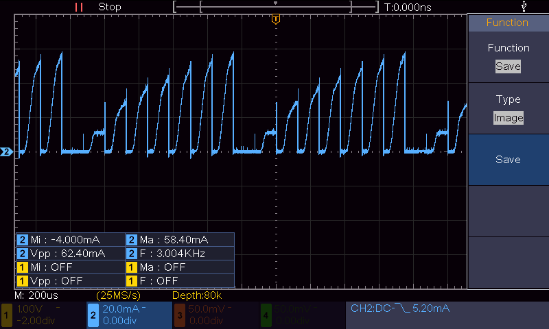

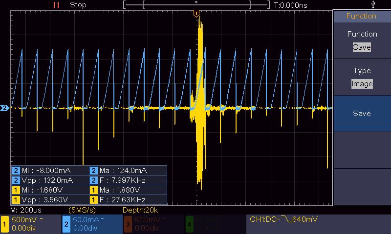

Jetzt müsste es ja auch funktionieren beide Größen simultan mit Ch.1 und
Ch.2 des Oszis zu erfassen. Sobald ich das versuche, bekomme ich aber
nur noch data_1270247_Beide_Messungen_funktionieren_nicht.bmp.
Insbesondere sind plötzlich alle Strom-Peaks gleich hoch, was schon
passiert, wenn ich nur die Massenklemme von Ch.1 anklemme und der
Tastkopf von Ch.1 noch gar nicht verbunden ist. Der erwartete Verlauf
der Spannung in Ch.1 ist dann auch nicht mehr zu sehen.
Alle Masseklemmen (Eingangsspannung, Signalgeneratoren und Tastkopfe)
sind miteinander verbunden.
Ich würde mich freuen, wenn mir jemand dabei helfen könnte beide Signale
korrekt simultan zu erfassen.

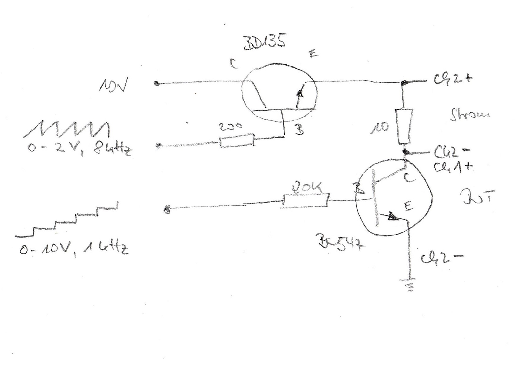

P.S.: Schaltplan.jpg enthält einen kleinen Fehler. Ganz rechts unten an
GND muss es CH.1- heißen und so ist es auch angeschlossen.
was ist denn da wie angeschlossen? Rechts im Schaltbild steht Ch1+,
Ch1-, Ch2+, CH2-. Hat Dein Oszilloskop Differenzeingänge wie das im
video gezeigte alte TEK curve tracer?

Nach kurzer Lektüre von https://www.oszilloskope.net/differenztastkopf/
würde ich denken nein (Voltcraft DSO-2154). Und das Problem taucht ja
schon beim Verbinden der Masseklemme von Ch.2 auf. Das wird also schon
das Problem sein. Ich verstehe allerdings leider nicht, wie das zustande
kommt. Ist für beide Messungen ein Differenzeingang erforderlich? Warum?
Getrennt von einander kann das Oszi ja schon etwas messen.

von Gerald K. (geku)
Der Schaltung nach soll eine Kurvenschar gezeichnet werden.
Der Sägezahn mit der hohen Frequenz (8kHz) soll Kurve Ic über Uce
erzeugen.
Die Treppenkurve mit der niedrigen Frequenz (1kHz) die Kurvenschar in
Abhängigkeit vom Basisstrom Ib.
Der BD135 ist als Emitterfolger geschaltet und hat die
Spannungsverstärkung 1. Er soll den Generatorausgang von der
Kollektorspannung des Messobjektes entkoppeln. Der Kollektorstrom, der
aufgebracht werden kann ist um die Stromverstärkung des BD135 größer als
der Ausgangsstrom des Generators.
Am Oszilloskop soll auf der X- bzw. Zeitachse die Kollektorspannung, auf
der Y-Achse der Kollektorstrom darstellt werden.
Wenn das Oszilloskop keine direkte XY-Darstellung ermöglicht, dann muss
die Kollektorspannung über die Zeitachse ausgegeben werden.
Der Kollektorstrom ist der Spannungsabfall am 10 Ohm Widerstand. Dieser
kann als Spannungsdifferenz am Widerstand über die Differenz der beiden
Kanäle CH1 und CH2 gemessen werden. Dieser Wert wird am Oszilloskop
ausgegeben.
Wichtig ist jetzt, dass die Zeitbasis eine Periode des Sägezahns
darstellt.
Das entspricht einer Ablenkfrequenz von 8kHz und ergibt 125μs von der
linken bis zum rechten Bildschirmseite. Die Ablenkung sollte auf den
Sägezahn getriggert sein.
Am Oszilloskop sollte das Nachleuchten aktiviert sein.
https://www.mikrocontroller.net/attachment/588243/data_1218010_Strom_Ausgang_01.bmp
müsste schneller dargestellt werden, sodass die einzelnen Zacken
übereinander geschrieben werden. Jede Zacke stellt eine Kurve der
Kurvenschar dar.
Ist doch klar. Mit deinen beiden Masseklemmen erzeugst du
höchstwahrscheinlich einen Kurzschluss über der CE-Strecke, weil die
Klemmen im Oszi verbunden sind.
so ist es. Anbei mein Vorschlag.
Die Kollektor-Emitter-Spannung ist dann Ch1 und der Kollektorstrom ist
(Ch2 -Ch1) / 10.
Zumindest (Ch2 - Ch1) solltest Du am Oszi einstellen können.

Er sagt im Video bei 3:20:
" ...daß ich einen differentiellen Eingangsverstärker für's Oszilloskop
benutze."
Das war der klitzekleine Trik, den men gerne mal übersieht. Nur damit
kann der die gezeigte Schaltung verwenden, um die vorgänge zeigen zu
können.

von Zeno (Gast)
@TO:
Was benutzt Du denn für einen Oszi? An Hand Deiner Fotos würde ich mal
sagen das ist so ein Ding, was man an den PC anschließt und ich denke
mal da wird der Hase im Pfeffer liegen.
Nach Deinen Fotos zu beurteilen, hat er ja 2 Kanäle. Die Frage ist jetzt
ob man mindestens einen Kanal auf invers schalten kann und beide Kanäle
im Summenbetrieb arbeiten können. Summenbetrieb bedeutet, das der Oszi
aus den Signalen am Kanal 1 und Kanal 2 ein Summensignal erzeugt, also
beide Signale addiert. Wenn jetzt ein Kanal noch auf "invers" geschalten
werden kann, dann wäre das die Subtraktion beider Signale.
Zusätzlich muß der Oszi in diesem Modus auch noch XY-Betrieb können.
Wenn sie es können geht meistens, wenn überhaupt vorhanden, die
Summenfunktion nicht mehr, d.h. ein Kanal wird dann X und der andere
Kanal wird dann Y, womit die Summenfunktion verloren geht.
Schau also mal im Benutzerhandbuch des Oszi's nach, ob er XY-Modus kann.
Wenn ja und Deine Schaltung erdfrei ist, also keine Verbindung zum PE
hat, dann könntest Du Folgendes probieren:
- GND des Oszi's an den Kollektor des Prüflings
- Y-Eingang an den Verbindungspunkt BD135/10Ohm
- X-Eingang an den Emitter des Prüflings (GND der Schaltung)
Das geht aber nur, wenn Deine Gesamte Schaltung oder der Oszi "erdfrei"
ist. Erdfreien (USB) Ozsi bekommst Du mit Laptop im Akkubetrieb hin.
Ansonsten bleibt nur das Differrenzsignal mit einem OPV abzugreifen.
Ja, das wurde mir allerdings erst klar, als ich die Masseverbindungen
mal mit eingezeichnet habe und ich mir dachte, dass die bestimmt
miteinander verbunden sind und so die C/E-Strecke kurzschließen. Deshalb
hängt der Strom dann auch nicht mehr vom Basisstrom ab und alle Peaks
sind gleich hoch...

Oszi erdfrei wird in Deinem Fall wohl nicht funktionieren, die
Masseanschlüsse der Eingänge werden wohl mit dem Schutzleiter verbunden
sein - so wie das heutzutage üblich ist. Messtechnisch eigentlich eine
Katastrophe, weil damit der Aufbau von Erdschleifen vorprogrammiert ist.
Potentialfreie Messungen sind bei den Kisten oftmals auch nicht möglich,
weil der Summenbetrieb meist nicht vorgesehen ist.
Dennoch sollte es nach meinem 2. Vorschlag (GND-Oszi an Kollektor
Prüfling, X an GND (Emitter) Schaltung und Y ans andere Ende des
Messwiderstandes), weil sehr wahrscheinlich Dein Signalgenerator Erdfrei
ist. Wenn ich das richtig gesehen habe wird dieser mit einer Wandwarze
versorgt womit GND des Generators keine Verbindung zum Schutzleiter hat,
d.h. der Generator ist erdfrei solange er nicht via USB mit einem
gerdeten Gerät verbunden ist.
Wichtig bei Deinem Aufbau ist, das Du GND des Generators nicht mit GND
des Oszis verbindest, was ja im normalen Messbetrieb auch nicht
erforderlich ist.

Man könnte den 10 Ohm Widerstand in die Kollektorleitung des BD135
legen, dann müßte man keine Differenz bilden, da ein Ende des
Widerstandes an der Konstanten 10V Versorungsspannung liegt.
von Wf88 (wf88)
