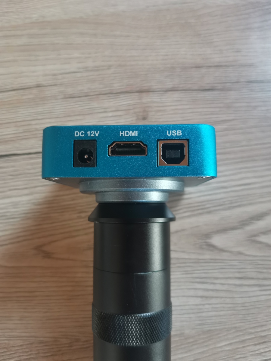

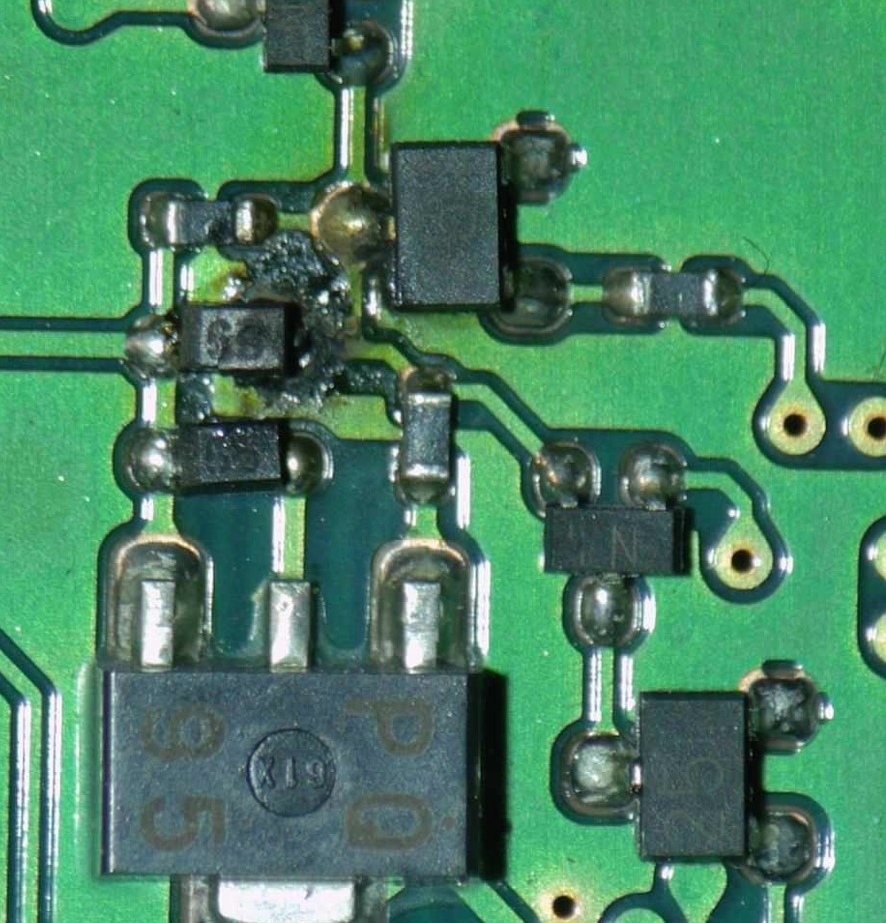

Das Gerät das ich gekauft hatte finde ich gerade beim AliExpress Verkäufer nicht mehr, finde das aber sehr gut. Ist eine 48MP USB/HDMI CMount Kamera mit einem Makroobjektiv. Abstand einstellbar von so 10 bis 40 cm (vllt auch mehr). Könnte das gleiche sein: https://a.aliexpress.com/_EjJkI5X Hat mich damals 125€ gekostet. Im Anhang zwei Bilder.

@mikeii hast du das USB Interface schonmal ausprobiert? Kann man die Kamera triggern? Funktioniert sie unter Linux? Diese Kameras hatte ich schon öfter gesehen war aber nicht sicher wie gut sie sind, laut Artikelbschreibung ist ja alles auf Aliexpress immer das beste der Welt für den günstigsten preis. Kannst du mal einen Geldschein unter die Kamera legen und die feinen Strukturen abbilden ? Das währe sehr nett.

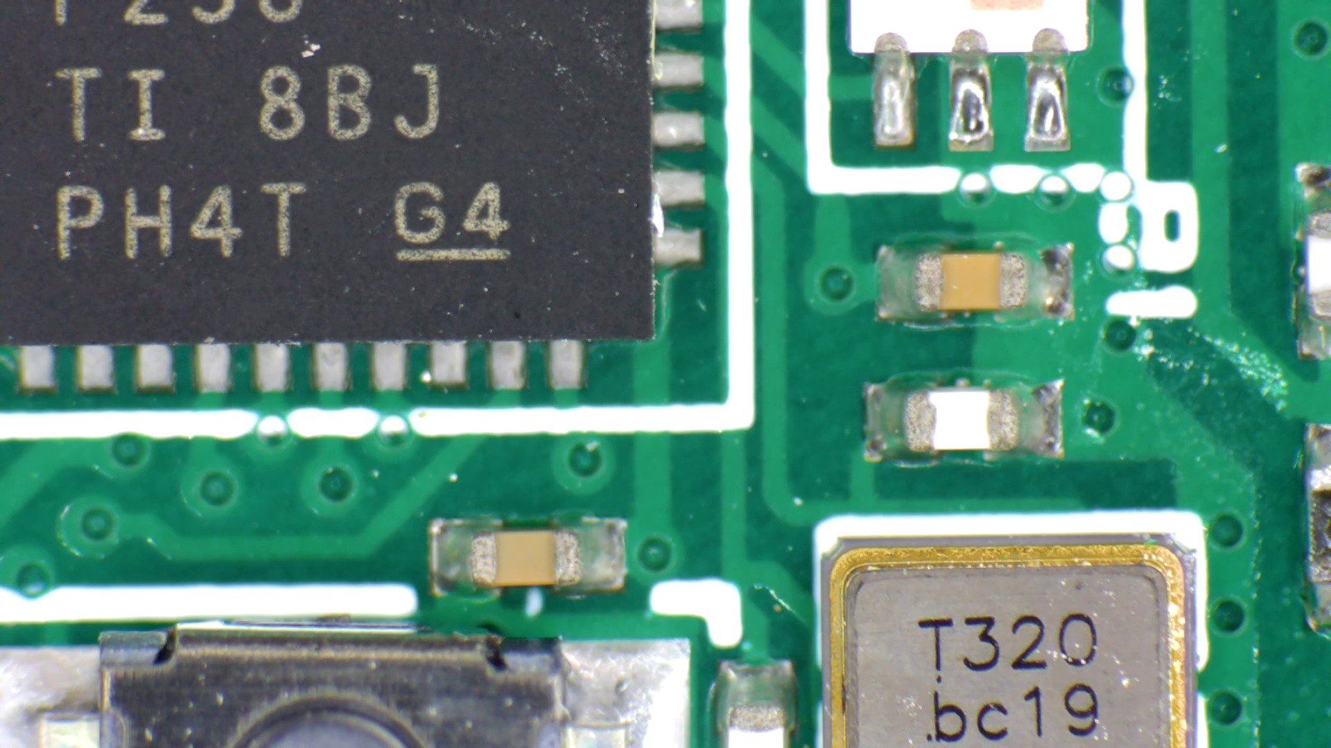

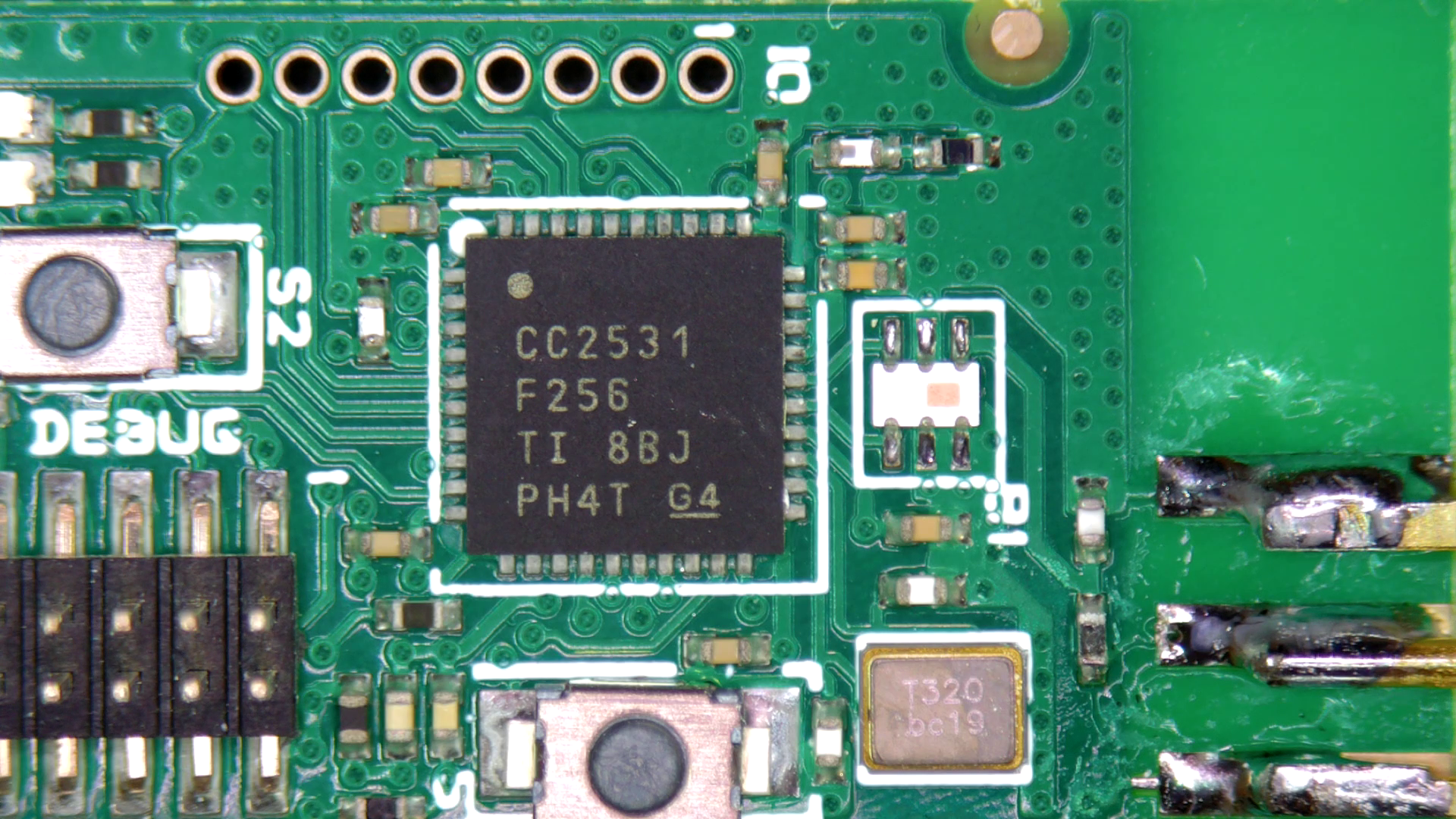

Hi, ja die Kamera geht auch unter Linux (unter Ubuntu mit der App Cheese oder einfach in VLC). Ist wie eine Webcam. Hab gerade mal im Stativ von ganz oben und einmal von ganz nah ein Bild von einem 10er gemacht. Ich hoffe die Bilder bleiben original Und es ist nur die 38MP Kamera, keine Ahnung wie ich auf 48 kam. Aber die MP sollten hier eher nicht die große Rolle spielen, eher das Licht und Objektiv. Habe noch mal drei Bilder angehängt. Die zwei fast gleichen Bilder zeigen den Unterschied in der Tiefenschärfe (Beschriftung auf dem IC vs. Leiterbahnen).

@mikeii danke für die Bilder. Wenns in cheese geht dann isses nen standard video device und geht auch bestimmt in den gängigen python liberys. Ich denke auch, dass die Schärfe eher durch das Objektiv begrenzt wird. Aber 160€ sind nicht 15000€, ich finde das Ganze sieht vom Preis/leistungs-Verhältnis durch aus brauchbar aus. Ich werde nachher mal die 48 mp Variante bestellen. Hättest du je mehr Vergrößerung gebraucht als 130x?
Ich kann dir nicht sagen, welche Vergrößerung ich genau habe, aber bisher war das mehr als ausreichend. Das einzige was mir gefehlt hat, war der Polfilter, damit man die IC Beschriftungen gut lesen kann. Dazu habe ich einfach eine Polfilterfolie passend über die Lichtquelle geklebt und einen drehbaren Polfilter aufs Objektiv geschraubt. Hat mich keine 15€ gekostet. Die Bilder aus meinem letzten Post waren alle mit Polfilter. Vergleicht man das mit den vorherigen, sieht man gut, was ich meine.

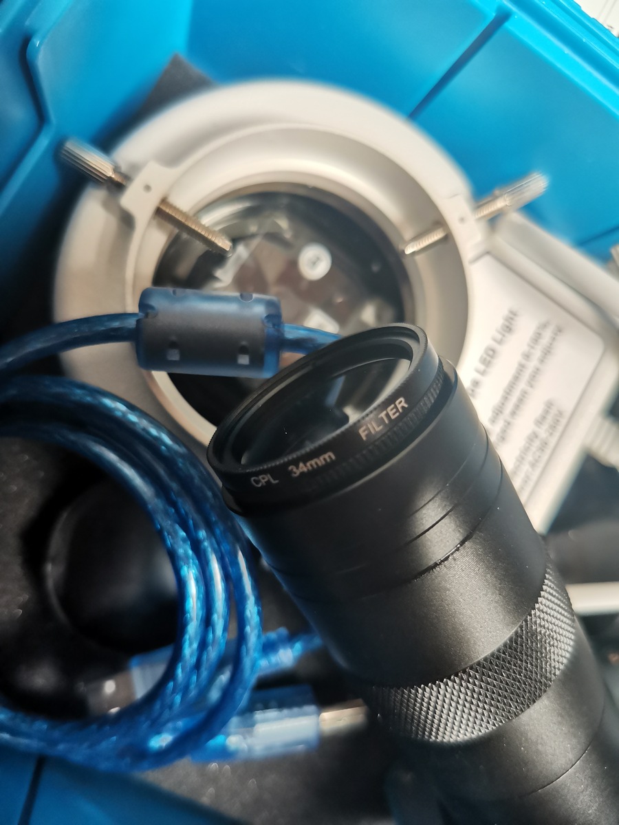

Danke für den Hinweis zum Polfilter das währe mir bestimmt auch zügig eingefallen, aber halt er wenn das Mikroskop schon hier ist. Das objektiv hat vorne ein Gewinde was für eins ist das ? In der Abbildung steht was von 45 mm aber nicht der Typ. Was für Filter hast du gekauft? Zirkulär nehme ich an. Reichen 10*10 cm für die Beleuchtung.
Den hier in 34mm (bei meinem Objektiv) https://a.aliexpress.com/_EuQ2Rcp Was meinst du mit Benedikt S. schrieb: > Reichen 10*10 cm für die Beleuchtung ?
Danke für das Foto habe jetzt einen 34 mm Filter bestellt. Reicht eine 10x10 cm Polfilter Folie für die Beleuchtung oder muss ich eine größere kaufen?
