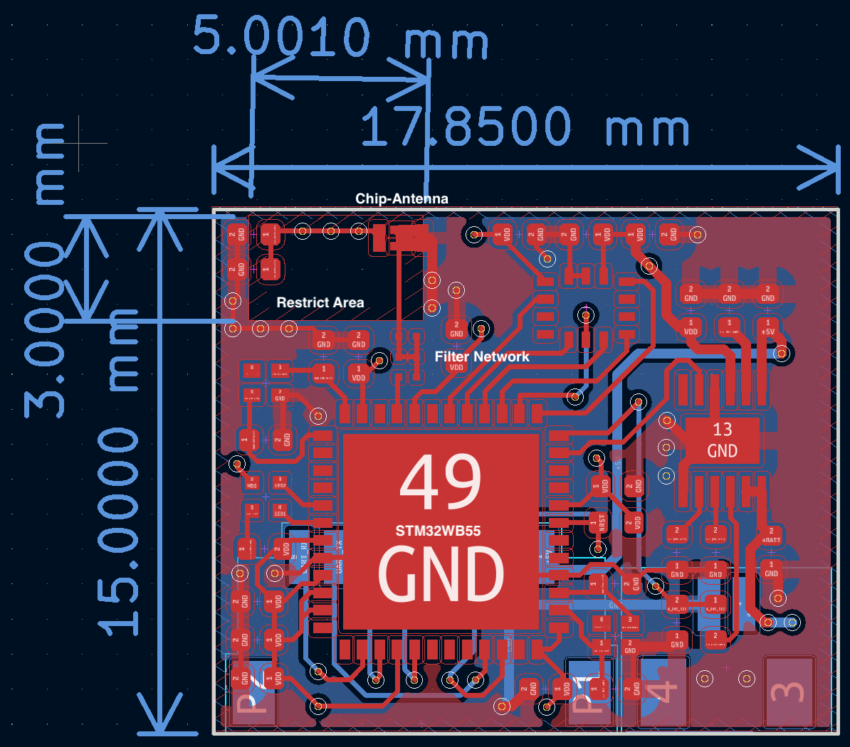

Das Bild zeig noch ein paar andere Bauteile, aber relevant sind die
RF-Leitung vom
- STM32WB55 (Pin 21)
in ein
- MLPF-WB55-01E3-Filter Network
(https://www.st.com/en/wireless-connectivity/mlpf-wb55-01e3.html)
und die
- 2.4 GHz Chip-Antenne ANT016008LCS2442MA1
(https://product.tdk.com/de/search/rf/rf/antenna/info?part_no=ANT016008LCS2442MA1)
oberhalb des Filters.
Den Antennenbereich habe ich so gut wie ich es nachvollziehen konnte
nach  folgender Design Note und dem Datasheet aufgebaut:
https://product.tdk.com/system/files/dam/doc/product/rf/rf/antenna/design_note/dn-ant016008lcs2442ma1.pdf

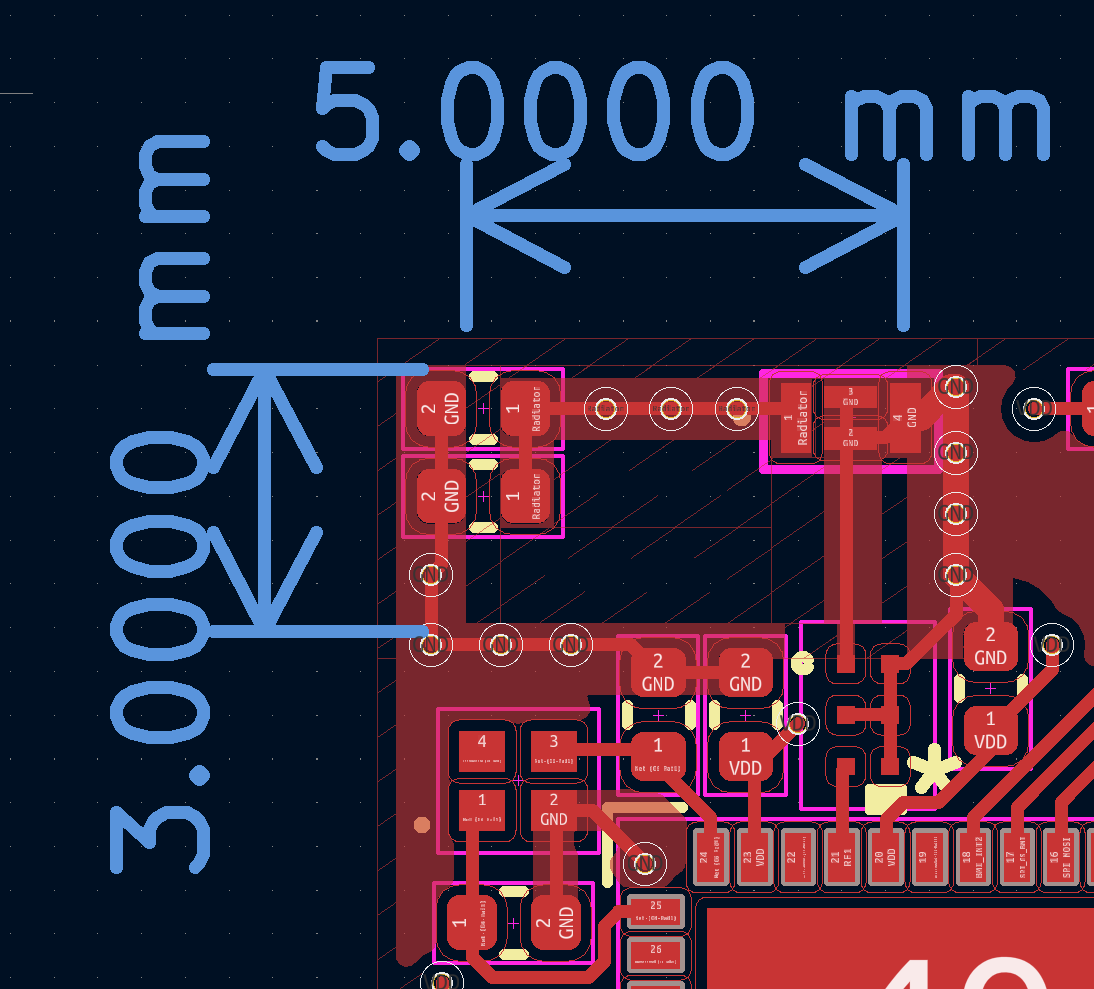

3) Neben der Antenne liegt eine 5 mm x 3 mm große Restrict-Area, in der
sich auf keinem Layer Kupfer befindet. Gibt es da noch etwas zu
Beachten? In Datenblatt wurden beispielsweise die 3 Vias in die von der
"Radiator Electrode" wegführende Leiterbahn platziert. Was für einen
Sinn sollen diese erfüllen, wenn nirgendwo anders Kupfer liegt?
4) Das GND-Via-Stiching um die Restricted Area habe ich selbst gemacht
und war so nicht in der Design Note. Ist das in Ordnung so oder könnte
ich damit unter Umständen der Effizienz sogar schaden?
5) Gibt es sonst noch Anregungen oder irgendwas was total falsch wirkt?

Bei solchen Chipantennen ist die PCB-Größe und Anordnung auf dem absolut
entscheidend. Beim Blick auf deinen PCB-Screenshot erkenne ich zu wenig
um kommentieren zu können.
Bitte zeig mal ein Übersichtsbild des PCB incl. Abmessung und Anordnung
der Chipantenne, mit nachvollziehbaren Beschriftungen.

Tatsächlich ist das Board mit 15 mm x 18 mm zu klein für die Antenne.
Leider bin ich an die kompakte Boardgröße gebunden und habe keine
Antenne gefunden, die gut für diese Fläche ausgelegt ist (Oder ich weiß
nicht wo nach ich suchen muss).
Ich habe die Antenne letztendlich gewählt, weil sie auch im Sensortile
von ST verbaut wird
(https://www.st.com/en/evaluation-tools/steval-stlkt01v1.html#documentation).
Das bewegt sich mit 13.5 mm x 13.5 mm auch in ähnlichen Größenordnungen.
hat das Chancen, dass da noch was durchkommt? Die Funkstreife wird
später maximal 1 Meter lang sein, muss also nicht maximal effizient
werden.

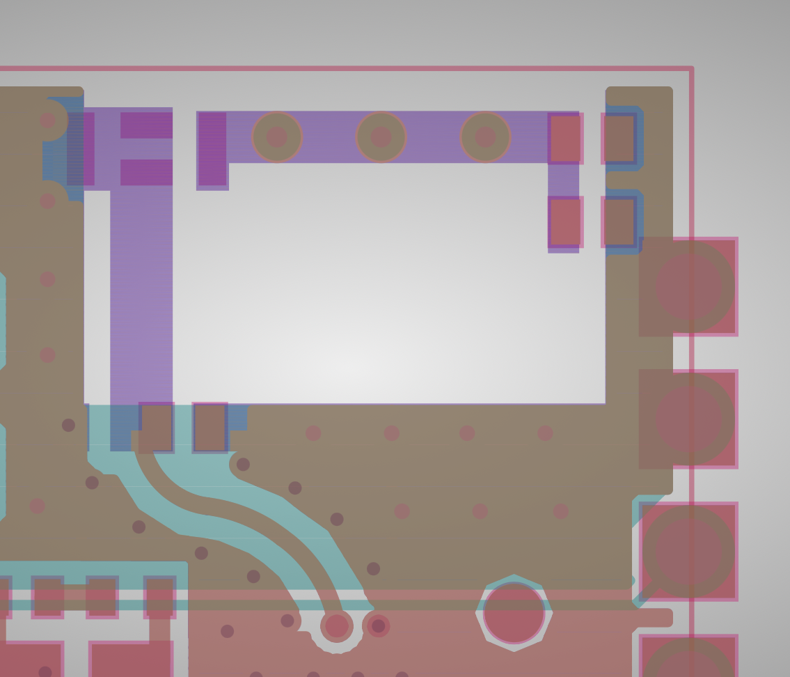

Hatte das in diesem Fall auch vom Sensortile-Layout. Die bieten
Gerber-Files des Boards an (Screenshot). Dann verbinde ich jetzt das
Signal direkt zum Feed Point. Können die Dummy Pads dann frei belegt
werden oder muss sowas normal floating sein? Aus dem Datenblatt werde
ich leider nicht schlau.
> Die bieten Gerber-Files des Boards an (Screenshot).
Die Massebrücke an der Antenne ist dann offenbar richtig. Nach meiner
Erfahrung mit sowas muss man sich dann aber sehr exakt an die
Layoutvorgaben halten, weil das eine genau definierte Induktivität
darstellt von der HF-Zuleitung nach Masse. Also hier möglichst exakt vom
Sensortile kopieren, Breiten wie auch Abstände zwischen HF-Zuleitung und
GND und Viapositionen.

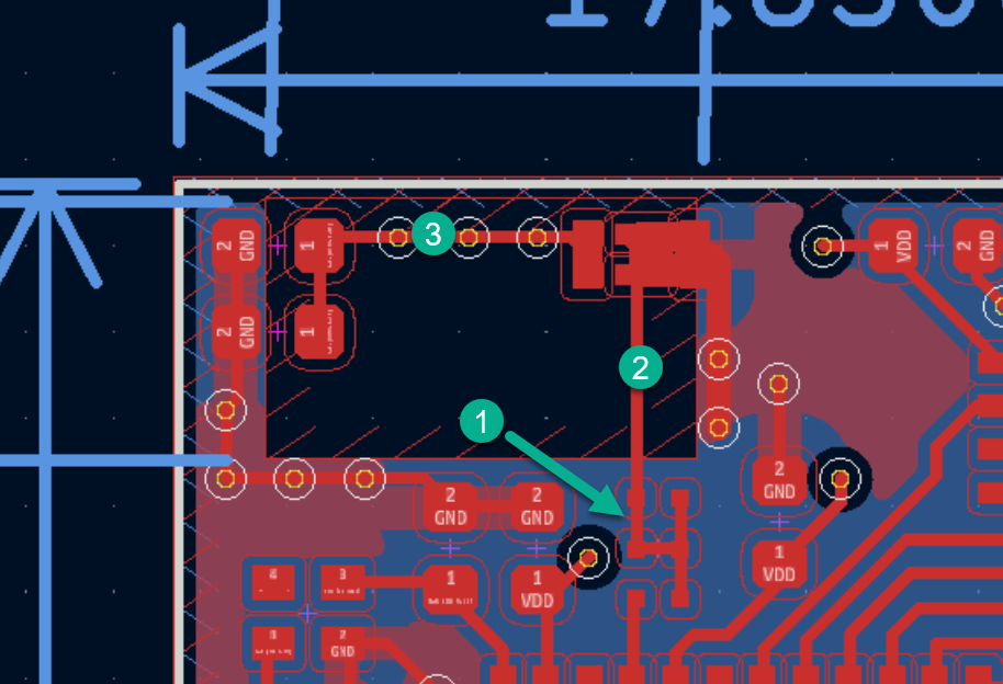

Bei den Leiterbreiten (Bild: Markierung 2,3) würde ich mich auch am
Sensortile orientieren. Die berechnete Breite deiner Microstrip (über
GND) ist im Bereich der Freistellung nicht relevant, also besser vom
Sensortile übernehmen.
> Können die Dummy Pads dann frei belegt werden
Vergiss meinen Beitrag von gestern und kopier das Layout vom Sensortile,
mit den genauen Breiten und Abständen.
Bei deinem Filter ist noch ein Fehler im Layout, dort hast du den
HF-Ausgang direkt mit GND verbunden, was an DIESER Stelle definitiv
falsch ist. (Bild: Markierung 1)
Die drei Vias (Markierung 3) sind rätselhaft, die haben mMn keine
Funktion.
Viel Erfolg!

von Simulant (Gast)
Nachtrag Bild mit Markierungen

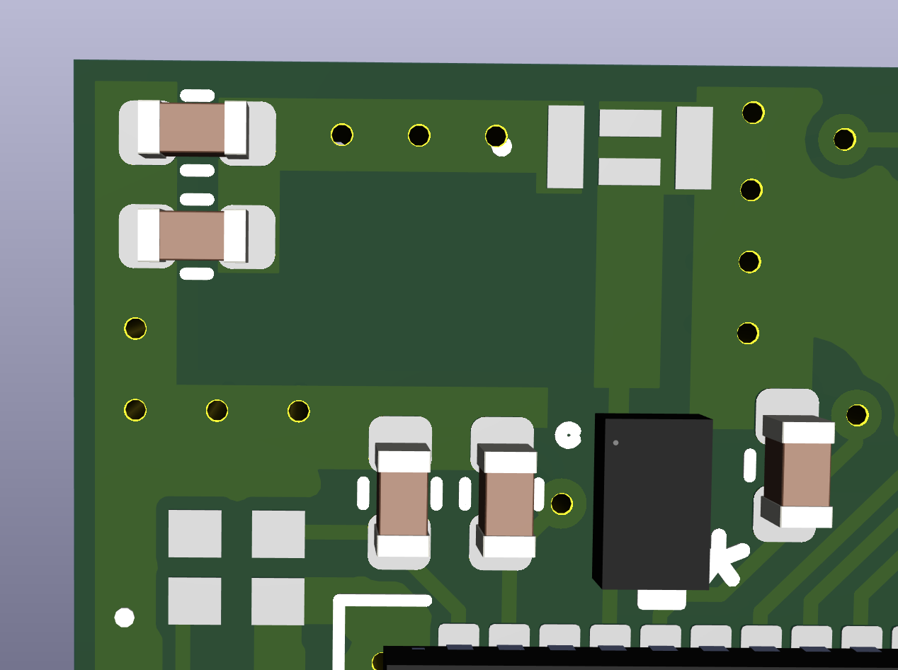

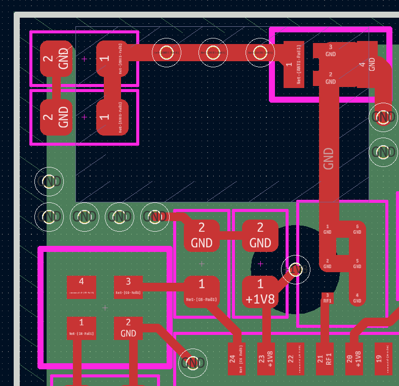

von Sebastian B. (sebastian_b837)
Vielen Dank für deine Tipps, bringt mich wirklich weiter.
Ich habe jetzt einfach mal versucht das Sensortile so gut es mein Layout
zulässt zu reproduzieren. Ein paar Ground-Vias habe ich aus Platzgründen
anders positionieren müssen. Ich hoffe es ist dann doch nicht so
empfindlich.
Vielen Dank, das wäre mir tatsächlich durch gerutscht.
Ich denke ich lass das jetzt mal so ätzen und versuche es einfach.
Vielleicht lass ich auch eine zweite Version ohne Masseverbindung der
Feedline produzieren. Ich hoffe ich kriege eine Verbindung, perfekt muss
es ja nicht werden.
