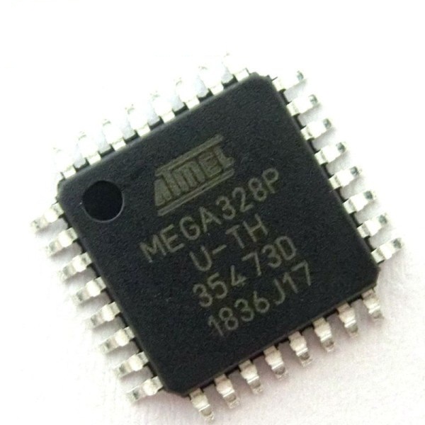

Hallo zusammen, ich habe meine erste Bestellung bei LCSC gemacht und 10x ATMEGA328P-AU bestellt und auch 10x "was" zurückbekommen. Auf den Chips steht aber "ATMEGA328PU-TH", wie auf dem Bild hier (nur die unterste Nummer ist anders). Die Bezeichnung scheint in den China-Läden gebräuchlich zu sein. Auf dem schicken LCSC-Karton steht auch "ATMEGA328P-AU Ist das eine Fälschung? Auf der Microchip-Seite / Datenblätter finde ich nichts zu PU-TH?!? Bin noch nicht dazu gekommen, davon einen mal irgendwo aufzulöten und mit Atmel-Studio die Signatur auszulesen bzw. zu flashen. Liebe Grüße

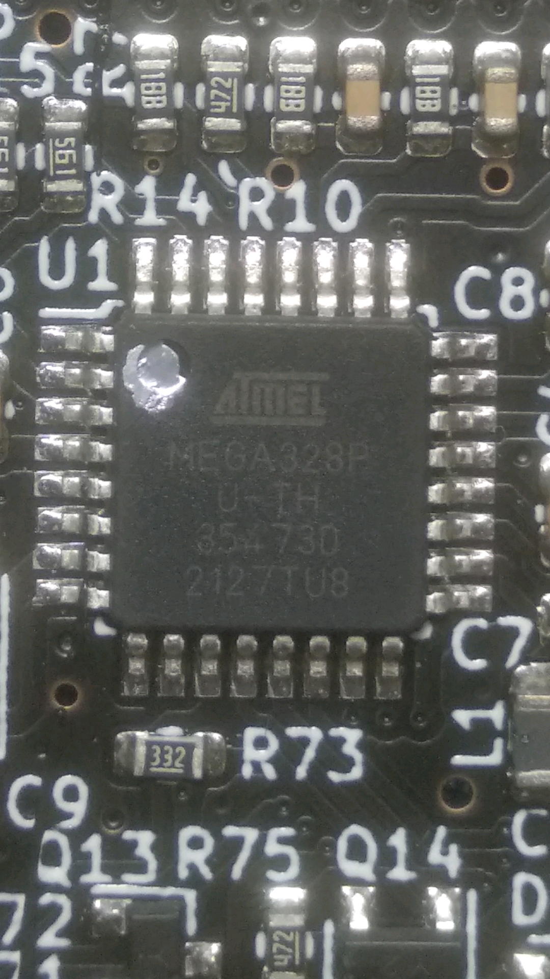

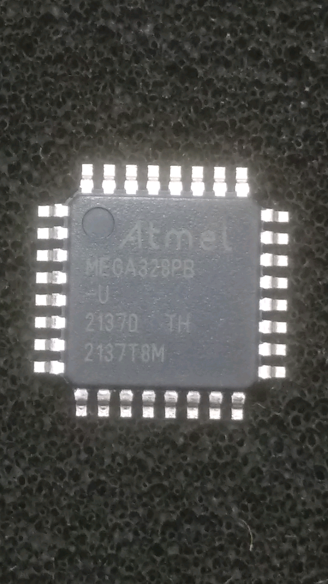

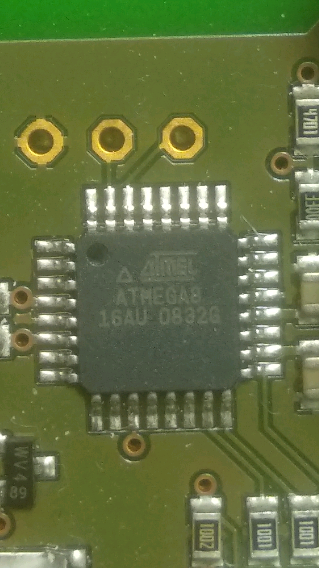

Rainer P. schrieb: > ATMEGA328PU-TH Nach allem, was mir bekannt ist, ist das einfach nur ein ATmega328P-AU oder -AUR aus aktueller Produktion. Früher sahen die Aufschriften auch beim ATmega328P-AU aus wie auf dem Bild des Atmega8-16AU, also "MEGA328P" und darunter "AU xxxx". Das A aus der Artikelbezeichnung wäre nur redundant, man sieht ja, welches Package man vor sich hat. Das TH dürfte für den Produktionsstandard Thailand stehen. Dafür spricht auch, dass meine letzten Michrochip-Samples direkt von dort geliefert wurden. Habe im Netz auch Bilder des ATmega328P-AU mit TW (Taiwan) und KR (Südkorea) gefunden. Auch beim neueren ATmega328PB-AU hat man das U und TH im Aufdruck, allerdings deutlicher voneinander getrennt. Sehr interessant: Richard (auch hier im Forum aktiv) hat so einen ATmega328P und PB bereits untersucht: https://www.richis-lab.de/uC01.htm

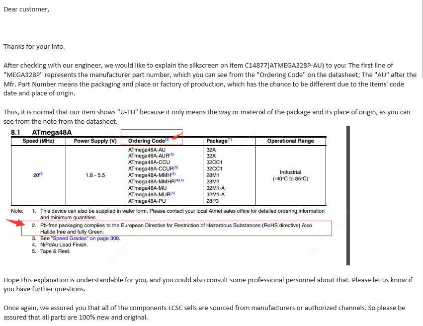

Hallo zusammen, interessant! Habe die Chinesen mal angeschrieben, haben natürlich versichert, dass alles 100% neu und original ist. Wollten aber dennoch ein Bild haben. Ich melde mich ...

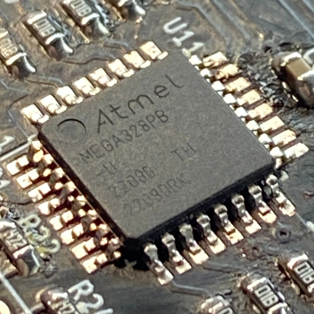

Sam W. schrieb: > Rainer P. schrieb: >> ATMEGA328PU-TH > > > Auch beim neueren ATmega328PB-AU hat man das U und TH im Aufdruck, > allerdings deutlicher voneinander getrennt. hallo, FYI: ich habe beim reichelt eine handvoll Mega328PB bestellt/bekommen, aufdruck auch mit -U/TH; wurden wunderbar vom avrdude via uspasp erkannt, programmiert und das hex laeuft. gruss, -- randy
Randy W. schrieb: > FYI: ich habe beim reichelt eine handvoll Mega328PB bestellt/bekommen, ... der Aufdruck sieht ja nun gänzlich anders aus ?!?? Ich habe mal MICROCHIP angefragt. Mal sehen, was die meinen. Werde berichten ...

Habe mal ein Bild an Microchip gesendet und angefragt. Die Chips sind echt: Created by : Ranjitha Gunashekaran (2/23/2023, 16:54) Hi Rainer, Thank you for contacting Microchip Technical Support. Yes, this is a real ATMEGA328P-AU part and the details of part marking are as follows; Line 1 – Atmel Logo Line 2 – <Device Name> MEGA328P Line 3 – U -<Country of Origin> U-TH (TH means Thailand) Line 4 – 35473<rev1> 354730 (0 means revision) Line 5 – <Lot Traceability> YYWWNNN (YY-Year; WW-Work Week; NNN-Alphanumeric code) 2226MYV
Oliver S. schrieb: > Laut ATmega328/P-Datenblatt (das ist der alte, abgekündigte) ist der > ATmega328PU ein ATmega328 (ohne P) im 28P3-Gehäuse. Damit ist die o.a. > "erste Antwort" eher Fake. Naja, wenn ich auf einem TQFP aber PU für 28P3 (also DIP) lese, ist das kein Beweis für die Echtheit! Rainer P. schrieb: > Habe mal ein Bild an Microchip gesendet und angefragt. Vielen Dank dafür! Damit wäre das geklärt. Gruß Jobst
