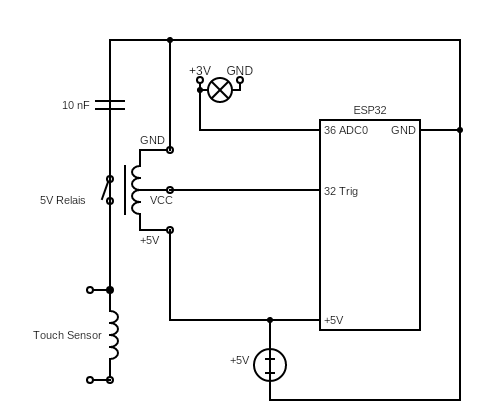

Mein Lösungsansatz: Ich habe die Idee, dass ich den Touchsensor mittels
eines Relais und einem kleinen Kondensators gegen Masse eines ESP32
parallel zur Bedienung über die Touchoberfläche schalten kann. Laut
Beitrag "kapazitiver sensor mit Realsis schalten" ist dies auch Möglich.
Die zwei Lampen in der Haube werden mit 3V DC betrieben (Messung ergab
2,8V). Der ESP32 Controller soll mit ESPHome betrieben werden, damit ich
einen Schalter in Homeassistant einbinden kann.
Da das Relais ja nur als kurzer Impulsgeber zum Einschalten bzw.
Auslösen des Touchsensors dienen soll, benötige ich ja noch eine Messung
des Ist-Zustandes. Da der ESP32 laut Doku bis zu 3,3V an den DAC-Pins
verträgt, würde ich einfach die 3V parallel an PIN36 (ADC Kanal 0)
klemmen, und dort die Spannung messen. Wenn ich also manuell an der
Touchoberfläche das Licht einschalte, bekommt der ESP32 dies über die
Messung auch mit.
Ich habe einen Schaltplan als Beispiel angehängt und würde jetzt gerne
wissen: Kann man das so umsetzen?
vG

Ein ziemlich wirrer Schaltplan ist das. Was ist das denn für ein Relais,
dessen VCC Anschluss mit einem "Trigger" Pin verbunden wird, und
außerdem noch 5V mit +5V?
Bist du ganz sicher, dass die LED Lampen auf einer Seite mit GND
verbunden sind? Das wäre nicht unmöglich, aber ungewöhnlich.
Das soll nur dazu dienen, für einen kurzen Moment den Kondensator am
Touchsensor der Haube zu verbinden, damit dieser auslöst (quasi als
Ersatz für's antippen). Das Relais wird mit einer kleinen Steuerspannung
(GPIO high) angezogen.
Sicher nicht, aber das sollte doch generell ohne Belang sein, sofern ich
an einer Stelle 3 Volt messen kann, oder nicht? Ich habe GND jetzt dort
nur sinnbildlich hingeschrieben. Ich hätte auch + und - Schreiben
können.
von Stefan F. (Gast)
Wenn die beiden verwendeten Netzteile nicht potentialfrei sind, dann ist
es von Belang.
von Julian Z. (jzielke84)
Stefan F. schrieb:
> es von Belang.
Bedeutet jetzt was konkret? Alternativer Lösungsansatz? Kann ich das
irgendwie überprüfen?
Das man nicht einfach irgendeine Leitung mit GND verbinden kann, wenn
das nicht wirklich GND ist. Ohne die technischen Details zur
Stromversorgung der beiden Geräte, kann ich dir nichts konkretes dazu
sagen.
Mache da einen Optokoppler zwischen, dann bist du auf der sicheren
Seite.
> Kann ich das irgendwie überprüfen?
Messe die Spannung zwischen GND deiner Schaltung und GND von der
Dunstabzugshaube. Und zwar AC und DC. Wenn beides (annähernd) Null Volt
ist, kann nichts schief gehen.

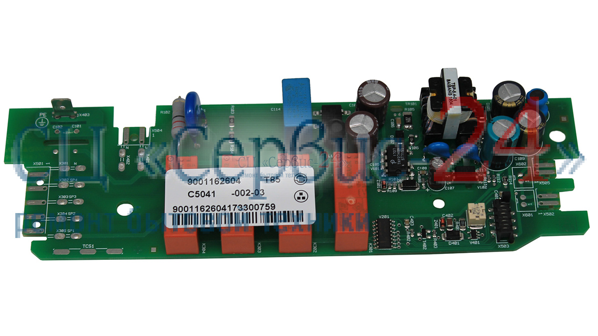

> sagen.
OK, verständlich. Leider habe ich nur ein Bild der Steuerplatine
gefunden, jedoch keinen Schaltplan (siehe Anhang).
