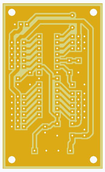

von Falk B. (falk)
Siehe Anhang. Ich hab das erst als BMP eingelesen und die kleine Fetzen
zwischen den Leiterbahnen entfernt. Die Gerberausgabe hat um die 10min
gedauert und 900kB erzeugt! Geht zwar, ist aber irgendwie Murks. Also
alles
nachgezeichnet.
von Peter (Gast)
😲 Wow. Das sieht ja perfekt aus. Wenn ich die Dateien packe kann man die
direkt bei jlcpcb hochladen so wie ich das sehe?
von Falk B. (falk)
Ja, sollte passen. Ist ja nur einseitig + Bohrungen. Die vier äußeren
Bohrungen habe ich mal als Montagelöcher interpretiert und auf 3,2mm
gesetzt. Der Rest ist alles 1mm.

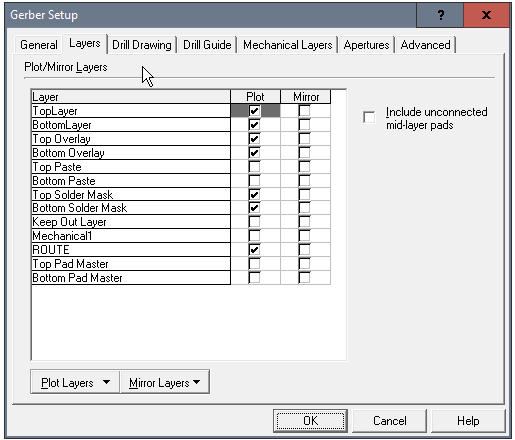

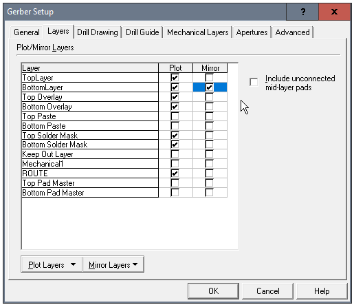

von Gerhard O. (gerhard_)
H. H. schrieb:
> Aufpassen ob es nicht am Ende spiegelverkehrt ist!
Ist nicht zu erwarten, weil es bei ECAD üblich ist die Bords von der
Bestückungsseite zu übersehen. Das Loetlayer wird dann automatisch
richtig generiert. (Allerdings hat PR99SE und Altium eine Falle
eingebaut;-) Man kann dort in Gerber Properties jeden Layer absichtlich
zum Spiegeln anklicken. Wenn man das dann am Bottom Layer versehentlich
anklickt, dann wird es falsch generiert)
H. H. schrieb:
> Gerhard O. schrieb:
>> Peter, einfach den ZIP hochladen, wenn Du bestellen willst.
> Man hätte ja wenigstens den Murks nicht übernehmen müssen.
> Gerhard O. schrieb:
> Dann wird es garantiert spiegelverkehrt...
Gut, dass Du aufgepasst hast. Danke.
Ich habe es mir noch einmal angesehen und Dein Einwand stimmt leider
anscheinend und möglicherweise bedauerlich für mich;-)
Wie der Dateiname auch aussagt, stellt die JLCPCB Abbildung die Bord
Oberseite dar. Es müsste also jemand, der mit EAGLE umzugehen weiß, von
der Bord Datei die gespiegelte Gerber Lötseite mit der Endung ".SOL /
.BOT" generieren.
https://www.candorind.com/gerber-file-extensions/#eagle
"gbx" kommt da übrigens interessanterweise nicht vor. Ich bin da
überfragt. (Ich kenne mich nur mit Altium/PR99SE aus und deren Standard
Gerber Datei-Endungen)
Dieser Webseite nach, sollte das richtige Gerber Layer die Datei Endung
".SOL / .BOT" aufweisen und wie gesagt kenne ich EAGLE nicht und Falk
könnte bitte dazu Stellung nehmen und es notfalls berichtigen.

von Falk B. (falk)
Gerhard O. schrieb:
> Waren der erste Datensatz von Falk herstellungsfähig,
Ne, weil nicht gespiegelt und alle Bohrungen gleich.
> oder musste noch
> dran gearbeitet werden? Würde mich interessieren.
Wurde von mir nachgearbeitet werden. Ich hab noch die Spiegelung der
Daten gemacht und die Bohrungen auf die richtigen Durchmesser gesetzt.
