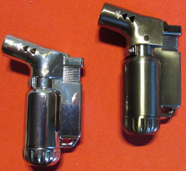

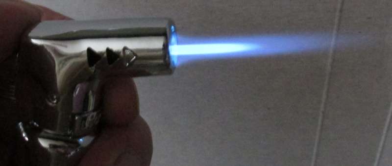

Sebastian schrieb: > 20.02.2023 14:07: > Verschoben durch Moderator Warum eigentlich auf die TROLLwiese? D. Harry schrieb: > Thomas W. schrieb: >> Mini-Gasbrenner ist immer nützlich im Haushalt. > Gibt es in der Abteilung Küchenhelfer unter "Creme brulee-Brenner" Thomas meint wohl eher die kleinere Version, wie ich sie hier habe: https://aliexpress.com/item/32798949743.html Inspector schrieb im Beitrag #7354759: > T R O L L A L A R M ! ! ! Jaaaaahhhhh!
