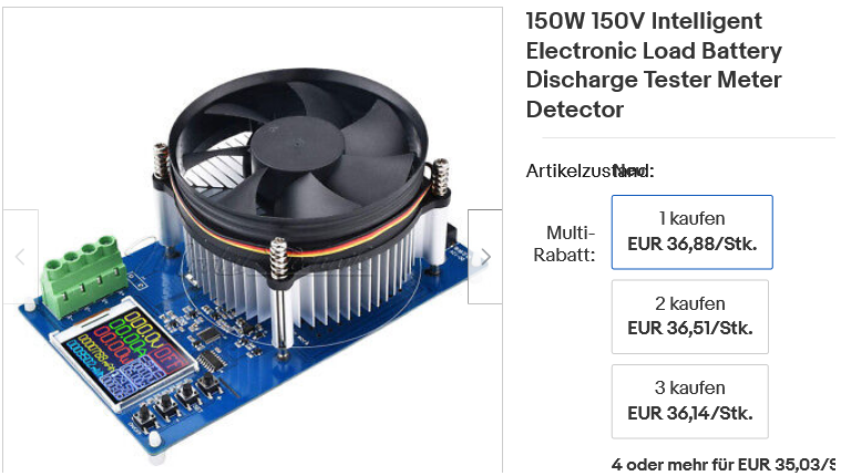

ist jetzt das Ding hier geworden. Bin gespannt was es tatsächlich kann...
Thomas W. schrieb: > ist jetzt das Ding hier geworden. Bin gespannt was es tatsächlich > kann... Wie oben schon geschrieben: Läuft, und das problemlos. sollte bei Dir dann genauso tun.
Erfahrungsbericht: Ja, läuft problemlos und für das Geld i.O. Einschränkungen. - braucht unabhängige 12V Versorgungsspannung - zieht bei angewählten 5A etwa 5.2A - benötigt eine externe 30V / 5A Konstantquelle zum genaueren Justieren
Thomas W. schrieb: > Erfahrungsbericht: > > Ja, läuft problemlos und für das Geld i.O. Freue mich, schön das es bei Dir auch gut funktioniert.
