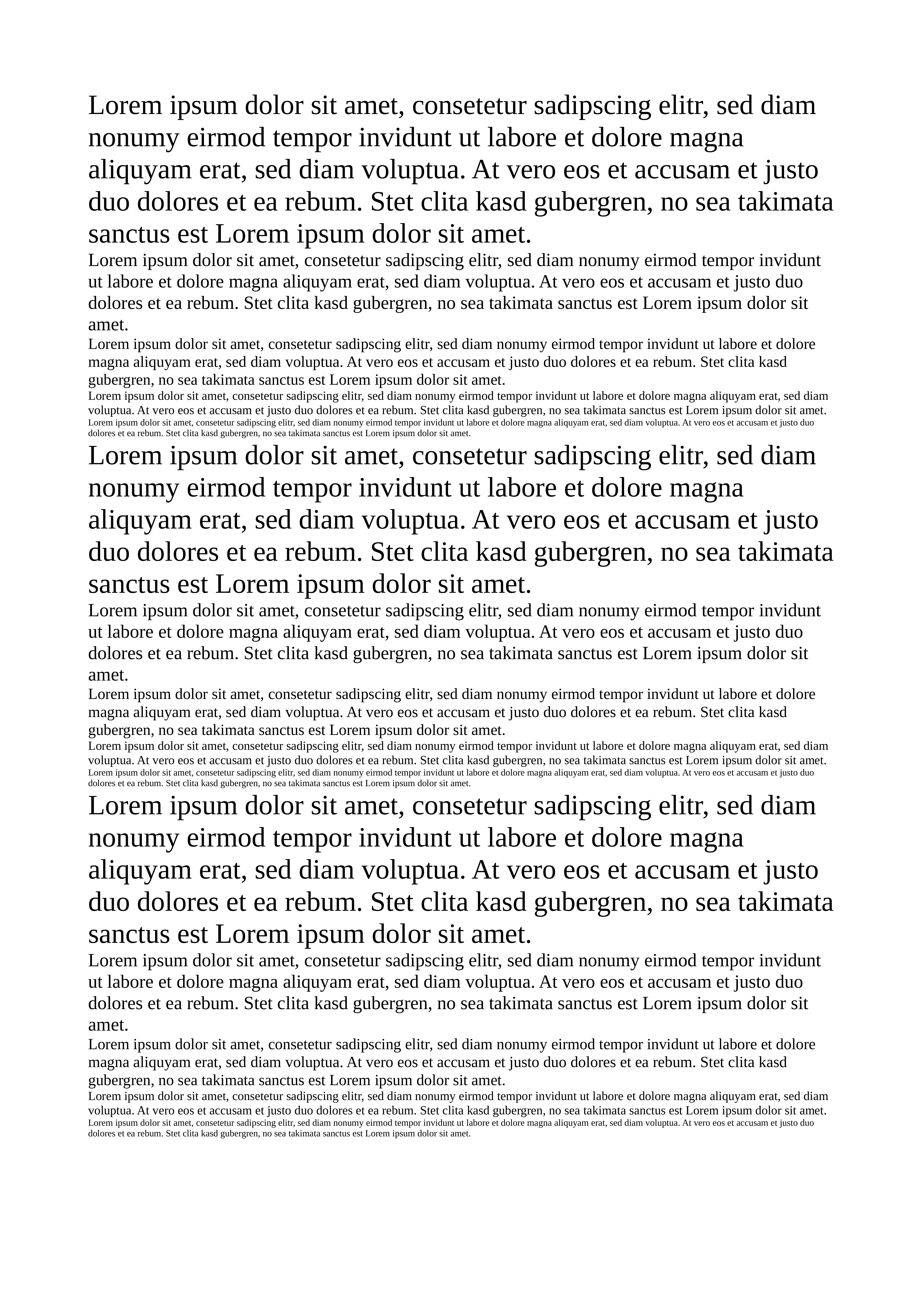

weil ich Ebaykleinanzeigen sehr häufig nutze habe ich mir einen
Thermoetiketten Drucker zugelegt um die Versandetiketten auf
selbklebenden Etiketten (101,6x152,4) zu drucken. Mein
Hauptversandunternehmen ist Hermes.
Ich bezahle den Versand immer direkt per Paypal und der Versandschein
kann man dann als PDF im DINA4 Format runterladen.
Und hier beginnt mein Problem. Der Versandschein liegt im DINA4 format
vor. Die untere Hälfte bleibt bei mir und die obere wird auf das Paket
geklebt.
Ich kriege diese auch gedruckt. Aber das ganze ist sehr umständlich. Ich
muss zuerst die Seite so aufzoomen das ich nur den oberen Teil sehe,
dann auf drucken -> im Dialog den Drucker auswählen, Auf drucke aktuelle
Ansicht und dann drucken. Dann wieder zurück und die Ansicht so
einstellen das ich nur den unteren Teile sehe und dann wieder auf
drucken klicken. Jetzt habe ich 2 Etiketten. Eins für mich und eins für
das Paket.
Die DINA4 pdf hat auch jede Menge nicht bedruckten Rand. Der
Labeldrucker kann aber randlos drucken. Damit das ich die aktuelle
Ansicht drucke, fallen die Ränder weg und das Label (und so mit auch der
Text) werden grösser.
Vielleicht kennt jemand ein Tool oder eine Möglichkeit wie man den
Vorgang automatisieren kann. Idealerweise das ich auf die PDF gehe und
sage drucke mir diese mit den entsprechenden Einstellungen aus. Der
Aufbau der PDF ist bei Hermes ja immer gleich.
Danke schon mal für eure Tipps und/oder Vorschläge.

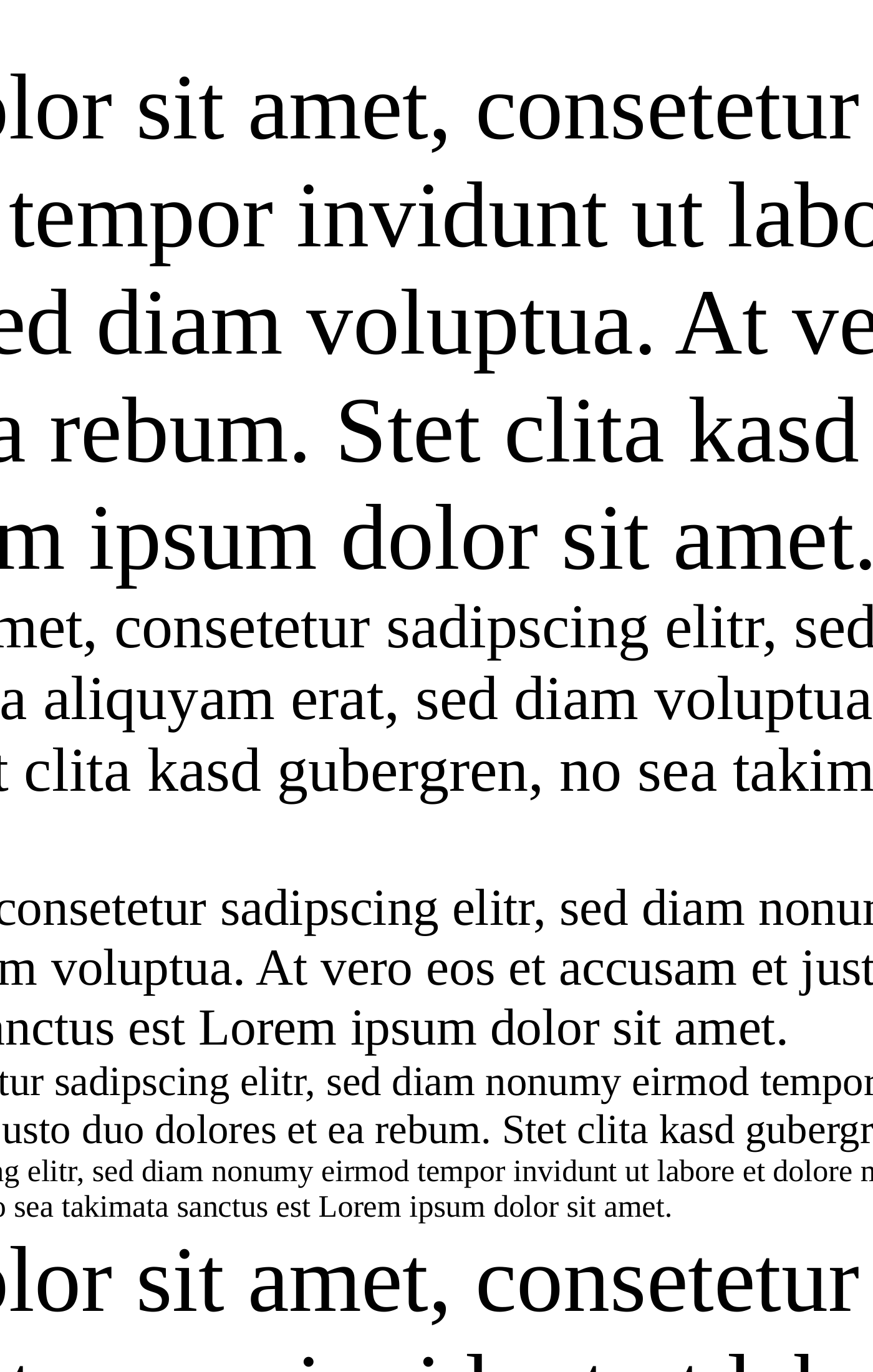

Schau Dir mal pdftoppm an, das kann das auch und gibt es auch für
Windows. Nachfolgend die Hilfe-Ausgabe der Linux-Version. Ein
Batch-Skript ist da schnell gemacht.
pdftoppm version 22.02.0
Copyright 2005-2022 The Poppler Developers - http://poppler.freedesktop.org
Copyright 1996-2011 Glyph & Cog, LLC
Usage: pdftoppm [options] [PDF-file [PPM-file-prefix]]
  -f <int>                                 : first page to print
  -l <int>                                 : last page to print
  -o                                       : print only odd pages
  -e                                       : print only even pages
  -singlefile                              : write only the first page and do not add digits
  -scale-dimension-before-rotation         : for rotated pdf, resize dimensions before the rotation
  -r <fp>                                  : resolution, in DPI (default is 150)
  -rx <fp>                                 : X resolution, in DPI (default is 150)
  -ry <fp>                                 : Y resolution, in DPI (default is 150)
  -scale-to <int>                          : scales each page to fit within scale-to*scale-to pixel box
  -scale-to-x <int>                        : scales each page horizontally to fit in scale-to-x pixels
  -scale-to-y <int>                        : scales each page vertically to fit in scale-to-y pixels
  -x <int>                                 : x-coordinate of the crop area top left corner
  -y <int>                                 : y-coordinate of the crop area top left corner
  -W <int>                                 : width of crop area in pixels (default is 0)
  -H <int>                                 : height of crop area in pixels (default is 0)
  -sz <int>                                : size of crop square in pixels (sets W and H)
22
  -cropbox                                 : use the crop box rather than media box
23
  -hide-annotations                        : do not show annotations

Die nachfolgende Zeile macht das, was mit den anhängenden Dateien
passiert
pdftoppm -r 300 -x 1232 -y 756 -W 1017 -H 522 Original.pdf ausgabe -png
# Erläuterung:
# -r = Auflösung DPI
# -x = X-Koordinate linke obere Ecke (Pixel der gewählten Auflösung, hier 300)
# -y = Y-Koordinate linke obere Ecke (Pixel ...)
# -W = Breite des Zuschnitts (Pixel ...)
# -H = Höhe des Zuschnitts (Pixel ...)
Das war's

Ich bin nochmal fündig geworden.
pdftoppm gehört zu den poppler-tools und die kannst Du bei
https://blog.alivate.com.au/poppler-windows/ herunterladen. Entpacke das
.7z und im Unterverzeichnis bin findest Du die exe und dll die Du
brauchst.
Ich habe die angehängten Dateien damit und W7 aus lorem.pdf gemacht.
P.S.: Leider hat die Forensoftware die Bilder verkleinert, aber bei
lorem-600-1.png sieht man, wie gut die Qualität ist. Die Fontgrösse
reicht von 18 pt bis 6 pt
