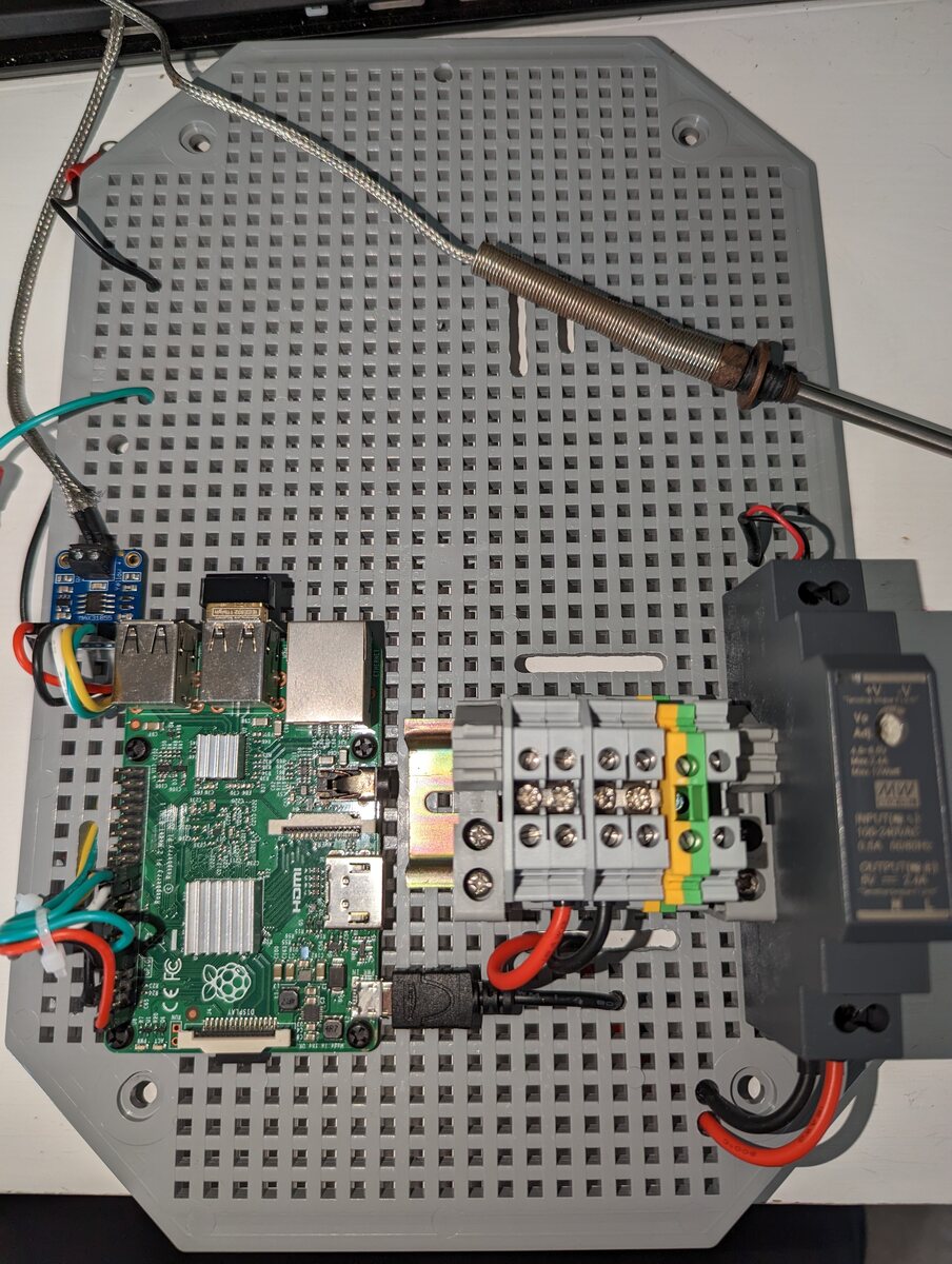

Hallo, ich beschäftige mich in letzter Zeit ein wenig mit Thermoelementen. Nun habe ich mir für den Raspberry 2 ein adafruit max31855 gekauft und alles verkabelt. Soweit funktioniert auch alles wunderbar bis zu dem Zeitpunkt wo ich das Thermoelement an seinen eigentlichen Platz verbaue(Eine 200l Edelstahltonne) dessen Inhalt auf Temperatur geprüft werden soll. Sobald das Thermoelement Kontakt mit dem Metall der Tonne hat gibt es Störungen (Temperaturschwankungen). Der Raspberry ist lediglich über ein Meanwhell Hdr-15-5 angeschlossen bei 5.1V. https://www.conrad.de/de/p/mean-well-hdr-15-5-hutschienen-netzteil-din-rail-5-v-dc-2-4-a-12-w-anzahl-ausgaenge-1-x-inhalt-1-st-1894091.html Ich messe zwischen Thermoelement und Tonne angeblich 60v 2A !? Nun verstehe ich nicht ganz wie das zu stande kommt ?! Bitte mich nicht steinigen :D Liebe Grüße

Hallo, Hast du ein Thermoelement mit isolierter Messstelle oder eines, bei dem die Messstelle mit dem Mantelrohr verbunden ist? Nutzt du eine geschirmte Ausgleichleitung? Wie lange ist die? Wie und mit was misst du die 60 V und 2 A? Grüße Sascha
Jannik H. schrieb: > Ich messe zwischen Thermoelement und Tonne angeblich 60v 2A !? > > Nun verstehe ich nicht ganz wie das zu stande kommt ?! Dann wird es zwischen Tonne und Thermoelement MEHR als eine Verbindung geben. Sonst könnte kein Strom fließen (oder du hast Mist gemessen). Wie sieht deine Schaltung aus, insbesondere wie wird das Thermoelement ausgewertet? > Sobald das Thermoelement Kontakt mit dem Metall der Tonne hat Insbesondere dieser Satz gibt mir sehr zu denken.
Moin Sascha, Ich messe den Strom mit einem UT125c. Bis jetzt zuverlässig. Das Thermoelement ist Amazonware : https://www.amazon.de/Thermoelement-Temperatursensor-Wasserdicht-Hochtemperatur-Thermoelement-Temperaturtest/dp/B0982SWWCS/ref=sr_1_85?__mk_de_DE=%C3%85M%C3%85%C5%BD%C3%95%C3%91&crid=165PYLL4SN6V1&keywords=thermoelement+typ+k+200mm&qid=1678536020&sprefix=thermoelement+typ+k+200mm%2Caps%2C90&sr=8-85 Bei dem TE sollte ja die Messtelle mit dem Mantelrohr verbunden sein. Vielleicht doch ein hochwertiges zulegen ? Fragt sich nur wie dann so viel Strom da fließen kann.
Zur Schaltung selber ist nicht viel zu erzählen AC-->Meanwhell hdr15-5 ---->offenes Usb kabel --->Raspbery---adafruit max31855----TE Die Tonne hat keine Verbindung zu irgendwelchem Strom. Das TE wird über die Software Mycodo ausgewertet. Wenn ich ehrlich bin habe ich auch schon ein kleinen Gewischt gekriegt davon hat ein wenig geknistert.... Aufgrund dessen gleich alles vom Netz und hier geschrieben...
Hallo, zeig uns doch mal Bilder von deinem Aufbau/Installation. Du misst also 60 V und 2 A zwischen je eines Anschlusses des TCs und deiner Tonne, wenn das Thermoelement nicht mit deiner Auswerteschaltung verbunden ist? Oder nur wenn deine Schaltung verbunden ist? Wo gehen denn deine 120 W hin? Was wird warm? Mach eine Skizze wie du was gemessen hast. Das artet hier zum Raten aus… Grüße
Jannik H. schrieb: > Sobald das Thermoelement Kontakt mit dem Metall der Tonne hat gibt es > Störungen Ja, nun, was erwartest du von einer Messschaltung die auf 1uV empfindlich ist. Natürlich darf der Stromkreis des Thermoelements nicht gestört werden in dem er Kontakt mit irgendwas bekommt, sondern muss isoliert sein. Jannik H. schrieb: > Ich messe zwischen Thermoelement und Tonne angeblich 60v 2A !? Fänd ich heftig, aber 60V an so einem Draht unbekannter Länge kann 2A hervorrufen. Tonne geerdet, Netzteil getrennt aber zusätzlich am Netzteil was angeschlossen was woanders geerdet ist ?
Jannik H. schrieb: > Ich messe zwischen Thermoelement und Tonne angeblich 60v 2A !? Da misst Du Mist. ;-) Das Hutschienen NT wird die vorgeschriebenen Y-Kondensatoren zwischen Ausgang und N/L haben, die ziehen die Spannung ungefähr auf die Hälfte der Netzspannung - aber ohne das ein gefährlicher Stom fließen kann. Die Messung wird eins der Signale vermutlich über die Tonne nach Erde ableiten, und dann fließt da ein Strom. Der ist für Menschen ungefährlich aber einige Größenordungen zu viel für ein Thermoelement.
Jim M. schrieb: > Das Hutschienen NT wird die vorgeschriebenen Y-Kondensatoren zwischen > Ausgang und N/L haben, die ziehen die Spannung ungefähr auf die Hälfte > der Netzspannung - aber ohne das ein gefährlicher Stom fließen kann. > > Die Messung wird eins der Signale vermutlich über die Tonne nach Erde > ableiten, und dann fließt da ein Strom. Der ist für Menschen > ungefährlich aber einige Größenordungen zu viel für ein Thermoelement. Das kann gut sein. Aber wo genau gehts durch den PI ? Und warum grillt es ihn nicht ? Und wie verhindere ich das ganze? Klar Thermoelement isolieren habe ich auch natürlich schon gemacht aber das ist ja auch nicht die Lösung. Denke mal das Netzteil ist auch einfach Mist dann.?! Im Anhang sind 2 schnelle Bilder. Die Tonne ist unwichtig da sie nur über das Thermoelement Kontakt zu irgendwas hat. AC kommt von unten in die Durchgangsklemmen normalerweise. Habe das Brett ausgebaut aus dem Kasten

Jannik H. schrieb: > Im Anhang sind 2 schnelle Bilder. Die Tonne ist unwichtig da sie nur > über das Thermoelement Kontakt zu irgendwas hat. Wenn es nur einen Kontakt gibt, kann kein Strom von 2A fließen.
Hallo, betreibe mal zum Testen das System mit einer Batterie oder Akku. Du nutzt ein Schaltnetzteil und ich sehe keinen PE. Nicht das sich Dein System über den Sensor eine PE Verbindung schafft und dann hast Du natürlich Ausgleichsströme über Gegen bzw. Gleichtaktstörungen. Ist die Montageplatte aus Metall? Jogibär

Michael J. schrieb: > Hallo, > > betreibe mal zum Testen das System mit einer Batterie oder Akku. > Du nutzt ein Schaltnetzteil und ich sehe keinen PE. > Nicht das sich Dein System über den Sensor eine PE Verbindung schafft > und dann hast Du natürlich Ausgleichsströme über Gegen bzw. > Gleichtaktstörungen. > > Ist die Montageplatte aus Metall? > > Jogibär N L und PE sind auf dem Bild nicht angeschlossen da ich die Montageplatte zum Foto machen ausgebaut habe. Jedes Kabel bekommt natürlich seinen richtigen Platz in den Durchgangsklemmen. Das Netzteil selber hat keinen PE Anschluss das stimmt. Die Montageplatte ist aus Kunststoff. Es geht um Temperaturen im Bereich von 10C und 85C. Aber davon abgesehen funktioniert das Setup nur mit TE und Tonne nicht. Heizelement und der Rest funktioniert im Testaufbau einwandfrei. Klar ich könnte jetzt einfach den Workaround mit einer isolierung des TE weiterfahren aber das ist ja auch nicht die Lösung. Oder etwa doch ?!

Hallo, hast Du die 0V vom Netzteil geerdet? Sonst kann durchaus durch kapazitive Kopplung Strom fließen, es sei denn, man bietet diesen Strömen eine direkte Verbindung zur Erde (PE). Jogibär

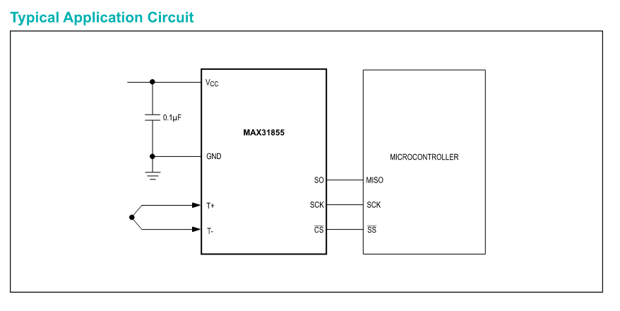

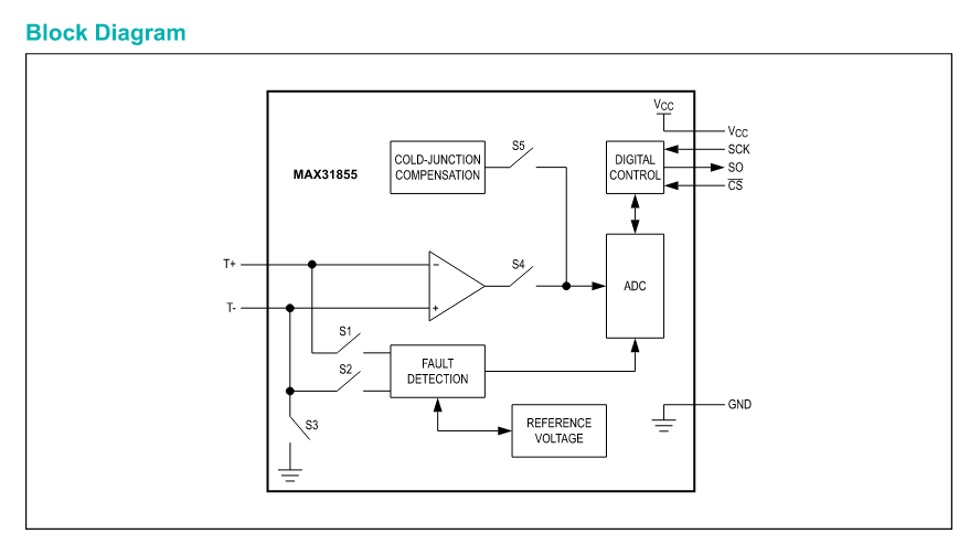

Okay also wenn ich das richtig verstehe habe ich den MAX31855 geerdet was nicht sein soll. Datenblatt lesen hilft... Ich würde sagen das Problem ist gelöst. Ich werden alles wieder zusammenbauen und alles nochmal durchmessen. Den Sensor nochmal richtig isolieren damit kein Kontakt mit dem Metall herrscht. Und einen neuen Isolierten bestellen. Oder halt S3 schließen ?!

Jannik H. schrieb: > Oder halt S3 schließen ?! Nein. Schau in die Beschreibung des Datenblattes. S3 hat eine andere Funktion
