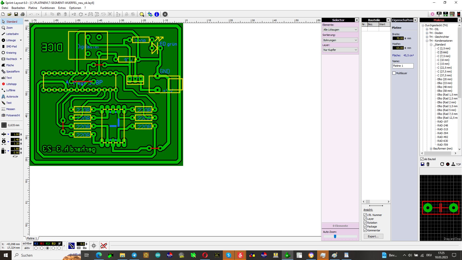

von Gerhard H. (Firma: Rentner) (spectro)
Keinerlei Compilierprobleme, aber es gibt keine Anzeige auf dem Display.
Hier wäre das Layout:

Es fehlen Abblock-Kondensatoren sowohl am Spannungsregler als auch am
Mikrocontroller.
Schaltplaene sind ueberbewertet.
Gruesse
Th.

von Stefan F. (Gast)
Gerhard H. schrieb:
> 100µF beim Stabi - Eingang und 100nF beim Stabi-Ausgang hab ich
> nachgerüstet.
Halte dich an die Vorgaben aus dem Datenblatt des Spannungsreglers.
Kontrolliere die Stromversorgung an allen Versorgungspins, auch GND.
Kontrolliere die Spannung am Reset Eingang. Wenn der Mikrocontroller für
einen Quarz konfiguriert wurde, muss man den auch anschließen.
Deine Angabe welches Programm bzw. welcher Test nun erfolgreich war, und
welcher nicht, sind widersprüchlich. Sortiere dich mal. Wir brauchen den
Schaltplan, Fotos vom Aufbau und exakt das Programm (Quelltext) mit der
dazu gehörigen Fehlerbeschreibung.
von Reinhold R. (rrose)
Gerhard H. schrieb:
> Ich habe auch Folgendes probiert: ATMega  in der Original-UNO-Platine
> und wie üblich, Drahtverhau zu den Vorwiderständen der 7-Segment-Anzeige
> probeweise verlegt und das läuft problemlos.
Da hat er auch Takt. Auf deinem Bord sind
Pin 9 u.10 unbeschaltet.
Internen Takt einschalten?
