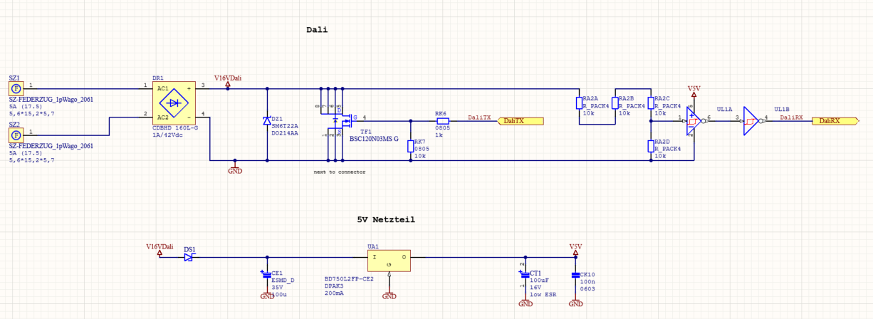

Wir sind gerade in der Ideen-Findungsphase. Angedacht sind > 20
Temperatursensoren auszulesen mit möglichst einfacher Verkabelung. Also
2 Draht und Verpolungssicher. Dazu kommt ein Master mit Display. Die
Sensoren brauchen einen uC somit ~10mA/3,3V Netzteil. Der Master braucht
ein ~30mA/3,3V Netzteil.
Die Idee wäre jetzt eine Dali Hardware ohne Protokoll Konformität und
die Versorgung aus dem Bus zu nehmen. Ein Standard 250mA DALI PSU soll
die Versorgung übernehmen. Der Master ist dort "direkt" max 2m Kabel
angeschlossen die Sensoren dann in einer Kette.
Zwei prinzipielle Fragen ergeben sich da erstmals:
1.) Nachdem alle Teilnehmer vom Bus versorgt sind und der Master relativ
viel Strom braucht klappt das mit der Bus-Versorgung oder sind mit
Spannungseinbrüchen oder Bus-Fehler zu rechnen.
2.) Nachdem alle Teilnehmer vom Bus versorgt sind gibt es nur am
Netzteil eine galvanische Trennung vom 230V Netz sonst befindet sich
alles auf einem Potential aber räumlich sehr stark getrennt. Kann es
hier trotzdem zu Potentialproblemen kommen?
Danke

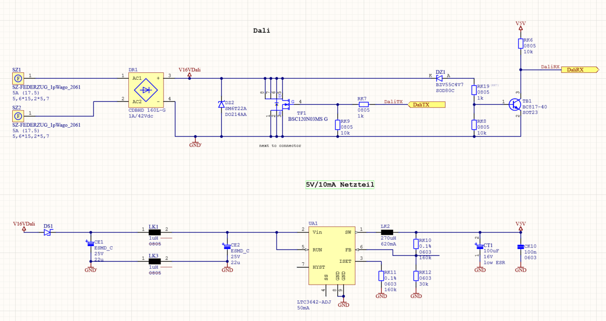

von Reinhard (reinhard_k118)
So hätte ich mir das gedacht. Netzteil ist ein Standard Osram DALI PSU.
Bei den Temperatursensoren mache ich mir wenig Gedanken. Der Master mit
100mA vom Bus könnte zum Problem werden.

von Jobst M. (jobstens-de)
Die Spule von GND zu GND ist cool! ;-)
Jobst
Ist GND' auf der "Dali-Seite". Ist ein optionaler EMV Filter  für das
Netzteil. Wird wohl aber 0R Bestückung für die Drosseln.
von Falk B. (falk)
Wozu brauchst du 100mA bei 12V, das sind 1,2W? Das ist für einen
Controller heutzutage Starkstrom. Erst recht, wenn der nur den Bus mit
1200 Baud abklappern muss.
Falk B. schrieb:
> 100mA bei 12V
7 Zoll Display und ESP32 mit WLAN. Ist Bestand und könnte vielleicht
geändert werden. Zum Start würde ich es aber gerne benützen.

Und warum muss der vom DALI versorgt werden? DORT kann man ein normales
Netzteil dran hängen!
Wozu der Transistor für das DALI-RX? Der invertiert außerdem? Wenn man
es richtig machen will (tm), nimmt man einen Spannungsteiler und
dahinter einen echten Schmitt-Trigger mit ausreichend Hysterese.

von Bauform B. (bauformb)
RK19 ist zu niederohmig, alleine deswegen verbraucht die Schaltung 10mA.
Wenn man TB1 durch einen PNP ersetzt, mit dem Emitter an +5V, fließt im
Ruhezustand kein nutzloser Strom mehr und man spart die Zenerdiode. Der
Strom durch den Spannungsteiler fließt in die 5V. OK, man braucht eine
Diode (oder 2. Transistor) antiparallel zur Basis-Emitter-Strecke.
Weil der uC schätzungsweise weniger als 1mA braucht, kann man auch einen
Linearregler verwenden. Dann reicht der DALI-Strom auch für das Display.
Danke für die großteils konstruktive Beteiligung!
Dafür ist ja noch RK8 hier sollte nur 1mA sein. Das mit dem
Ruhestrom/invertiertem Signal ist richtig, vor allem weil die uC SCI
Unit das gar nicht könnte umdrehen. Kannst du mir deinen Vorschlag kurz
skizzieren.
Mit 1mA komme ich nicht aus. Bei max. 10mA wären das mit einem LDO aber
wieder 7mA vom Bus Verlustleistung zusätzlich.
Das wäre die Notlösung aber "verkompliziert" den Aufbau (und OC beim
Master).
Falk B. schrieb:
> Das ist GND und GND', wenn gleich solche Namen wegen Verwechslungsgefahr
> nicht sinnvoll sind.
Stimmt
von Falk B. (falk)
Nö, RK8 hat nahezu keine Wirkung bezüglich des Spannungsteilers, denn
der liegt parallel zu Basis-Emitter Diode von TB1.
> Das mit dem
> skizzieren.
Nimm einen normalen Spannungsteiler, der darf 10K und mehr haben und
dahinter einen Schmitt-Trigger.
Nö, denn ein LDO (Low Drop Out Regulator) ist auch nur ein Linearregler.
Dessen Eingangsstrom ist IMMER größer als der Ausgangstrom, wenn gleich
der Eigenverbrauch sehr klein sein kann.
> Master).
Überredet.
Aber die Verlustleistung von (16V-5V)*0,01A des LDO (quiescent current
vernachlässigt) setzt er ja trotzdem in Wärme um welche zusätzlich vom
Bus gezogen werden?
> Bus gezogen werden?
Ja, natürlich. Aber der Fehler sind ja die 10mA ;)
Der LTC3642 ist sicher ein Sahnestück, aber irgendwie eine Perle vor die
Sau. Wofür braucht der uC so viel Strom?
von Falk B. (falk)
> Bus gezogen werden?
Sicher. Ein LDO ist genau so ineffizient wie ein NICHT-LDO Linearregler.
Der einzige Vorteil ist, daß er bei kleinen Spannungsdifferenzen
arbeiten kann, z.B. 3.3V aus 5V stabil regeln. Ein 7805 kann das nicht,
der braucht da eher 6-7V. Bei solchen großen Spannungsdifferenzen und
ganz sicher, wenn es effizient sein soll, nimmt man Schaltregler. Die
erreichen 80-95% Wirkungsgrad, teilweise noch mehr.
Nun mit Inverter und Linear-Regler
von Falk B. (falk)
Nö. Das ist zwar ein Schmitt-Trigger, aber dessen Schaltschwellen passen
vermutlich nicht so ganz. Kann reichen, muss nicht. Ich würde einen
echten Komparator nehmen, z.B. TLC3701 und passend beschalten. Warum 4
Widerstände (als Array) für den Spannungsteiler? Zwei 0603er tuns auch.
Warum jetzt ein Linearregler?

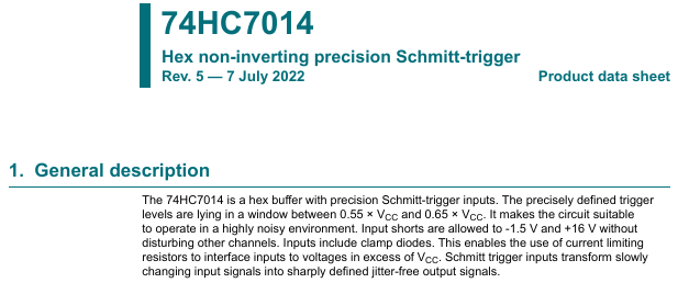

Falk B. schrieb:
> Warum 4 Widerstände (als Array) für den Spannungsteiler?
Ein Bauteil weniger...
Die hätten den Vorteil, dass man die Schaltschwelle passend machen
könnte. Ich hab' nämlich gerade den richtigen Inverter gefunden:
74HC7014 von Nexperia.
von Falk B. (falk)
Bauform B. schrieb:
Klar, bei den MILLIONEN, die der OP produzieren wird!
Nö. Weder braucht der OP 6 Stück davon noch mit der Geschwindigkeit noch
mit den Schaltschwellen. Es hat schon seinen Grund, warum ich MEHRFACH
einen echten Komparator als TLC3702 oder TLV1805 oder was ähnliches
empfohlen habe. Damit kann man nämlich die Hysterese optimal definieren,
nicht nur +/-5%VCC.
Ich verrate es: 10k Arrays habe ich einen ganzen Sack voll, 30k (E24)
habe ich nicht.
Falk B. schrieb:
> MEHRFACH
Habe jetzt einen Mic842 eingeplant..
Denke lass mir nun mal ein paar Platinen kommen..
Danke Forum!
