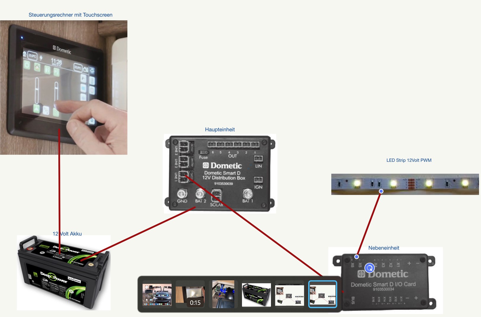

ich habe ein Problem mit unseren neuen KABE Wohnwagen. Leider gibt es im
Wohnwagen einzelnen LED Lightstrips (12Volt) die immer mal wieder kurz
zucken. Mal dauert es 2 Minuten, dann bereits nach 20 Sekunden.
Alle LED Strips im Wohnwagen sind dimmbar.
Leider ist unser Kabehändler damit vollkommen überfordert und kann mir
nicht helfen.
Ich habe mir gestern die Verkabelung angesehen. Kabe hat in den
Wohnwagen ein Dometic Smart D System verbaut. Dabei gibt es eine
Hauptverteilereinheit diese wird mit 12 Volt versorgt. Dann sind bis zu
6 Nebeneinheiten (IO Card) verbaut. Diese werden über die
Hauptverteilereinheit mit 12 Volt versorgt. Über einen zwei adrige
Busleitung kommunizieren diese Geräte miteinandern. An der Haupt- und
Nebeneinheit sind die LED Lightstrips direkt angeklemmt.
Die LED Strips, die direkt an der Hauptverteilung angeklemmt sind,
zucken nicht. Nur an den Nebeneinheiten gibt es diese Probleme. An diese
Nebeneinheiten ist unteranderen auch ein Lüftungssystem (Smart Vent)
angeschlossen. Könnte dieser Motor dieses Zucken hervorrufen?
Die LEDs werden über PWM gedimmt.
Könnt Ihr mir vielleicht helfen? Gibt es vielleicht eine Elektronik die
man an den LED Ausgang von der Dometic Nebeneinheit anklemmt und an
diese Elektronik dann die LEDs, so dass diesen Zucken abstellt werden
kann?
Danke im Voraus.
Heinz

von Heinz M. (heinzm23)
Danke für Deine Antwort.
Mit Zucken meinte ich, dass diese kurz ausgehen. Aber nur eine Dauer von
einem Wimpernschlag.
Der Hersteller reagiert auch schon seit Wochen nicht. Ich würde das
Problem gerne selber lösen. Die weiteren Kosten sind kein Problem. Ich
will es einfach nur behoben haben.
Ich weiß leider nicht welche LED Lightstrips verbaut wurden. Ich weiß
nur, dass diese mit 12 Volt laufen.
Eine Zeichnung kann ich heute Abend nachliefern.
Danke
Schöne Grüße,
Heinz
herzlichen Dank für Eure Antworten. Ich habe jetzt noch einen Schaltplan
erstellt und angehängt.
Es gibt noch weitere IO Card. Ich glaube in den Wohnwagen sind 5-6
verbaut. Bei einer anderen IO Card gibt es auch dieses Zucken.
An der IO Card wird es wahrscheinlich nicht liegen.
Falls der Motor diese Störungen hervorrufen sollte, hätte ich zwar eine
neue Erkenntis würde mir momentan aber auch nicht weiterhelfen.
Könnte man vielleicht diese Elektronik vor die LEDs schalten?
Ich habe im Schaltplan nur die 12 Volt Wege aufgezeichnet. Die
Busleitung habe ich nicht mit eingezeichnet. Ich werde mal probieren den
Lüfter abzuklemmen.
Gibt es eine andere Möglichkeit den PWM Ausgang zu stabilisieren. Man
liest im Netz immer etwas von einem Transitor den man dazwischen hängen
soll. Würde das auch bei PWM funktionieren?
Danke
Heinz
Lothar M. schrieb:
> Meine Strategie wäre dann: PWM mit µC einlesen, daraus eine flackerfreie
> PWM machen und die LED-Streifen damit ansteuern.
So etwas habe ich mir auch schon überlegt, dass man nur bei der IO Card
das PWM Signal ausliest und ein anderes Steuergerät dann die LEDs mit
einem sauberen PWM Signal ansteuert. Das Steuergerät sollte aber dann
etwas träger das PWM Signal auslesen, sonst hätte man wahrscheinlich
diese Aussetzer auch wieder.
Gibt es so ein Gerät zu kaufen, oder müsste man sich soetwas selber
bauen. Gibt es dazu vielleicht eine Bauanleitung?
Danke
Heinz

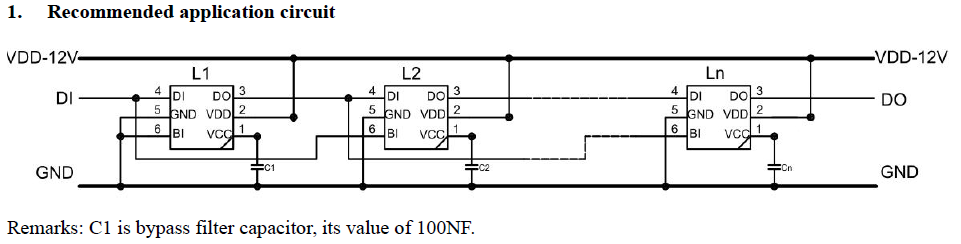

Sieht aus, als wären da WS2812B verbaut. Die kann man nicht mit einer
PWM dimmen, sondern sie werden mit einem speziellen Steuersignal
gesteuert. Das besteht aus soviel Paketen, wie einzelne LEDs drauf
bestückt sind, jede LED ist also einzeln ansteuerbar.
Da Daten und Versorgung parallel liegen, ist das für Störungen auf den
12V besonders anfällig.
Das Steuersignal muß auch kontinuierlich erzeugt werden, sonst
flackerts. Kann gut sein, daß durch einen Softwarefehler oder bei hoher
CPU-Last das Signal aussetzt.
Im Klartext, Du kannst das nicht reparieren.

Der Stripe hat 4 Pads RGB & Masse. Wäre s WS2812 oder SK6812 (RGBW),
wären es 3 Pads +/-/Data.
Mehr als Pads auszählen, gibt aber seine Bildauflösung nicht her.
Wobei RGB für ein professionelles Produkt zu Mondepreisen, schon mehr
als dreist wäre. Da erwarte ich ein sauberes weiß.
Ist aber wieder typisch. Anstatt einfaches weiß mit einer guten
Farbwiedergabe oder auch tunable white (ww/cw) baut man was mit
Rummelfeeling ein, was nicht mal gescheit funktioniert.
von Axel R. (axlr)
Da werden sicher kaltweisse und warmweisse LEDs verbaut sein, die man
überblenden kann. So, wie in den presiwerten IKEA-Küchen-LED-Streifen
mit FB.
Würde aber auch bedeuten, dass mindestens je zwei der Ausgänge zu einem
Streifen hoch gehen müssten. Da der "blaue Punkt" im 'SchaltPlan' ganz
oben
https://www.mikrocontroller.net/attachment/593588/Schaltplan.jpg
genau zwischen X5 und X6 sitzt, kann man da viel hineninterpretieren.
Aber dass sich jemand sein Wohnmobil in Grün oder Pink ausleuchten wil,
glaub ich ja wohl kaum. Warm/kalt kann ich mir da eher vorstellen. Ja -
die Fotos sind leider nicht aussagekräftig.
Dann wird es wohl der WS2815 sein. Der kann einen defekten Pixel
überbrücken, dafür ist die 4. Ader nötig.
Der 100nF Stützkondensator ist auch zu erkennen.
von Axel R. (axlr)
Würde aber den Angaben im Datenblat widersprechen. Da gibt es die
Ausgänge X1-X6. Weiter nichts. Wäre es WS28xyz, müssten ja wenigstens
die Daten auch irgendwo mit rauskommen, getrennt von der

die man erkennen möchte, werden Vorwiderstände sein.
von Ge L. (Gast)
Peter D. schrieb:
> Beitrag "Re: LED Lightstrips zucken immer unterschiedlich"
> Was soll das auf dem Bild denn sonst sein, wenn keine WS2812B.
Ein "LED Strip 12V PWM" enthält LEDs mit passenden Vorwiderständen, so
dass sich bei Anschluß an 12 V die nominelle Helligkeit ergibt. Die
Dinger gibt es einfarbig, zweifarbig (z.B. kalt- und warmweiss) und als
RGB.
Da ist keinerlei aktive Elektronik verbaut.
von Clemens S. (zoggl)
ein Beispielbild aus dem Internet?!?
https://dordnung.de/raspberrypi-ledstrip/img/rgb/small/testing_2.jpg?ver=1.0
und im Anhang noch einmal in voller Auflösung wie im Beitrag
zugeschnitten.
die Diskussion ist also sinnlos.
sg
PS: es ist übrigens keine WS2812B
von Axel R. (axlr)
Ein simpler RGB-Streifen?!? Macht ja sicher tolles Licht. Man muss nur
Rot, grün und Blau anmachen und hat "Weiß" 😂
Unfassbar ...
von Axel R. (axlr)
ich hab rausgelesen, dass diese CI-Bus auf ganz normlem LIN-Bus basiert.
Also könnte man einfach am Panel die Helligkeit ändern, sich die
Adressen und die Nutzdaten ansehen, die dann übertragen werden und das
Picoscope darauf triggern. Das Oszilloskop sollte also nach möglichkeit
LIN-Bus dekodieren können und auch darauf triggern. Und
selbstverständlich kann man dann schauen, was da passiert, wenn die LEDs
so komisch aus gehen. Dann könnte man auch darüber nachdenken, die
12V-RGB-Streifen durch 12V WarmWeiss zu ersetzen.
Aber: erstnmal schauen, was die Schweden sagen.
Edit:
Mein komisches Rigol-Oszilloskop kann LIN-Bus dekodieren. Eben
nachgesehen.
von Joachim B. (jar)
definitiv keine WS2812B durch die 3-er Gruppierung mit Vorwiderstand!
Das hat sich der TO ausgedacht nach seinem Verständnis von Stripe.
Clemens S. schrieb:
oder so
von Axel R. (axlr)
