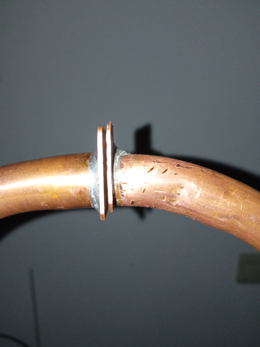

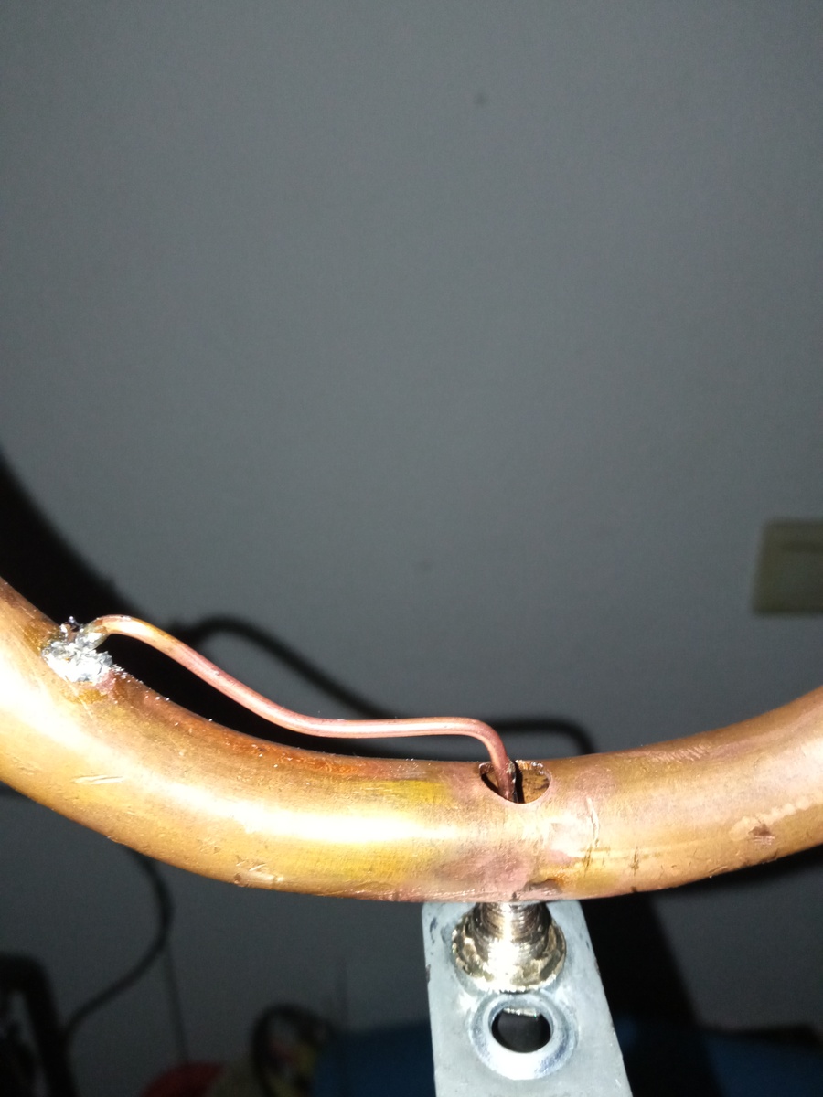

Auch Kupferteile aus "Schlachtgeräten" eignen sich Super für diverse
Antennenprojekte, so ganz spontan fällt mir da meine VHF Magnetic Loop
ein, deren Kondensator besteht aus den Kupferplatten die von Heatpipes
alter Laptop Kühler heruntergelötet wurden. ;-)
Trafos und Relais aus alten Geräten für das Sammeln von Kupferdraht,
alte Antennenkabel als Kondensatoren, Konservendosen als Gehäuse usw...

von Kilo S. (kilo_s)
Olaf B. schrieb:
> Habe zB vor mal was mit einer Fahrradfelge zu machen.
Sehr gute Idee! Das ist auch gut dokumentiert und erprobt. (Hab ich auch
schon gemacht.)
Olaf B. schrieb:
> Mus mir aber sicher den ein oder anderen DrehKo kaufen
Nicht unbedingt, es sei denn du möchtest einen großen Frequenzbereich
"Leicht" durchstimmbar abdecken.
Es geht aber auch so wie im Bild, also einfach zwei Stücke Blech und
eventuell einen seperator (Papier/Kunststoff) dazwischen.
Noch eleganter wäre eine Kunststoff Schraube mit der du das ganze
spreizen und Zusammenziehen kannst.
Olaf B. schrieb:
> und vielleicht auch mal einen 1:9 Ballun
Nur den nötigen Kern, wickeln kannst du selbst in jedem gewünschten
Verhältnis. (BalUn, nur ein L ;-) )
Wenn du nur empfangen möchtest geht auch dünner Draht mit
Lackisolierung. (Wie angesprochen aus Trafos oder Relais)
Für die Magnetic Loop beispielsweise kommst du sogar ohne aus: Gamma
Match, "Hairpin" Kopplung, Koppelschleife, Koppelkondensator. Da gibt's
viele Möglichkeiten.
(Bild 2, Gamma Match an meiner Magnetic Loop)

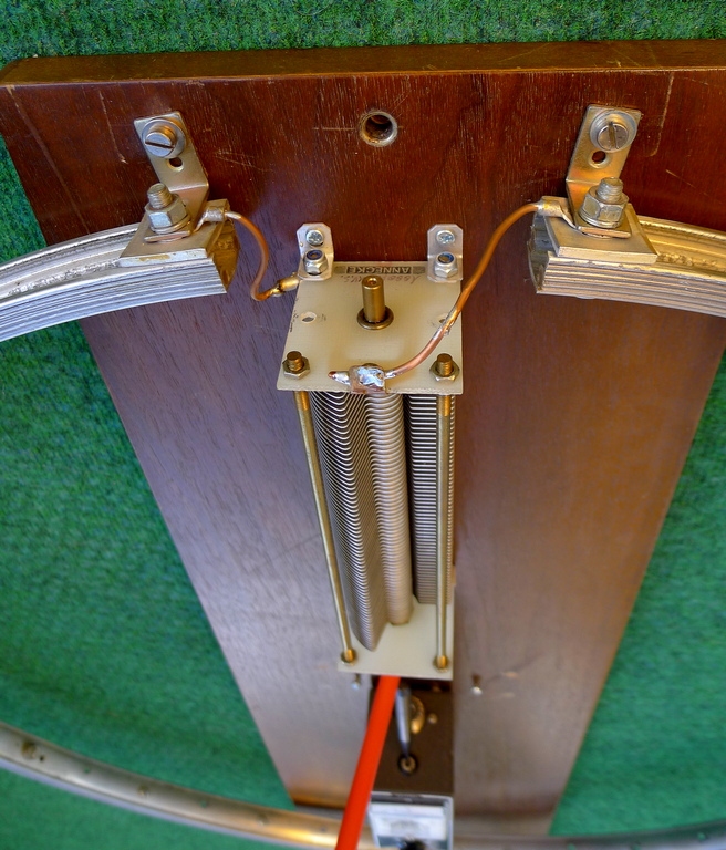

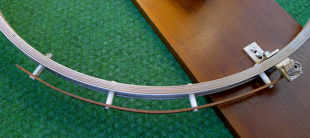

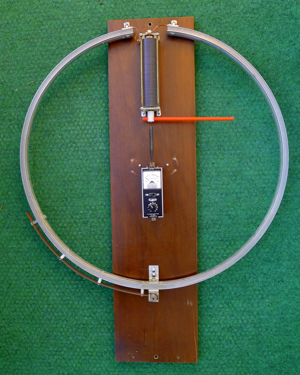

von Frido H. (Gast)
Hallo zusammen
Eigenbau so um das Jahr 2016.
Material:
Fahrradfelge Alu 28 Zoll.
Annecke Dreko ca 1000pF (es geht auch jeder andere).
PL 259 Buchse, oder BNC Buchse.
Etwa vier Alu Winkel vom Baumarkt. Meine sind aus einem alten
Elektrosteuerkasten.
Ein Stück Kupferschiene 10x3mm 43cm (vom Elektriker).
3 Distanzbolzen aus Plastik 30mm
1 Distanzbolze aus Alu 30mm (auch vom Elektriker).
Plus passende Schrauben, Bohrmaschine, Lötkolben, Holzbrett nach bedarf.
Die Alufelge hat ein Ventilloch und auf der Gegenseite ist da eine
Stossstelle (sieht man schlecht) da könnt ihr die Eisensäge zum trennen
ansetzten.
Geht von ca 5.8MHz - ca.18.5MHz von HB9 bis Berlin mit 5Watt CW
null Problem.
Das SWR-Meter mit einem Stück Eisen in der Buchse – hab gerade nichts
anderes gefunden :-) dient zum abstimmen auf stärkste Resonanz. Geht
bestens!
AAAber greift NIE während des Abstimmens in den Drehkondensator.
Ihr macht das nur einmal. Es ist ein Gefühl wie wenn ihr zwei
Wochen lang Nadeln in den Fingerkuppen hättet. :-((
Bei Fragen nur zu...
Gruss Frido
