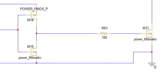

Hallo, ich bin auf der Such nach einem NMOS-Schalter mit einem Inverter am Gate. Weiß jemand, ob es so einen IC gibt?
Johannes B. schrieb: > ich bin auf der Such nach einem NMOS-Schalter mit einem Inverter am > Gate. Wozu sollte das gut sein? Was spricht dagegen, die Invertierung in Sortware zu machen, oder einen Transistor in Emitterschaltung vor dem Gate-Treiber einzufügen?
Für Logik: 74xxx07. Für größere Lasten gibt es NMOS-Varianten des ULN2003 (z.B. TPL7407L, TBD62003), aber die haben wie der ULN die falsche Polarität.

Johannes B. schrieb: > ich bin auf der Such nach einem NMOS-Schalter mit einem Inverter am > Gate. > Weiß jemand, ob es so einen IC gibt? Open Drain Ausgang. https://assets.nexperia.com/documents/data-sheet/74LVC1G06_Q100.pdf
