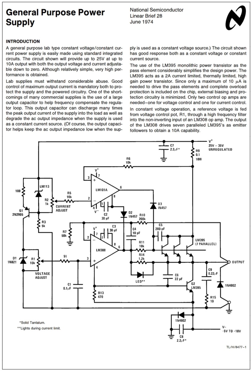

Die Schaltung (ohne Strombegrenzung) kommt auch in dem Datenblatt des
LM395 vor (Abbildung 18), auf die sich die folgenden
Bauteilbezeichnungen beziehen.
Ich habe versucht, die Schaltung nachzuvollziehen, aber ganz sicher bin
ich mir nicht, ob ich die Ansteuerung von Q2 richtig verstanden habe.
Ich versuche das mal zu beschreiben, wie ich das verstanden habe:
Die Basis-Emitter-Spannung von Q2 entspricht der Spannung R3, die
wiederum abhängig ist von dem Strom, der aus V- des Opamps kommt. Im
Datenblatt steht 0,3-0,8mA Supply Current. Also 0,14-0,38V über R3. Das
ist zu wenig, als dass der LM395 nennenswert durchsteuern würde.
Wenn die Ausgangsspannung zu hoch sein sollte und der Opamp die Spannung
runterregeln muss, dann fließt Strom über R2 in den Opamp.
Beispielsweise bei einem Spannungsunterschied von 1V ergibt das zirka
2mA Strom, die dann ja auch zusätzlich zum Supply Current wieder aus V-
"herauskommen". Das ergibt bis zu 1,3V Basis-Emitter-Spannung am LM395,
der daraufhin "hilft", die Spannung abzubauen.
Wenn man jetzt mal davon ausgeht, dass der LM395 100mA bei 0,6V
Basis-Emitter-Spannung ableitet, dann ergibt sich daraus ein Strom von
1,3mA über R3, also zirka 1mA über R2 und damit 0,47V Differenz zwischen
Output und Opamp-Ausgang.
Stimmt das so ungefähr, oder ist das eine Milchmädchenrechnung?
Wieso ist in der anderen Schaltung der Widerstand (dort R14) auf 1.2k
erhöht worden?
Vielen Dank schon mal.

Ja, stimmt schon. Die Ansteuerung des Q2 läuft im Grunde nach demselben
Prinzip ab wie die Booster-Schaltung mit einem TDA2030 und zwei extra
Transistoren - Beitrag "Re: TDA2030 als "Treiber"" ,
oder die erweiterte Variante
Beitrag "Re: TDA2030 als "Treiber"" .
> erhöht worden?
Der bestimmt nur in Verbindung mit R3, wie weit der OPV seinen Ausgang
aussteuern muß, bis der Q2 (bzw. Q1 in der pos. Halbwelle) den Laststrom
übernimmt. Eigentlich bräuchte man den R2 gar nicht für den Q2(könnte
direkt verbunden werden), aber der Q1 braucht den.

Weil er nicht in der Versorgungsleitung liegt, so wie R13, sondern am
Ausgang. Trotzdem kommt mir die Konstruktion etwas spanisch vor, zumal
da noch die LED ohne dem geringsten Vorwiderstand direkt parallel zu R14
geschaltet ist. Zumindest steigert die LED ohne Vorwiderstand die
Nachregelgeschwindigkeit von Q2 bei erreichen der eingestellten
Stromgrenze, so dass die LED abrupter leuchtet.
7 Stück 0,1R Emitterwiderstände wären wichtiger gewesen.

Der LM308 liefert nur paar mA, das tut der LED (die hier nur als
Überstromanzeige dienen soll) also nicht weiter weh ...

Kannst du erklären, wie das funktioniert? Wenn die Strombegrenzung
greift, müsste doch der LM308 an seinem Ausgang die Spannung erhöhen,
weil ja am Output die Spannung absinkt. Wie wird dann Q2 angesteuert?
Laut Schaltplan im LM395-Datenblatt sind die Widerstände im LM395
integriert.

Der OPV ist so langsam, daß die LED gar nix beschleunigt. Ist auch nicht
deren Funktion.
Q2 gar nicht, wenn es um die positive Halbwelle geht.

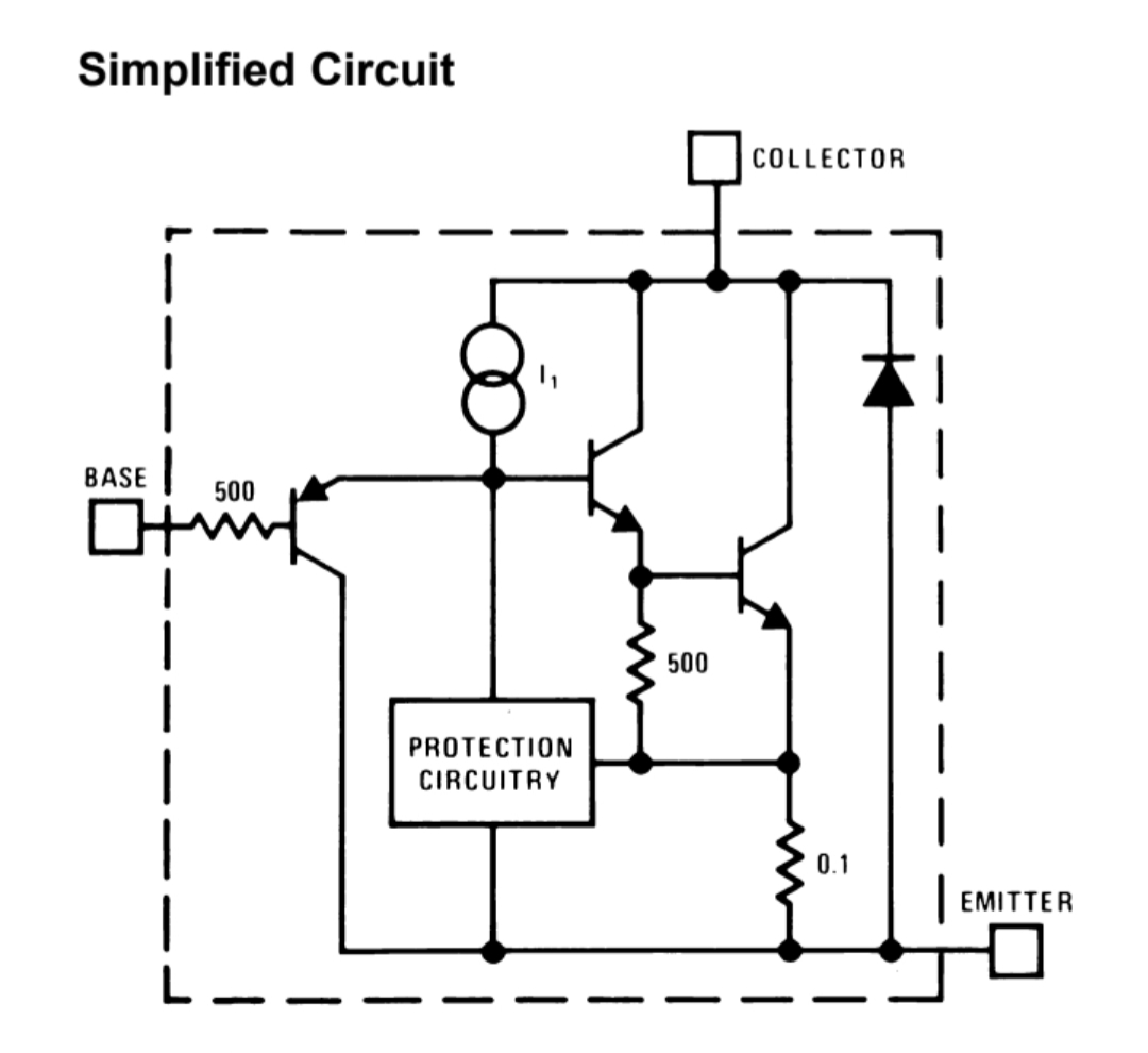

Der LM395 ist ein überstrom- und übertemperaturgeschützter Transistor.

Ich muss zu meiner Schande gestehen, dass ich ohne ins Datenblatt zu
schauen einfach stumpfsinnig davon ausgegangen bin, dass der LM395 ein
handelsüblicher Darlington-Transistor ist. Dem ist aber nicht so:
> integriert.
Was mich an der Elektorschaltung wundert ist die fehlende
Basis-Beschaltung.
Im Prinzipschaltplan ist zwar eine Stromquelle eingezeichnet, aber
normal ist das nicht, dass ein Transistor auch ohne Basisstrom
durchschaltet.

Last zu tun, denn da kann ja kein Strom durch, wenn über der Last 0V
liegen.
> Q2 wird im Fall der
> Strombegrenzung ja nicht angesteuert.
Welcher Strom soll denn begrenzt werden, wenn der gar nicht erst
angesteuert wird, und damit nur Ruhestrom fließt
von Christian (brax)
Dass durch die Last kein Strom fließt, wenn die Ausgangsspannung 0V
beträgt, ist klar.
Mir ist noch nicht so ganz klar, von wo nach wo der Querstrom fließt?
Vom Kollektor zum Emitter? Wo fließen der Strom dann hin, wenn er aus
dem Emitter kommt?
In den unteren einzelnen LM395.
Mal folgendes Beispiel:
Die Spannung ist auf 10V eingestellt, der Strom ist auf 0A eingestellt.
An den Ausgang wird jetzt ein dicker Kondensator angeschlossen.
Der sollte sich dann ja nicht (oder nur extrem langsam) aufladen.
Q2, also der untere LM395, sperrt dann ja allerdings trotzdem die ganze
Zeit. Durch Q2 fließen dann ja also auch nur 2-10mA, was weniger ist als
das, was durch die 7 LM395 von oben kommt.
Mal abgesehen davon, daß der LM395 ausgestorben ist...
Der OpAmp regelt doch nach. Damit steigt sein Strom am negativen
Anschluß und das steuert Q2 auf.
Könnte man mit LTspice näher untersuchen.
Interessanter finde ich den praktisch fehlenden Ausgangs-C. Wieso ist
die Schaltung trotzdem stabil?
Der LM101A regelt nach, ja.
Der LM308, der für die Spannung verantwortlich ist, aber nicht. Der
versucht weiterhin die Spannung zu erhöhen.
Der 101 ist für den Strom zuständig, der 308 für die Spannung.
Der 308 regelt die Ausgangsspannung auf deine gewünschten 10V durch
Gegentaktansteuerung der Ausgangsstufe. Die besteht aus dem  pullup
7xLM395 und pulldown 1xLM395.
Wie gesagt, simulieren. Finde die Schaltung unübersichtlich.
Damals wurde diese Verkaufshilfe für den LM395 aber ziemlich sicher auch
praktisch mal aufgebaut. Darauf weisen schon die
Kompensationskondensatoren hin. Sie funktioniert also, auch wenn man sie
nicht vollends versteht.
Ich habe jetzt alles nochmal durchgelesen. Wieso erklärst du die
Schaltung im ersten Post offensichtlich richtig und fragst nun wieder
nach? Hast du dich zwischenzeitlich verirrt oder was ist deine jetzige
neue Frage?
Weil es mir ursprünglich um die Spannungsregelung ging.
Jetzt geht es mir um die Strombegrenzung, die laut Dokument bis auf 0A
einstellbar ist. Ich wüsste nicht, wie Q2 über den LM101A gesteuert
werden sollte.
von Jens G. (jensig)
Also regelt er doch, wenn er es versucht, auch wenn es evtl nicht
erfolgreich ist, weil der Stromregler dazu "njet" sagt.
Und da der Stromregler-OPV direkt an den Basen hängt, der
Spannungsregler aber nur über einen 10k (und der Stromregler-OPV eine
stärkere Endstufe hat als der Spannungsregler-OPV), gewinnt der
Stromregler immer, wenn er anderer Meinung ist.
Der Ruhestrom der oberen LM395 ist größer als der des unteren ist, aber
der LM101 kann auch rel. viel Strom über deren Basen "runterziehen",
also die oberen Ruheströme kompensieren. Also Summe am Ausgangsknoten
7*Iq-1*Iq-Iout_LM101 - je nach Toleranzen der Strom kann da was
negatives oder positives rauskommen. Wenn negativ, dann schafft man 0V
bei 0A durch die Last - mit den typ. Datenblattkennwerten lässig
machbar..
Ok, daran dass über den LM101 Strom abfließen kann, habe ich gar nicht
gedacht. Mit >15mA kann der auch ohne größere Probleme den Strom der 7
(oder 6) LM395 übernehmen, sofern die die typischen 2mA haben.
Danke.
