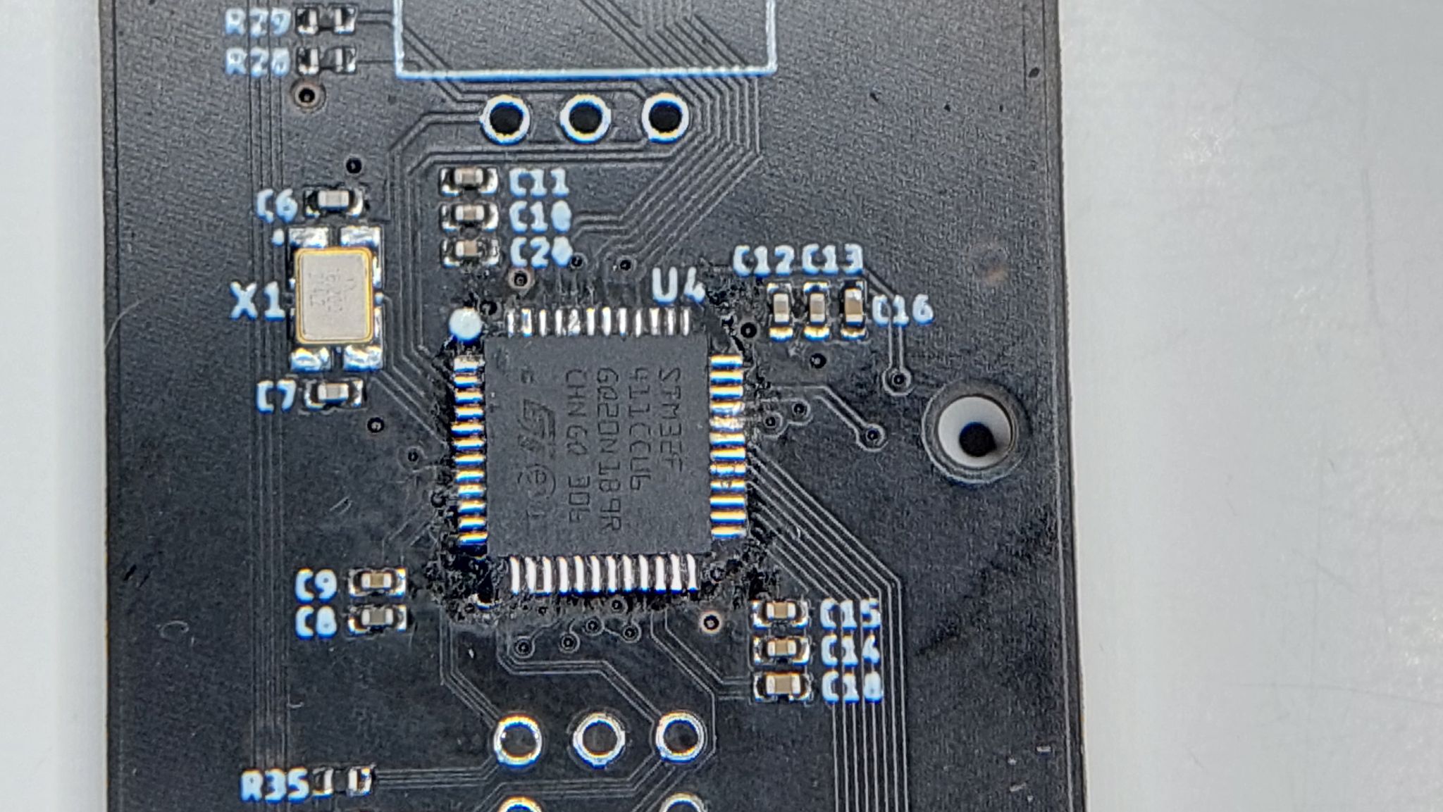

ich und mein Kollege sind neu in der uC- Welt. Wir möchten ein Garmin
G1000 "Nachbau" für einen Home- Cockpit Flugsimulator bauen. Wir haben
dazu diese Anleitung im Internet gefunden:
https://github.com/opiopan/simhid-g1000

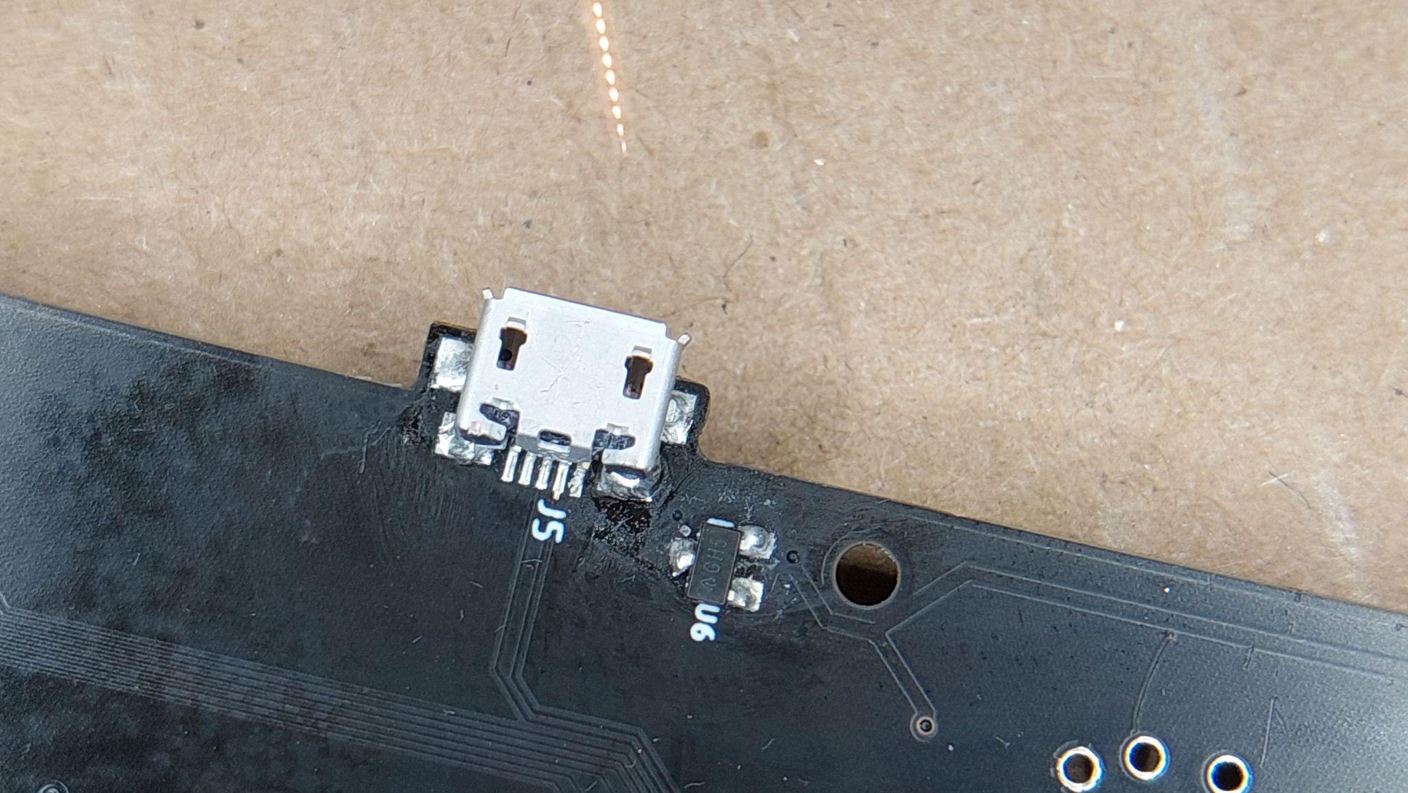

Nachdem ich nun die dritte Platine bestückt habe (die erste kann man
wohl nicht wirklich mitrechnen, aufgrund noch nicht vorhandener
Lötkenntnisse), sind wir mit unserem Latein am Ende: Bei der dritten
Platine habe ich nun nur das Nötigste aufgelötet: Den STM32, den
Spannunsgregler, die USB- Buchse und den SW27, um den DFU Mode zu
aktivieren. Der STM32 Chip wird jedoch einfach nicht im Gerätemamaner in
Windows (11) erkannt. Wir schließen diesen via USB an. Unsere Messungen
ergaben, dass die Spannungsversorgung des STM32 IO ist und auch 3,3V am
Pin 44 (BOOT0) beim Einstecken in den USB Port anliegen. Jedoch der
Gerätemanager in Windows "zuckt" nicht ein mal und der STM32 wird nicht
angeziegt / erkannt.
Ich hab auch ein paar Bilder der Lötstellen angehängt. Ich denke, diese
sehen ganz gut aus.
Was habt ihr noch für Tipps, was wir prüfen könnten, oder was "kaputt"
sein könnte.
Gruß Björn

Den 1.5K Widerstand von USB D+ nach +3.3V sehe ich nirgends im
Schaltplan (auf den ersten Blick). Der ist notwendig, sonst erkennt der
PC des Slave nicht.
Rüstet den man manuell nach, fall er wirklich fehlt.

von Flip B. (frickelfreak)
Falls die schaltung passt und der 1k5 Widertsand vorhanden ist, fahre
mal die lötstellen vom Stm nach:
https://youtu.be/BvhE16vBfX4
einfach mit reichlich zinn und flussmittel und breiter lötspitze entlang
der aussenkante fahren. bei qfn ohne wettable pins kann der ein oder
andere pin widerspenstig sein und hat dann keinen kontakt.
