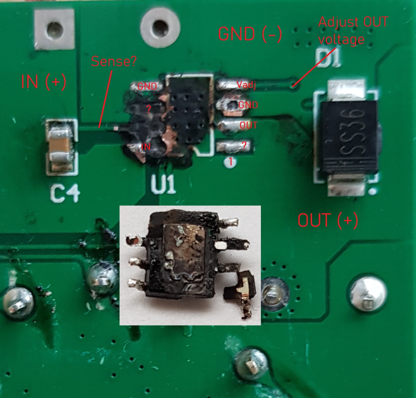

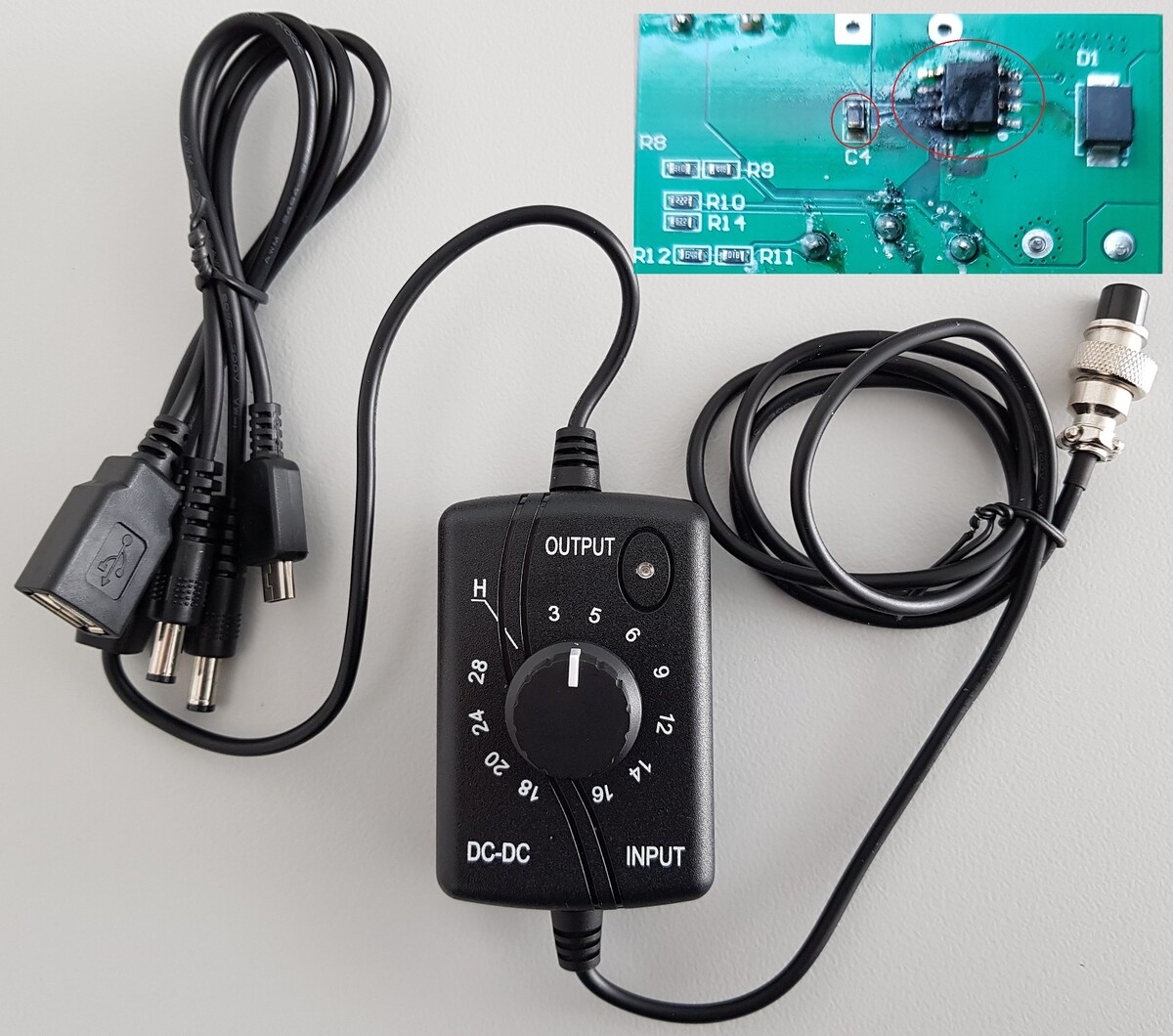

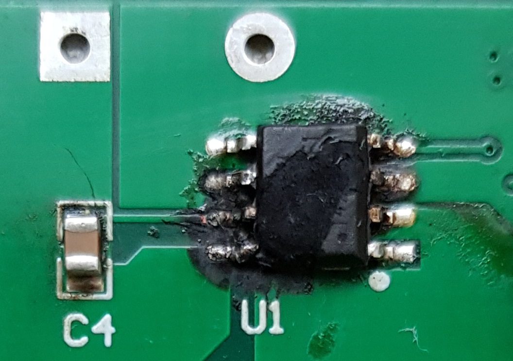

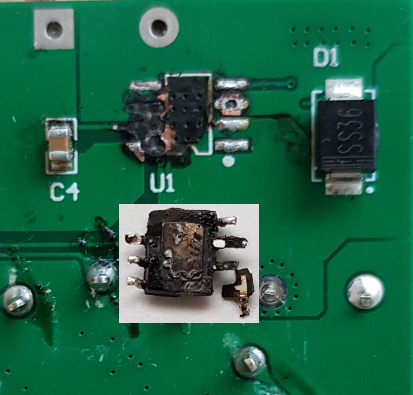

Hallo Leute, ich hatte mir einen Kurbelgenerator mit DC-DC (Down) Converter gekauft, so wie dieser hier: https://www.amazon.de/HUABAN-Portable-Generator-Computer-Regulator/dp/B076Q22STW Gestern kam dann beim Laden aus dem DC-DC Converter Rauch und er war kaputt. Das Bild zeigt den DC-DC-Converter und die Platine mit defektem IC U1. Das muss wohl ein kleines Stepdown-Converter-IC (ähnlich wie z.B. TPS5430) sein, die Leistungsangaben des Geräts sind: Input: 5V-35V, <= 3A; Output: 3V-28V, <= 3A Leider ist der Aufdruck von U1 nicht mehr lesbar. Kennt jemand zufällig das "Innenleben" dieses DC-DC Converters? Von der Pinbelegung des 8-pin SOIC ICs nehme ich an: Pins 1, 2 -> Ausgang Pin 8 -> Eingang Pin 7 -> Eingang-Sense? Pin 4 -> Einstellen der Ausgangsspannung (Widerstände/Spannungsteiler) Pins 3, 5, 6 -> liegen wohl an GND Hat jemand eine Idee, welches IC das mit den Leistungsdaten und Pinbelegung sein könnte?

H. H. schrieb: > Dirk O. schrieb: >> Leider ist der Aufdruck von U1 nicht mehr lesbar. > > Zeig dennoch mal her. Ist ja im Bild oben.
Michael M. schrieb: > Nach mehr als 100 Beiträgen sollte man wohl gelernt haben, in welches > Unterforum eine solche Frage gehört. ;-) Ok, du hast Recht. Ist wohl eher im Haus benutzte Analogtechnik ...
Dirk O. schrieb: > H. H. schrieb: >> Dirk O. schrieb: >>> Leider ist der Aufdruck von U1 nicht mehr lesbar. >> >> Zeig dennoch mal her. > > Ist ja im Bild oben. Viel zu hohe Auflösung...
IC Oberseite reinigen mit Spiritus (Aceton, könnte aber die Beschriftung entfernen). Ist dann die Beschriftung erkennbar? Hat das IC unten eine gelötete Massefläche? Vielleicht ersetzen mit https://www.ebay.de/itm/314514505374 Schon mal mit Leistung länger gekurbelt? Die Ct hat 2/2023 S.86 einen 20W Kurbelgenerator ziemlich schlecht beurteilt: Die knapp 6 Watt im für Handy und Powerbank tauglichen 5-Volt-Modus sind hart erarbeitet und nichts, was man minutenlang durchhalten will. Für einen durchschnittlichen Handyakku müsste man sich aber auf mehr als vier Stunden einstellen.
Wolf17 schrieb: > Die knapp 6 Watt im für Handy und Powerbank tauglichen 5-Volt-Modus sind > hart erarbeitet und nichts, was man minutenlang durchhalten will. Für > einen durchschnittlichen Handyakku müsste man sich aber auf mehr als > vier Stunden einstellen. Spart man sich schon das Fitnesscenter...
Wolf17 schrieb: > IC Oberseite reinigen mit Spiritus (Aceton, könnte aber die Beschriftung > entfernen). Ist dann die Beschriftung erkennbar? > Hat das IC unten eine gelötete Massefläche? Ich habe noch einmal ein Bild nach Reinigung mit Brennspiritus angehängt. Massefläche unten: Ich habe das IC noch nicht ausgelötet, allerdings sind auf der anderen Platinenseite unter dem IC mehrere Durchkontaktierungen dicht nebeneinander erkennbar, also könnte es wohl eine Massefläche unten haben.
Dirk O. schrieb: > Ich habe noch einmal ein Bild nach Reinigung mit Brennspiritus > angehängt. Da ist wirklich zu wenig übrig geblieben.
Habe jetzt das IC ausgelötet. Offensichtlich hatte es unten wirklich eine Massefläche, die aber nicht verlötet war (grüner Lötstopplack unter dem IC!).
Dirk O. schrieb: > Habe jetzt das IC ausgelötet. > Offensichtlich hatte es unten wirklich eine Massefläche, die aber nicht > verlötet war (grüner Lötstopplack unter dem IC!). Da muss sich ja nicht wundern, dass der Chip abgefackelt ist.
H. H. schrieb: > Da muss sich ja nicht wundern, dass der Chip abgefackelt ist. Ja, das ist wahr! Billigware. Hast du noch 'ne Idee, was für ein Stepdown-Konverter Chip da hin passen könnte? Habe mal die Funktion auf die Lötflächen gemalt. Pin 1 vom IC ist rechts unten.
Dirk O. schrieb: > Hast du noch 'ne Idee, was für ein Stepdown-Konverter Chip da hin passen > könnte? Soory, aber es gibt einfach zu viele in so einem Gehäuse. Wenn wenigstens ein Indiz auf den Hersteller übrig geblieben wäre...
H. H. schrieb: > Dirk O. schrieb: >> Hast du noch 'ne Idee, was für ein Stepdown-Konverter Chip da hin passen >> könnte? > > Soory, aber es gibt einfach zu viele in so einem Gehäuse. Wenn > wenigstens ein Indiz auf den Hersteller übrig geblieben wäre... Ok, aber danke!
