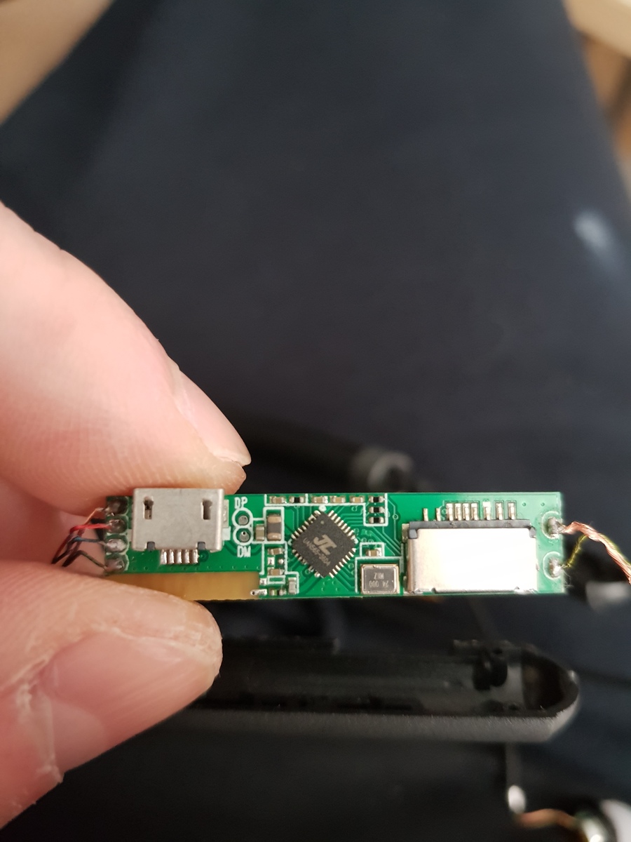

Hallo an alle. Ich wollte mal fragen ob es irgendwie möglich wäre die Platine vom Bluetooth Kopfhörer so zu verändern,bearbeiten das die Ausgangslautstärke höher ist. Ich habe von der Platine ein Foto angehangen. Kann ich da irgendwas machen oder wird die Lautstärke vom Microchip gesteuert? An der Platine hängt noch ein kleiner 3,7 Volt Akku und linker und rechter Ohrhörer. Liebe Grüße an alle.
Der Chip stammt von denen: https://www.zh-jieli.com/ Aber das ist ziemlich sicher ein Custom-Chip, also kein Datenblatt verfügbar.
Wäre gut, den Chip erkennen zu können... Sieht wie ein JL-Bluetooth-Chip aus. Ich fürchte, das mit der Lautstärke wird in der Black Box geregelt. Ansonsten sehe ich da nur passive Komponenten und einen Quarz(?)
Einfach an den Kopfhörerausgang des Chips noch ne Verstärkerstufe schalten, den Hörer dann an diese? Ja, das braucht dann mehr Strom, aber wenns ne Gegentakt-B-Stufe ist? mfg
Deine Vermutung ist richtig, bei dieser Single-Chip Lösung kannst Du leider nichts machen. Eine Länder-Codierung über eine App wird es ja nicht geben, ansonsten könnte man ein anderes Land versuchen (gibt spezifische EU-Vorgaben für Kopfhörer).
> Deine Vermutung ist richtig, bei dieser Single-Chip Lösung kannst Du > leider nichts machen. Selbst wenn er koennte, koennte er vermutlich nicht viel machen. Mit 3.7V Akkus, also bis zu 3V wenn der langsam leer wird, kann man keine Wunder wirken. Vor allem dann nicht wenn der Kopfhoerer nicht schon sehr niederohmig ist und einen guten Wirkungsgrad hat. Vanye
Hallo, Vielen lieben Dank für die vielen Antworten. Also ist da nichts zu machen. Gibt es denn irgendeinen Bluetooth Kopfhöer, am besten einen Nackenband Kopfhörer dessen Platine ich bearbeiten kann so das die Ausgangslautstärke höher ist? Oder eventuell eine Bluetoothplatine die ich stattdessen einbauen könnte welche richtig laut ist? Aber diese müsste dann halt auch sehr klein sein mit Usb Anschluss und Akkulötstellen zum anlöten eines Akkus. Liebe Grüße an alle
Jens R. schrieb: > so das die Ausgangslautstärke höher ist? Den meisten Menschen genügt die Lautstärke ihrer Kopfhörer. Warst Du in den letzten Jahren mal bei einem HNO-Arzt und hast Deine Hörfähigkeit untersuchen lassen? Vielleicht hat sich ja nur ein Schmalzpfropf gebildet ...
mit meinen ohren ist alles gut für mein Alter immernoch Note 2 im Hörtest beim HNO und ich höre wirklich laut. ich brauche einen normalen Bluetoothkopfhörer würde ich sagen doppelt so laut erst dann kann ich Musik auch geniessen. Das war schon immer so. Bis jetzt immer Root im Smartphone gehabt,im System Werte bearbeitet und über Klinke kopfhörer extrem laut gehört. Nun möchte ich dies auch gerne mal an einem Bluetootkopfhörer haben. Das standartmässige ist mir zu leise!!!!Viel zu leise!!! Da muss doch was zu machen sein. :-)liebe Grüße
Jens R. schrieb: > Das standartmässige ist mir zu leise! Aha. Widerspricht halt dem hier: Jens R. schrieb: > mit meinen ohren ist alles gut für mein Alter immernoch Note 2 im > Hörtest beim HNO Was auch immer "Note 2" sein soll. Wenn Du ohrenbetäubenden Lärm brauchst, hörst Du schlecht. Egal: Du musst halt an Deinen BT-Empfänger einen Kopfhörerverstärker anschließen. Aus dem BT-Empfängerchip kommen vier Leitungen raus, die paarweise an die Schallwandler im Kopfhörer gehen, das sind Ausgänge einer Gegentaktendstufe. Du brauchst also entweder einen Verstärker mit symmetrischem Eingang, oder Du nutzt jeweils nur einen dieser Ausgänge (und natürlich Masse) und steuerst damit einen Verstärker mit asymmetrischem Eingang an, wie er im Consumerbereich üblich ist. Als Kopfhörerverstärker kannst Du alles mögliche wie z.B. LM4880 (https://www.ti.com/lit/ds/symlink/lm4880.pdf, braucht 5V Versorgungsspannung) oder einem Digitalverstärker à la PM8403 (https://www.mouser.com/datasheet/2/115/PAM8403-247318.pdf, ebenfalls für 5V ausgelegt) anschließen. Du musst halt nur irgendwo die Versorgungsspannung für den Verstärker herbekommen.
Bei dem Logo ist das vollkommen wurscht, denn von denen gibt es keinerlei Informationen.
Die JL Chips haben so um 11 mW max an 32 Ohm. Ob das wenig oder viel ist.. Und PAM8403 geht ab 2,5V VDD

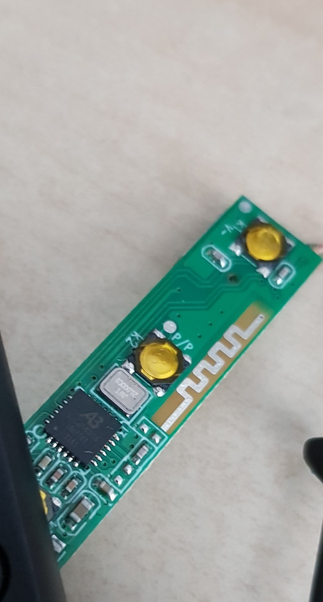

Hallo, vielen Dank für eure Bemühungen mir zu helfen. Ich habe noch einen anderen Bluetoothkopfhörer geöffnet. Könnte mann diesen Chip bearbeiten oder geht dieser auch nicht lauter zu machen?Liebe Grüße
Jens R. schrieb: > Könnte mann diesen Chip bearbeiten Nein. Auch der ist weder anhand Deines Bildes noch anhand der nicht lesbaren Typenbezeichnung zu identifizieren, aber sehr wahrscheinlich gibt es auch von dem keinerlei Unterlagen, ganz zu schweigen, daß der eine von außen einstellbare und nicht bereits auf das Maximum festgelegte Lautstärkeregelung haben wird. > oder geht dieser auch nicht lauter zu machen? Wie der andere auch, mit einem nachgeschalteten Verstärker. Wenn Du Dir Dein Resthörvermögen zerstören willst, ist das der einzige gangbare Weg. Wobei: Wo ich gerade "Lautstärkeregelung" schrieb -- nicht jeder BT-Kopfhörer hat eine mit der BT-Signalquelle gekoppelte Lautstärkeregelung, es gibt welche, wo man sowohl an der Signalquelle (Smartphone o.ä.) und am Kopfhörer selbst die Lautstärke einstellen kann. Beide Einstellungen beeinflussen sich gegenseitig; d.h. maximaler Radaupegel wird nur erreicht, wenn beide Geräte auf Maximum gestellt sind.
Es durfte einfacher sein and die BT Platinen Köpfhörer mit höherem Wirkungsgrad ranzulöten. Die sind dann lauter, weil mehr Energie in Schall umgewandelt wird. Dummerweise setzt das voraus das die vorgesehenen Schallwandler einen eher schlechten Wirkungsgrad hatten, was bei BT Headsets nicht unbedingt der Fall sein muss.
Jens R. schrieb: > Hallo, vielen Dank für eure Bemühungen mir zu helfen. Ich habe noch > einen anderen Bluetoothkopfhörer geöffnet. Könnte mann diesen Chip > bearbeiten oder geht dieser auch nicht lauter zu machen?Liebe Grüße Wenn du schon so miese Fotos machst, kannst du vielleicht dazu schreiben was auf dem gefragtem Chip drauf steht?
