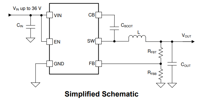

Mir gefällt der LMR51420. Der ist zwar strommäßig auch Overkill, aber im
kleinen SOT23 Gehäuse und für ca. 1€ tatsächlich erhältlich. Ach blöd,
geht nur bis 36V...

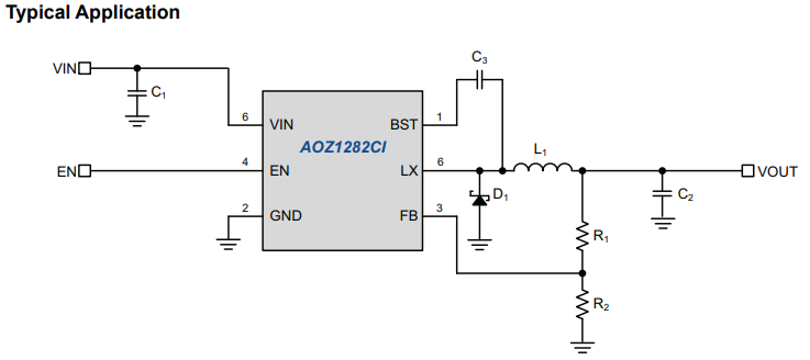

Habe jetzt nochmal bei TME geschaut. Was haltet Ihr von AOZ1282CI:
https://www.tme.eu/Document/78ed953370ed76b4f51e17a664c89e89/AOZ1282CI-1-DTE.pdf
Gruss Chregu
Der hat ja mal wirklich ein liebloses Pinout. Da sitzt im Vergleich zum
LMR51420 kein Pin dort, wo er vom Strom- und Signalfluss eigentlich
hingehört, das macht das Layout recht umständlich.
Und der Schenkelklopfer: im Beispielschaltplan gibt es 2x den Pin 6.
Wenn der genauso gut funktioniert, wie er designt und dokumentiert ist,
na dann...
von Andrew T. (marsufant)
@TE: Nimm den LMR51420, der läuft wirklich zuverlässig & sauber.

von Christian M. (christian_m280)
> na dann...
Und das ist nicht der einzige Fehler im DaBla. Ich habe mal den
AOZ1282CI-1 studiert (billiger, weniger Strom, weniger gut verfügbar),
da sitzt im FB der C5, der nirgends dokumentiert ist.
Na das finde ich nun gar nicht, vergleiche mal die beiden Layout
Example!
Gruss Chregu

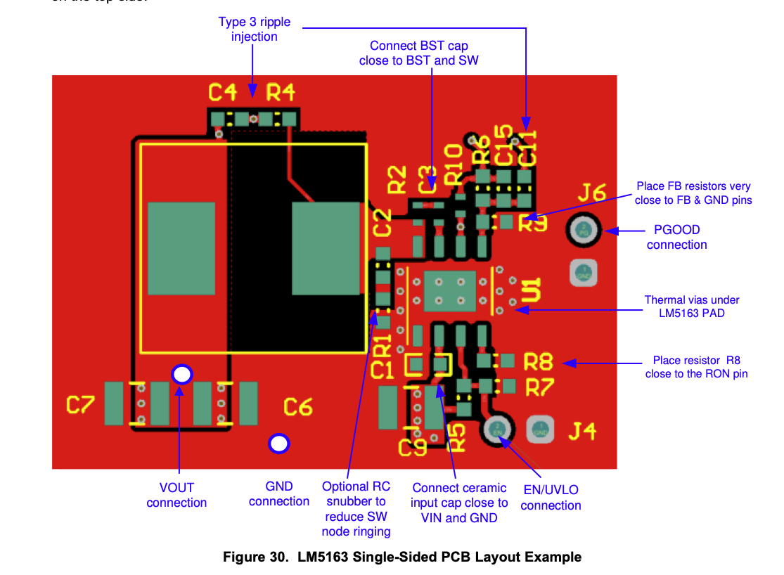

von M. K. (sylaina)
> na dann...
Naja, da schießen hin und wieder auch so Größen wie TI den Vogel ab,
z.B. bei dem von mir vorgeschlagenen LM5163. Such im
Single-Layer-Layout-Example mal den VIN-Pin oder die Connection zum
PGOOD-Pin. Klassischer Copy&Paste-Fehler :D

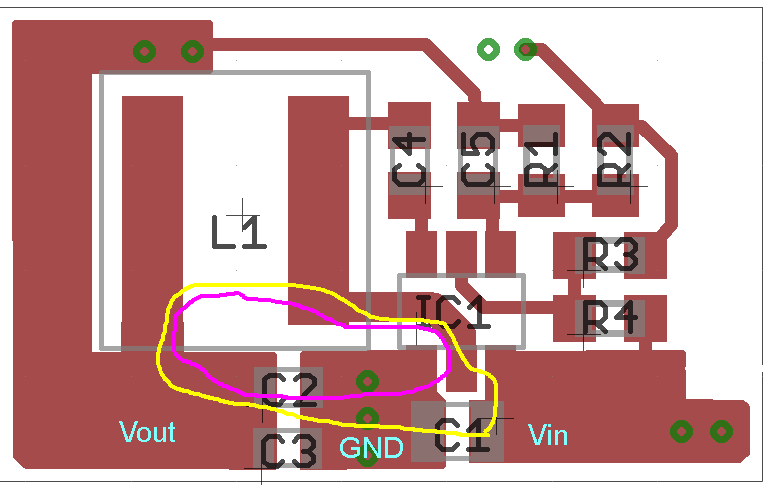

Das Example vom LMR51420 ist tatsächlich Käse, das geht viel einfacher
und geradliniger...
Im Anhang habe ich mal mein eigenes Layout, da sind Lade- (gelb) und
Freilaufstromkreis (lila) quasi deckungsgleich. Alles, was mit Leistung
zu tun hat, ist "links und unten". Alles, was mit Signalen zu tun hat,
ist "rechts oben". Das Layout ist ziemlich geräumig, weil der Platz
dafür da ist.
