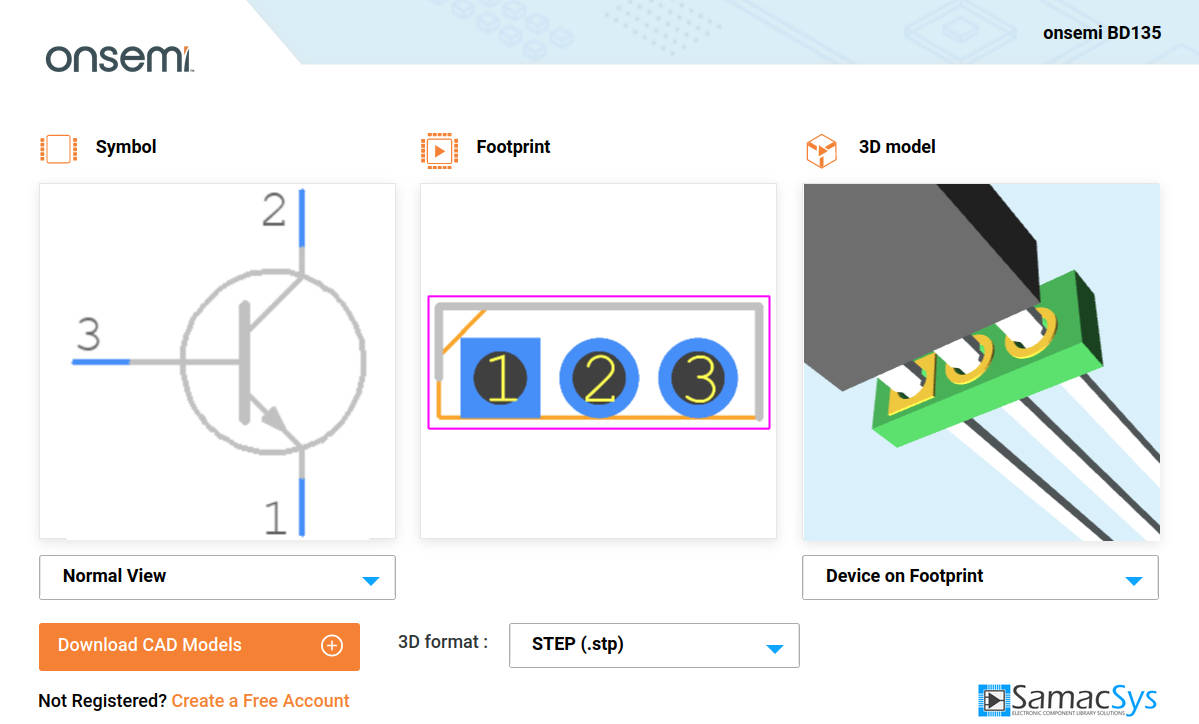

von Markus W. (dl8mby)
Bei Onsemi habe ich y.B. zum BD135
nur das Folgende gefunden.
Siehe Image im Anhang.
Aber leider keine Spice Model Datei.
Markus

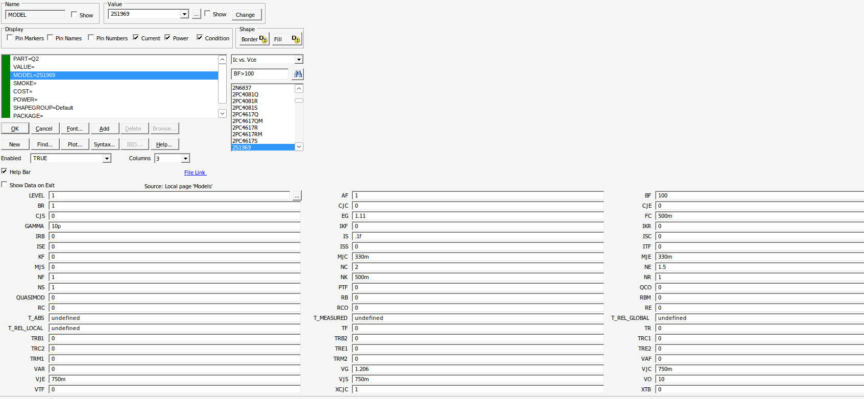

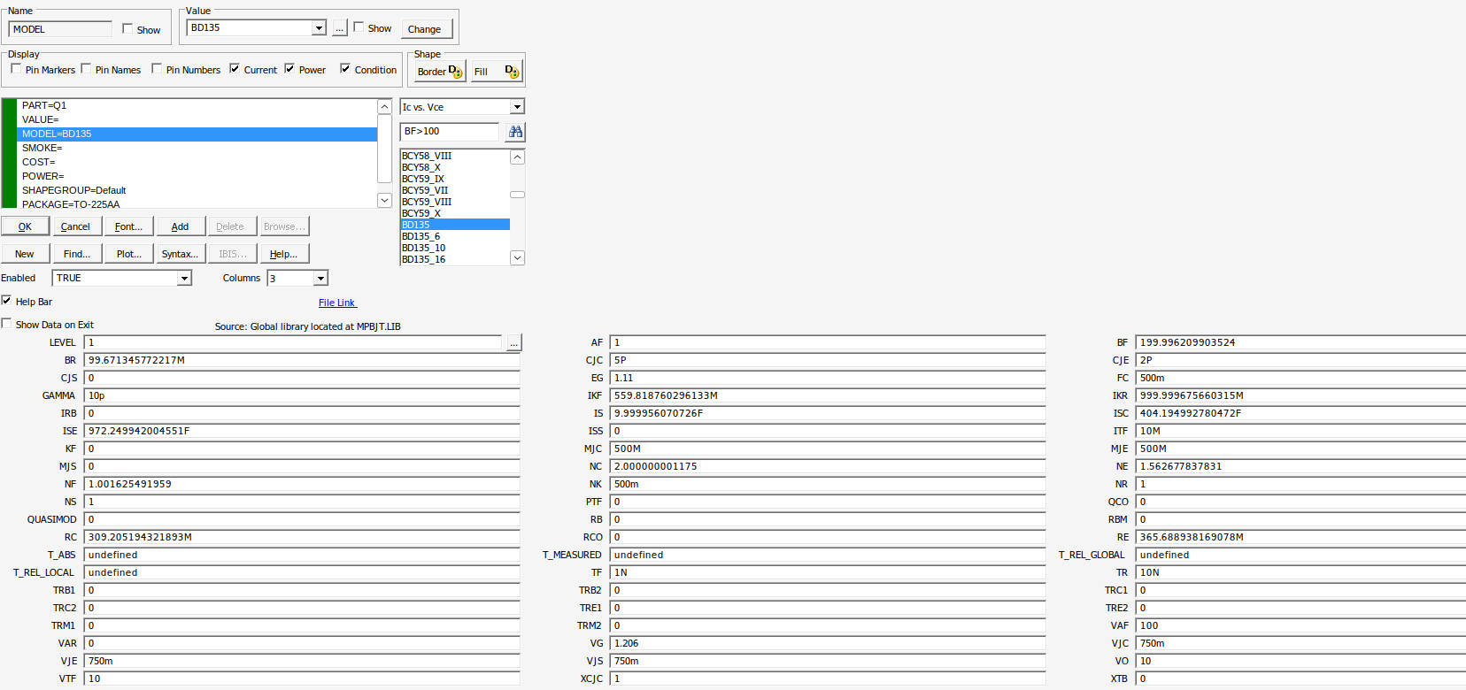

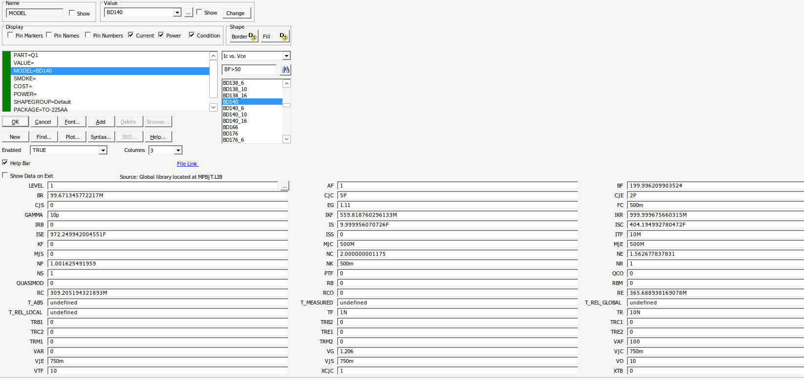

Danke Michael und Christian,
ich habe zwischenzeitlich einige Parameter der Transistoren
in der Microcap12 Library gefunden - bin erst jetzt darauf
gekommen dort zu suchen.
Mit diesen werten kann ich mir mein Modell erstellen.
Werde aber trotzdem Eure Links sichten. Eventuell gibt es
da ja schon ein fertiges Modell.
Danke für Eure Mühe.
Ich stelle mal meine Parameter au MC12 hier rein, eventuell braucht
es mal wieder jemand.
Markus

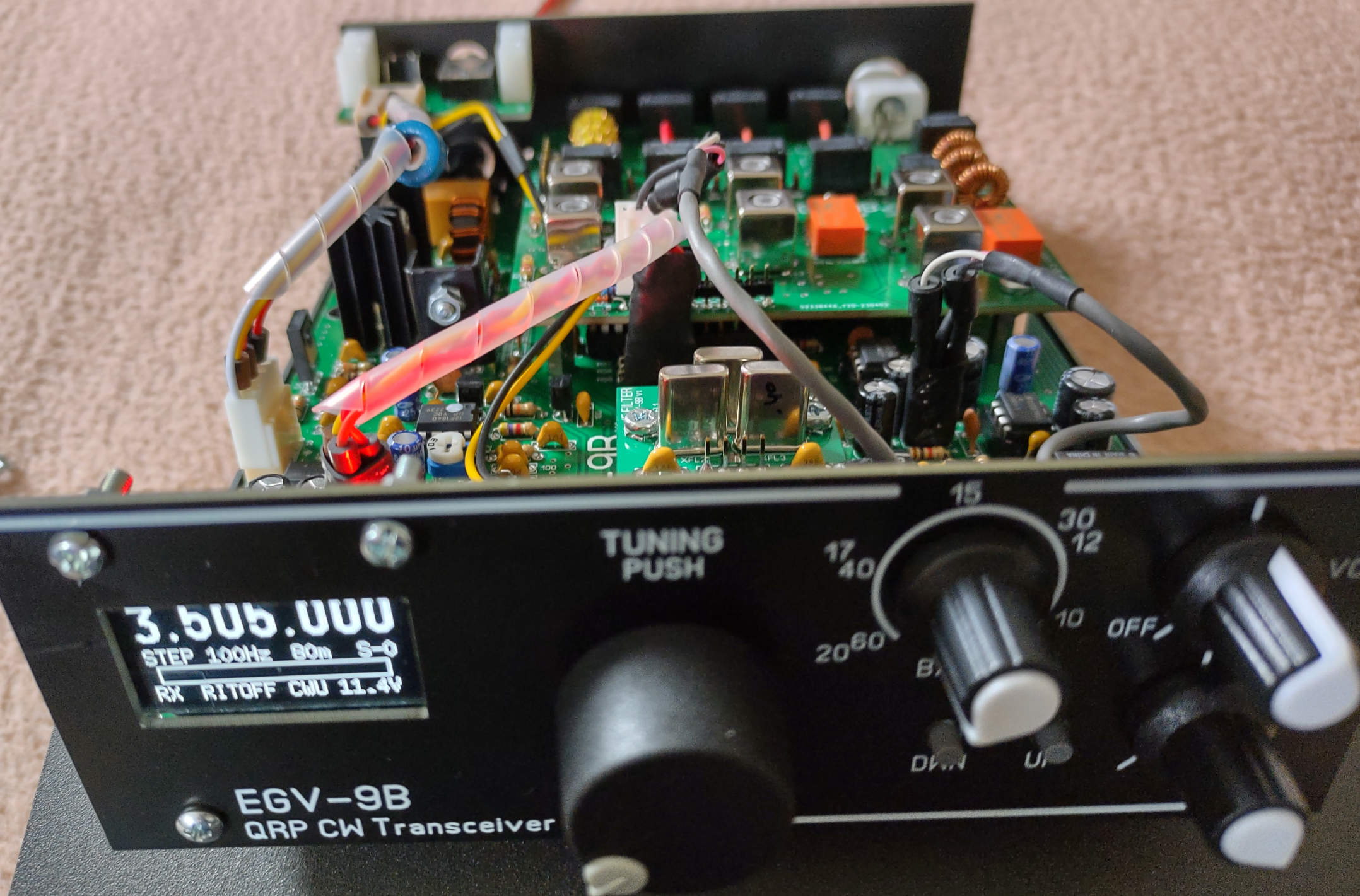

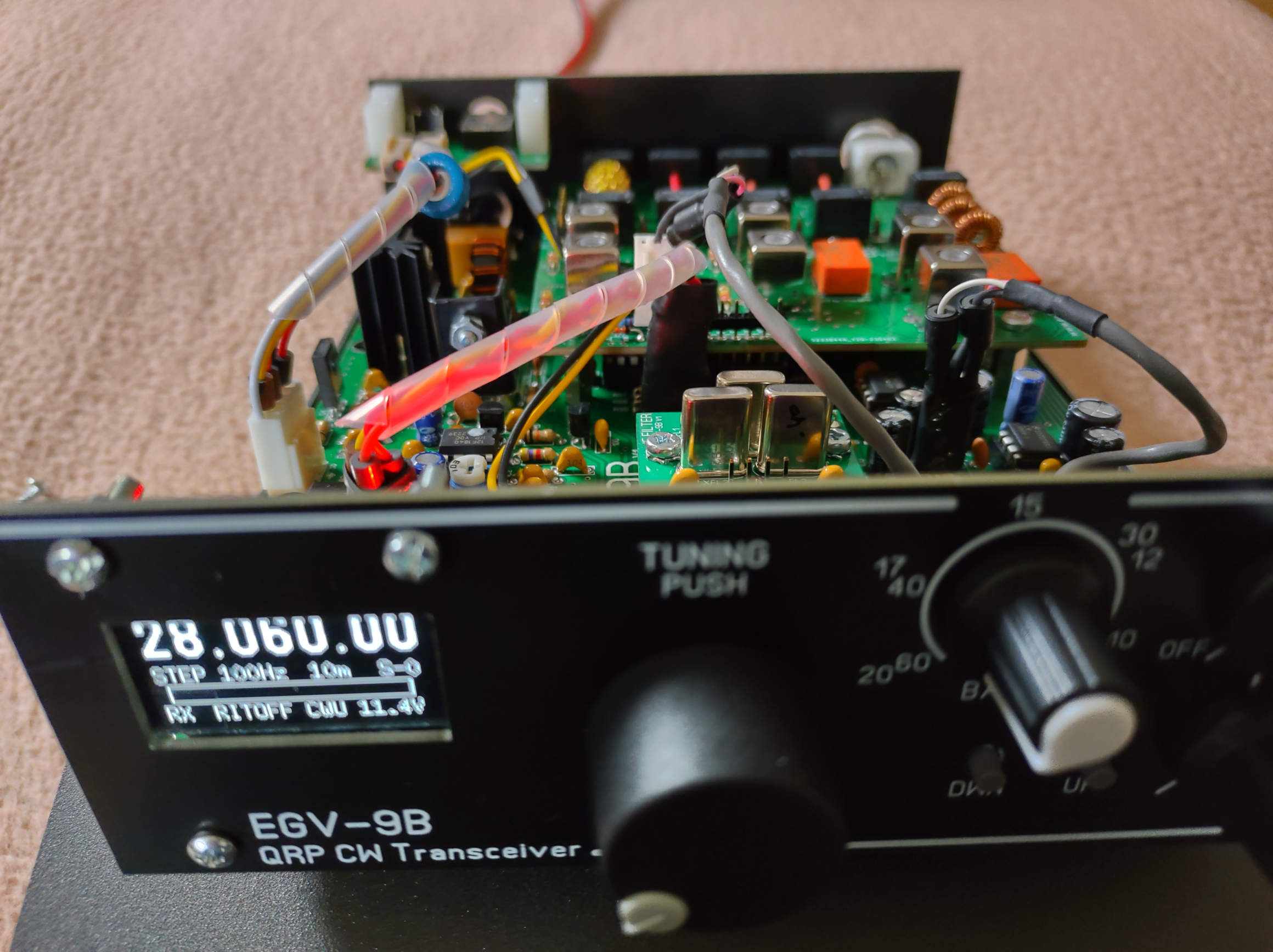

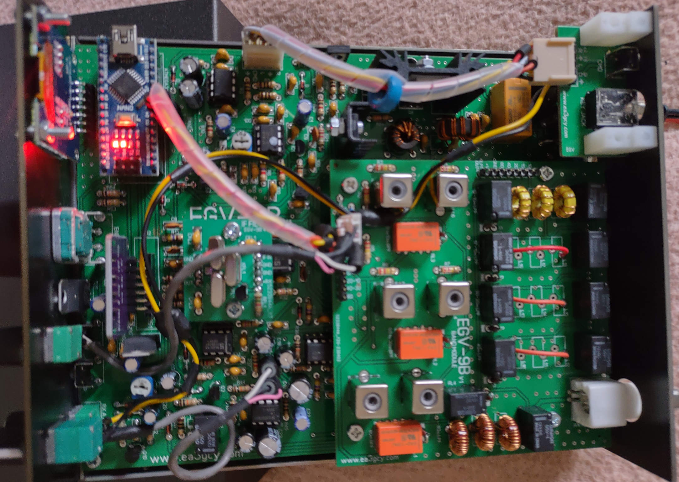

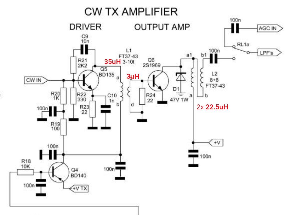

Hintergrund der Aktion ist das im Anhang
gezeigte Schaltbild einer QRP PA aus dem
EGV-9B Bausatz, den ich mir am langen WE
zusammengebaut habe.
Die Signalform der ungefilterten PA ist
leider etwas seltsam, sogar für einen B-Verstärker.
Das wolte ich mir mit LTSpice durchrechnen,
bevor ich mit dem Lötkolben im Bausatz rumbrenne.
LG
Markus
