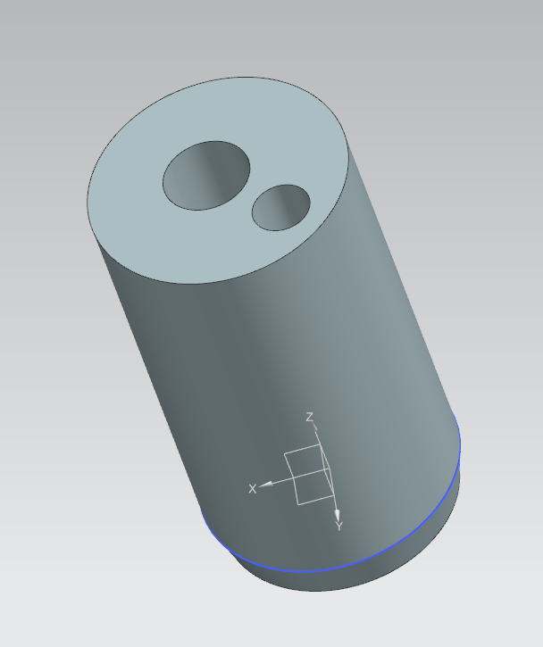

Hallo zusammen, aktuell stehe ich vor folgender Aufgabe: ich möchte einen kleinen Aluzylinder (ca. D18x40) auf ca 60°C heizen. Dafür nutze ich eine Heizpatrone (70W) wie sie in 3D Druckern verwendet wird. 24V. Ich möchte die Temperatur des Aluzylinders auf 60°C regeln. Dafür kann in den Block ein Temperaturfühler versenkt werden. Die Verwendung ist das vorheizen einer Passung in einem Druckgussteil(grob 30x40x20), sodass eine Buchse gefügt werden kann. Die Genauigkeit ist nicht besonders wichtig, +-5k ist völlig ausreichend. Das Problem ist: In nicht eingeführtem Zustand ist die Wärmekapazität sehr gering, sobald der Heizer in das Gussteil eingeführt ist wird sie riesig. Sprich: ich brauche eine hohe Leistung um die Temperatur zügig erreichen und halten zu können, sobald der Heizer aber nicht mehr im Gussteil steckt führt das dazu, dass die herkömmlichen "günstigen" Regelungen mit SSR oder Relais nicht mehr in der Lage sind die Temperatur ohne massive (Über-)schwinger zu halten. Ich suche deshalb einen günstigen PID Regler der das am Ausgang der PWM macht oder eine andere Lösung für dieses Problem die ich bisher nicht auf dem Schirm habe. Grüße + Danke fürs Mitdenken.

Christoph K. schrieb: > andere Lösung Setze den Sensor direkt an die Heizung, thermisch besser gekoppelt als das Gussteil.
Michael B. schrieb: > Setze den Sensor direkt an die Heizung, thermisch besser gekoppelt als > das Gussteil. Meiner Meinung nach sollte man den Sensor genau da setzen wo man die Temperatur regeln möchte. Alle anderen Punkte werden je nach Distanz andere Werte aufweisen.
> Meiner Meinung nach sollte man den Sensor genau da setzten wo man die > Temperatur regeln möchte. Mag ja sein das dies deine Meinung ist, aber die allgemeine Meinung der Regelungstechnik ist das man den Sensor am Heizelement haben sollte weil du sonst eine zusaetzliche Totzeit im System hast die dir viel Freude machen kann. Vanye
Vanye R. schrieb: > Vanye Hmm. Macht irgendwo Sinn :) Wie wird dann das Problem gelöst, dass dadurch wo man wirklich die Temperatur regeln möchte, ganz andere Werte hat als was man haben möchte? Sollte man dann den Totzeit aus dem System irgendwie wegmachen?
Andras H. schrieb: > Hmm. Macht irgendwo Sinn :) > > Wie wird dann das Problem gelöst, dass dadurch wo man wirklich die > Temperatur regeln möchte, ganz andere Werte hat als was man haben > möchte? Sollte man dann den Totzeit aus dem System irgendwie wegmachen? So ist es schon gelöst - siehe Bild. Die Patrone sitzt fast auf der Achse, der Sensor nur wenig daneben. Ein Kompromiss aus Totzeit und Genauigkeit. Hab mir das auch mal mit ner Simulation angeschaut, die Position im Zylinder ist sehr unkritisch was Totzeit und Temperaturfehler angeht. Danke schonmal für euren Input. Das Problem lässt sich über Regelparameter so einfach nicht lösen. Die Strecke ist so schnell, dass sie bei den üblichen Temperaturreglern deren Stellgröße ein grob gerastertes 1/0 ist (SSR, Relais etc) im Fall ohne das Gussteil keine stabile Regelung möglich ist - meiner Meinung nach wegen der zu groben Zeitdiskretisierung. In anderen Worten: Die Bandbreite des Reglers reicht nicht aus um die Kombination aus 70W Heizung und einer recht kleinen Wärmekapazität zu regeln. Da hilft alles genannte nicht. Ich habe es aus neugier mal analog gelöst mit einer DC tauglichen Audioendstufe und einem OPV-basierten Regler. alles kein Problem.Allerdings möchte ich hier eine käufliche Lösung und kein privates gebastel.
